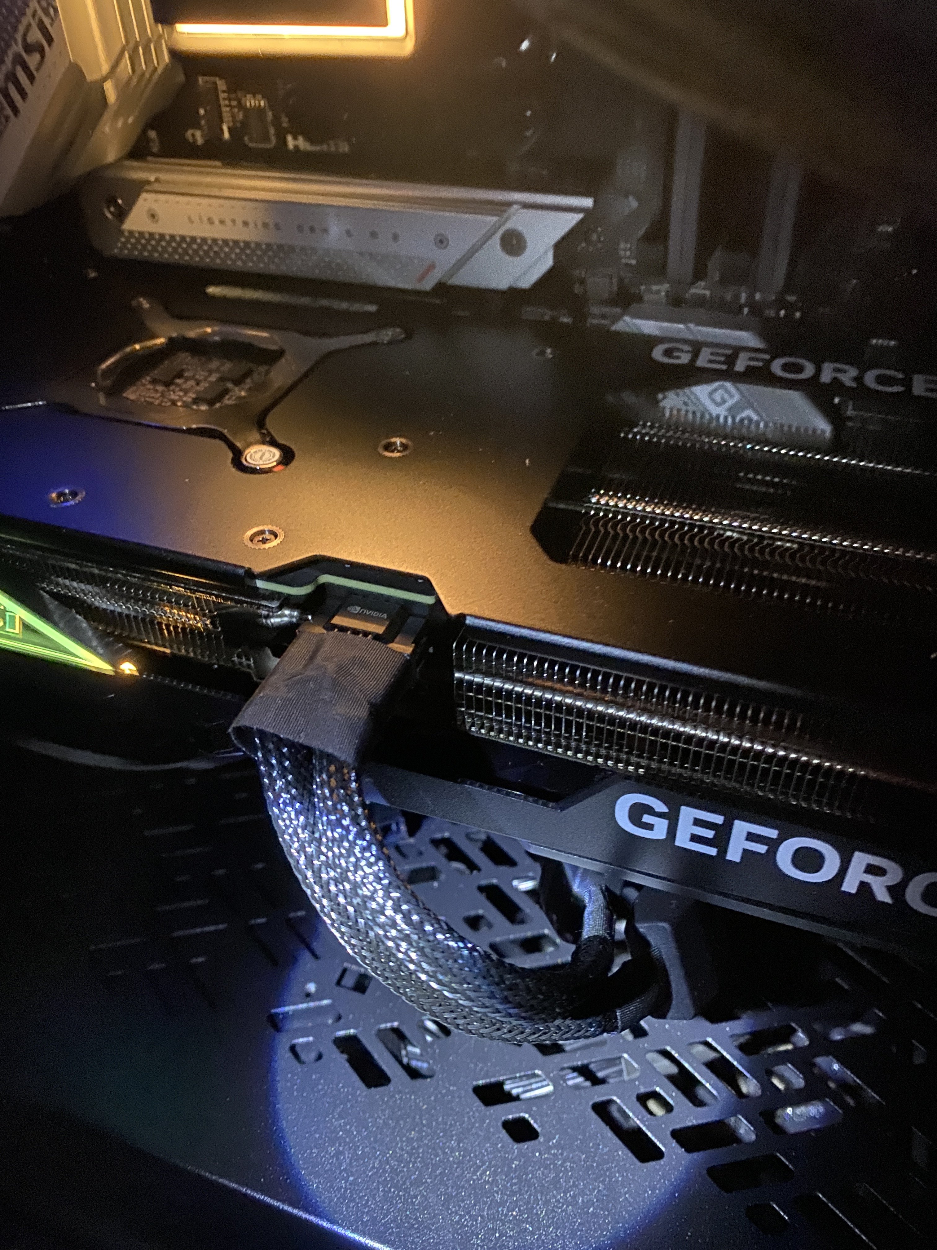

Stromkabel sind alle korrekt dran? Kabel der Graka komplett im Anschluss?
Ja genau das ist das Problem. Ich werde mal eben Bios updaten. Eig sollten alle Kabel sitzen hab mehrmals nachgeschaut.
Dann melde dich mal ob es danach geht. Wie ist die Grafikkarte angeschlossen? Über Adapter oder mit dem 12VHP
Hat leider nichts gebracht.
Ich glaub du müsstest mir das etwas genauer erklären wenn du so nett wärst.
Äh, das ergibt sich doch automatisch mit dem Lieferumfang des Netzteils. Es kommt von Haus aus mit dem richtigen Kabel & Stecker. Du nutzt ihn aber nicht und nimmst die bisher genutzen Kabel und einen Adapter um auf den Stecker zu kommen den du aber als direktes Kabel im Lieferumfang hast.
Das meint er.

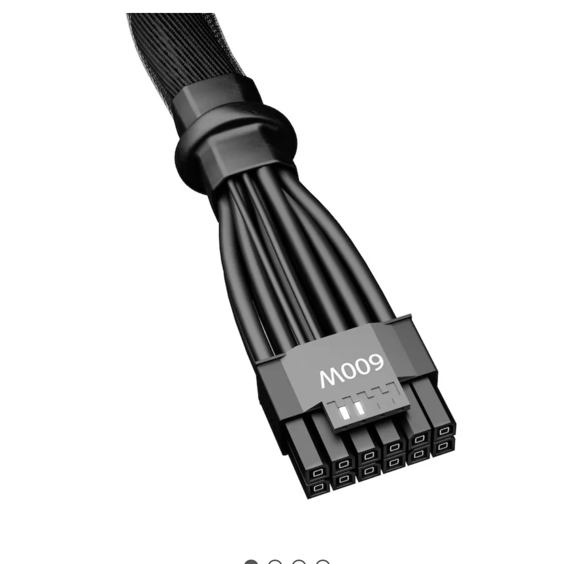

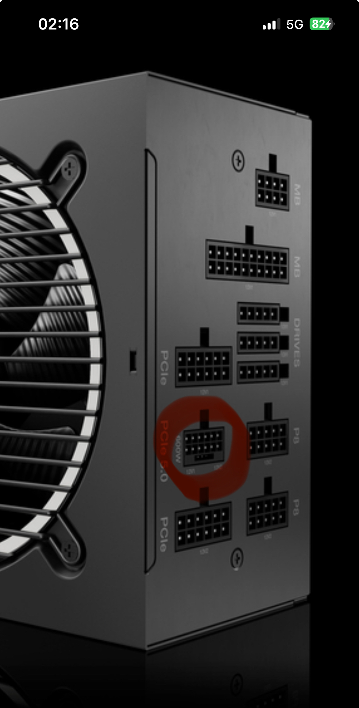

Oh… 😅 könntest mir vlt noch sagen wie der Richtige in ungefähr aussieht?
Du sollst das richtige Kabel nehmen, das für den Anschluss an deine Graka und nicht den Adapter verwenden!
Das Kabel an den Anschluss vom NT
