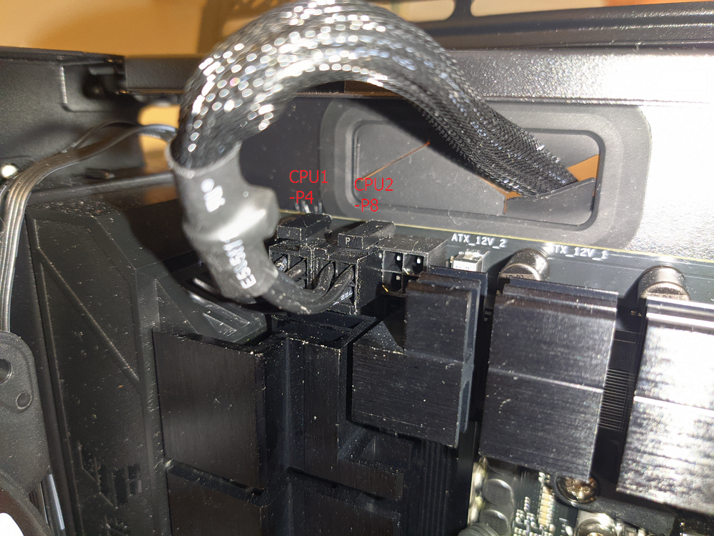

  • ATX_12V_1 und ATX_12V_2 sind angeschlossen

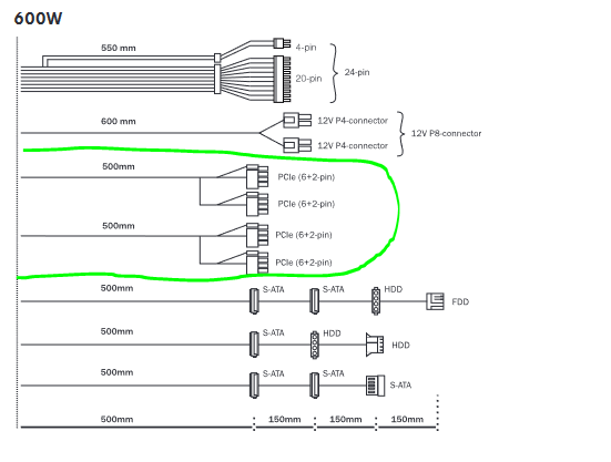

Die Grafikkarte hat 1x 8Pin (?), schließe diese am PCIe1 (12V1) Anschluss an am Netzteil an.
Der hat mehr Power als PCIe2 (12V2) und auch die CPU wird über 12V2 versorgt.

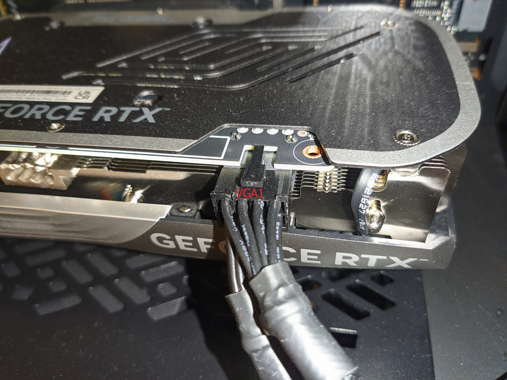

An der 4poligen ATX_12V_2 Buchse hab ich den 4poligen CPU1-P4 Stecker vom Netzteil angeschlossen. An der 8poligen ATX_12V_1 Buchse hab ich den 4poligen CPU2-P8 Stecker vom Netzteil angesteckt (siehe Bild im Anhang). An der Grafikkarte hab ich den 8poligen VGA1 Stecker vom Netzteil angeschlossen. (siehe zweites Attachment).
Steck das andere Ende an PCIe1
am Netzteil, statt PCIe2.
Ja, aber nicht so. Du hast beide mit 4-pol belegt. So steht es nicht im Handbuch.
Du sollst stets den 8pol (12v1) voll belegen oder optional beide: 8pol + 4 pol (12v2) anschliessen, wenn das Netzteil das hergibt.
Du hast den 8pol stecker aufgeteilt und 1 x 4pol davon jeweils an 12v1 und 12v2 angeschlossen.
Muß jetzt nicht die Ursache sein*, steht anders im Handbuch. (Und ist ein dickes Ausrufezeichen dran!
Kapitel 1-3)
*ist aber kritisch, unbedingt ändern (Hätte eher gedacht die Kiste startet so gar nicht oder irgendwas knallt, weiß gerade nicht wie die Stecker genau belegt sind.)

Nickel: was meinst du? Das Netzteil hat keine Buchsen. Die Kabel kommen direkt aus dem Gehäuse. Es gibt VGA1, VGA2, CPU1 und CPU2 und die Festplanntenstecker. PCIe1 und PCIe2 gibt es nicht.
Dann hast du das ohne Kabelmanagement, das hat aber dann zwei Stränge.
Und auf den Stecker für die Grafikkarte wo PCIe 1+2 drauf steht hängen an 12V1.
Oder du hast kein -
"be quiet! Pure Power 11 600W".

Nickel: die Stecker sind mit VGA1 und VGA2 beschriftet, nicht mit PCIe1 und PCIe2. Das hat mich verwirrt. Habe es umgesteckt. Hat aber auch nicht geholfen.
