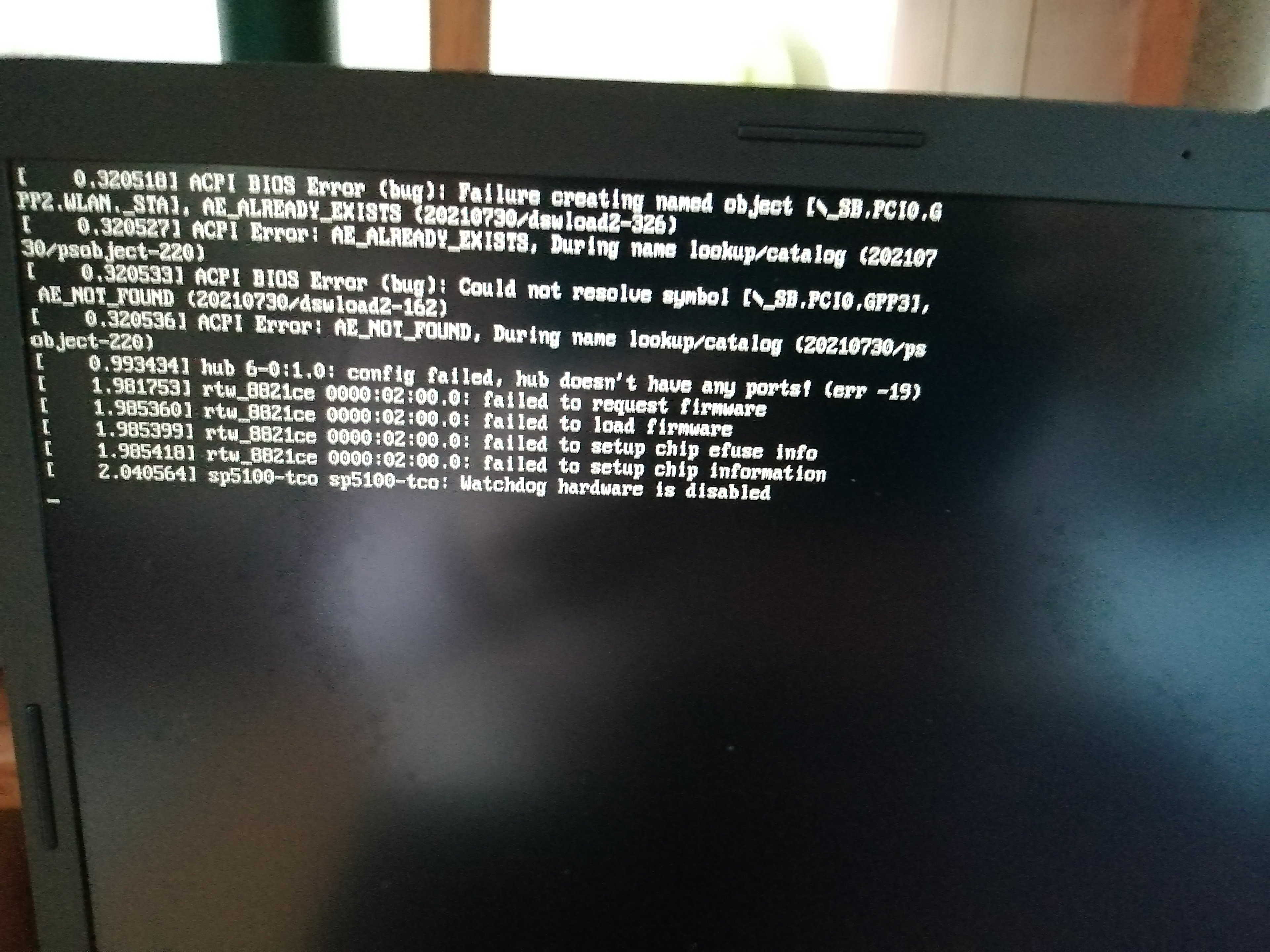

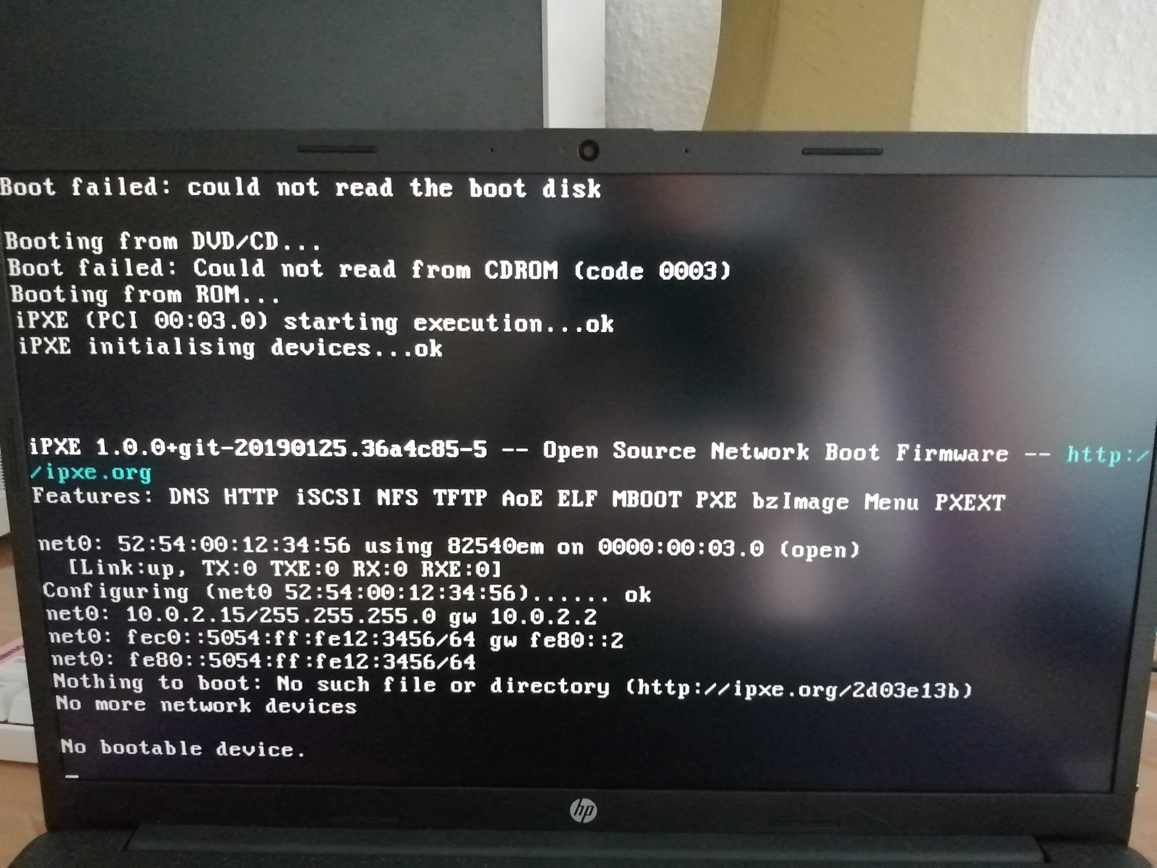

ich bin neu hier und bin nicht sicher, ob das Thema zu diesem Bereich passt, aber besseren habe ich nicht gefunden... Ich habe das folgende Problem: ich habe ein neues HP-Laptop ohne Betriebssystem gekauft und wollte Opensuse Leap installieren. Einen bootfähigen USB-Stick habe ich erstellt und die Installation war auf 75% fertig, dann kam aber die Meldung etwas wie "kann auf http:// download.opensuse.org/update/leap/15.5/sle/ nicht zugreifen", dabei war die Internetverbindung im Haus in Ordnung, weder Retry noch Skip haben geholfen und letztendlich habe ich auf "Abort" gedrückt. Beim nächsten Start habe ich ein Laptop mit DOS bekommen, mit zwei Partitionen, die insgesamt ein paar MB enthalten. Ich habe mir nicht besseres ausgedacht, als mit fdisk die Partitionen zu löschen, und jetzt habe ich ein Laptop mit "No bootable device":
Boot failed: could not read the boot disk
Booting from DVD/CD...
Boot failed: Could not read from CDROM (code 0003)
Booting from ROM...
iPXE starting execution... ok
iPXE initialising devices... ok
iPXE 1.0......
Nothing to boot: No such file or directory
No more network devices
No bootable device

Das Problem ist, dass es kein Bootmenü gibt, hier ist was gezeigt wird:

Es scheint als ob dein Gerät direkt von HDD/SSD bootet und nicht vom USB-Stick.
