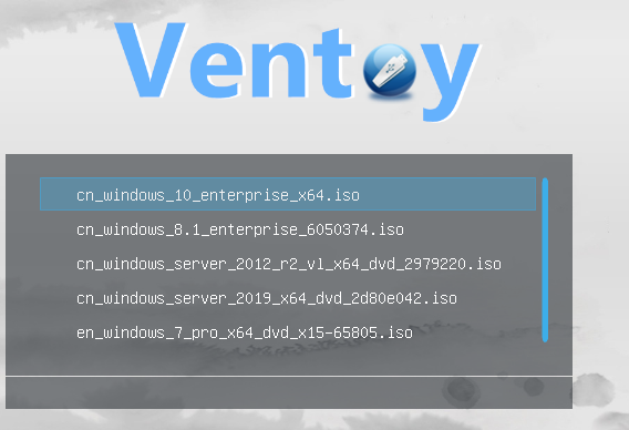

Mal Ventoy angeschaut? Gehen auch mehrere isos auf einmal mit.
"Das kleine Open-Source-Tool Ventoy hilft dabei, mehrere ISO-Dateien startfähig auf einen USB-Stick zu kopieren. Dadurch ist es möglich, mit einem einzelnen USB-Stick mehrere Betriebssysteme zu starten, ohne die ISO-Datei extrahieren zu müssen"

Da ist doch Ventoy - Screenhots das passende für dich.
Da kannst du so viele Windows.iso und Linux.iso im .iso Modus, also nicht mal entpackt drauf tun, wie dein USB-stick Kapazität hat.
Du kannst sogar bei zb. einem 128GB Stick sagen, Ventoy soll 64GB für die Isos anlegen, die anderen 64 GB nutzt du dann als normales externes Laufwerk.

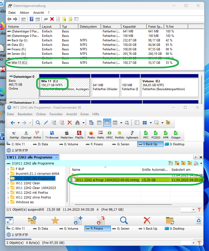

Da sind 700 MB Daten drauf. Da erstellt man doch keine Bootbare .iso. Da erstellt man eine .img Datei
Das geht zb. mit Macrium Reflect. Aber eine IMG Datei ist nicht Bootbar, meines Wissens nach.
Hier ein Image meines Windows 11 Betriebssystems mit 100 GB Partition, auf der Windows 45 GB belegt.
Als Macrium Image abgelegt sind es 15,3 GB
Jedenfalls nichts wofür man eine Bootbare .iso braucht.
