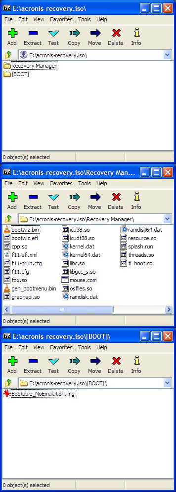

Jedenfalls funktioniert es so nicht den USB-Stick einfach nur zu formatieren und irgendwelchen Boot-Code in den MBR schreiben zu lassen. Das muss schon der richtige sein. Das ISO des Acronis Image-Backups verwendet höchstwahrscheinlich Isolinux oder Grub4Dos als Boot-Loader. Öffne die ISO-Datei bitte mal mit 7Zip und mache ein Screenshot von dem Fenster. Schau auch mal in den Ordner [BOOT] rein und mach ein Bild.
@Madnex
Aus dem installierten Acronis Image Backup auf der Platte kann ein bootfähiges Recovery-Medium (CD, USB-Stick) erzeugt werden, so habe ich es damals gemacht...
Es scheint meiner Meinung nach Grub4Dos zu benutzen, siehe Anhang.
Grub4Dos ist das nicht. Anscheinend nutzt Acronis einen eigenen Boot-Loader. Mit Grub4Dos kannst du die ISO aber, über den USB-Stick gebootet, laden lassen. Das bedarf jetzt allerdings Einlesezeit und Handarbeit. Mit Grub4Dos kenne ich mich leider nicht so besonders gut aus, dass ich dir eine Schritt-für-Schritt-Anleitung anbieten könnte.
