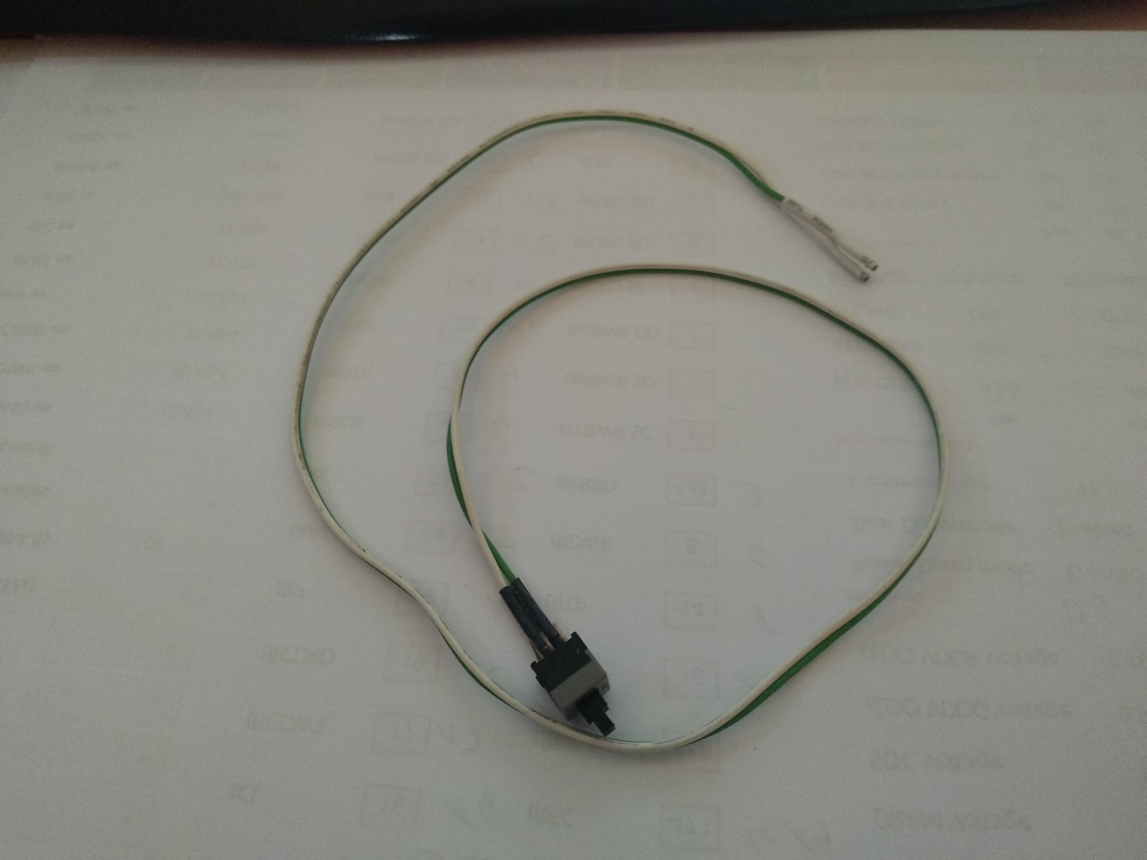

CMOS Reset:
Besorge dir einen alten Reset Taster oder auch einen Einschaltknopf und verbinde den mit den beiden Pins auf dem MB, so kannst du den CMOS Reset einfach von außerhalb der Gehäuses durchführen. Sollte dein Gehäuse einen Reset Taster besitzen kannst du den auch dort anschließen aber immer daran denken das der jetzt NUR für CMOS Reset zuständig ist. Solltest du dich mal für RAM OC interessieren ist so eine „ Fernbedienung“ von unschätzbaren Wert, da man dort öfter eine CMOS Clear durchführen wird.
Der CMOS Reset wird immer so bei mir durchgeführt:
PC aus
Netzkabel trennen
Einschalter ein paar mal drücken ( um die Kondensatoren zu entleeren )
Dann drücke ich so 10 sec. Auf den Taster
Danach wieder den PC mit dem Netz verbinden und einschalten
