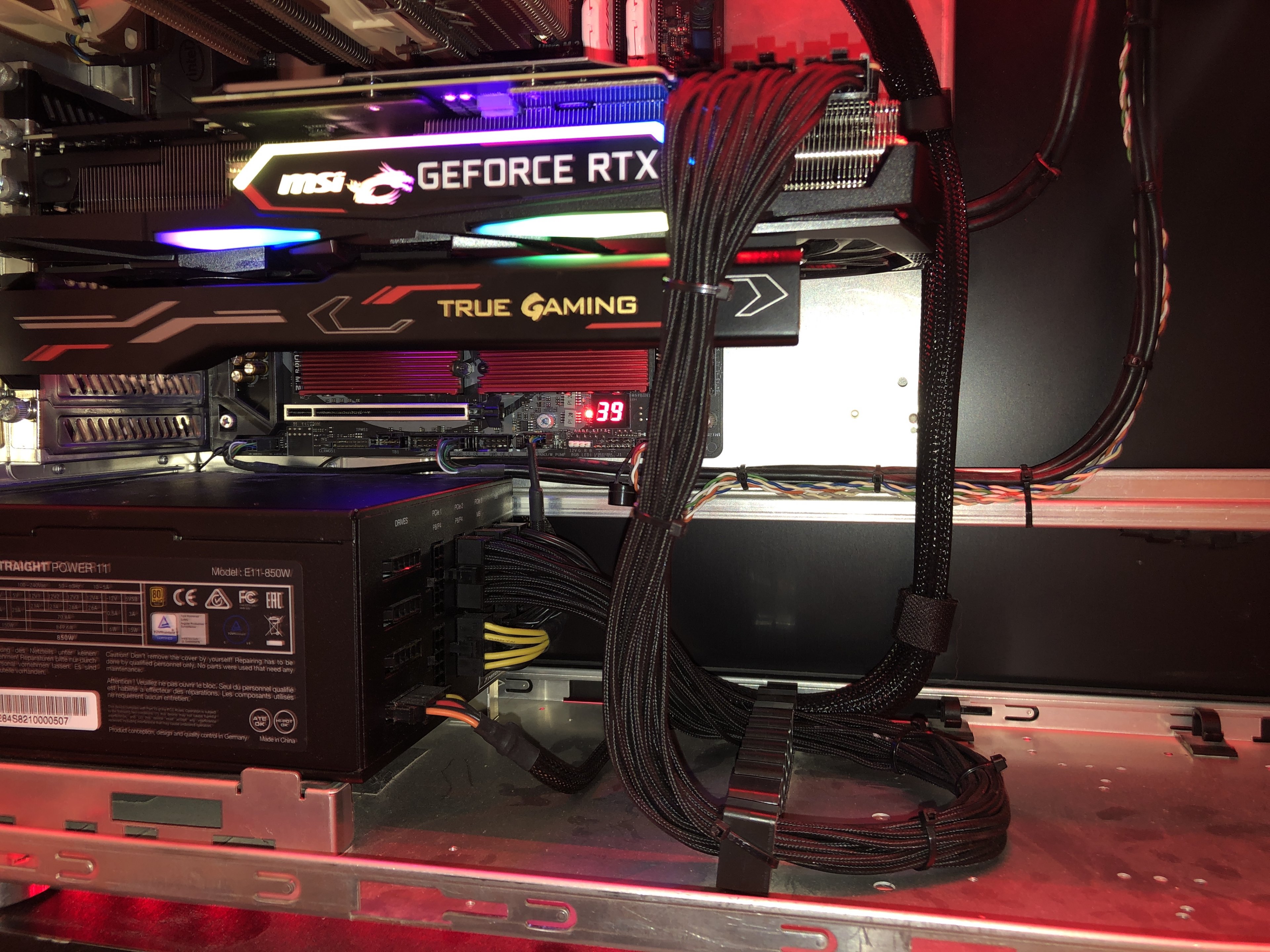

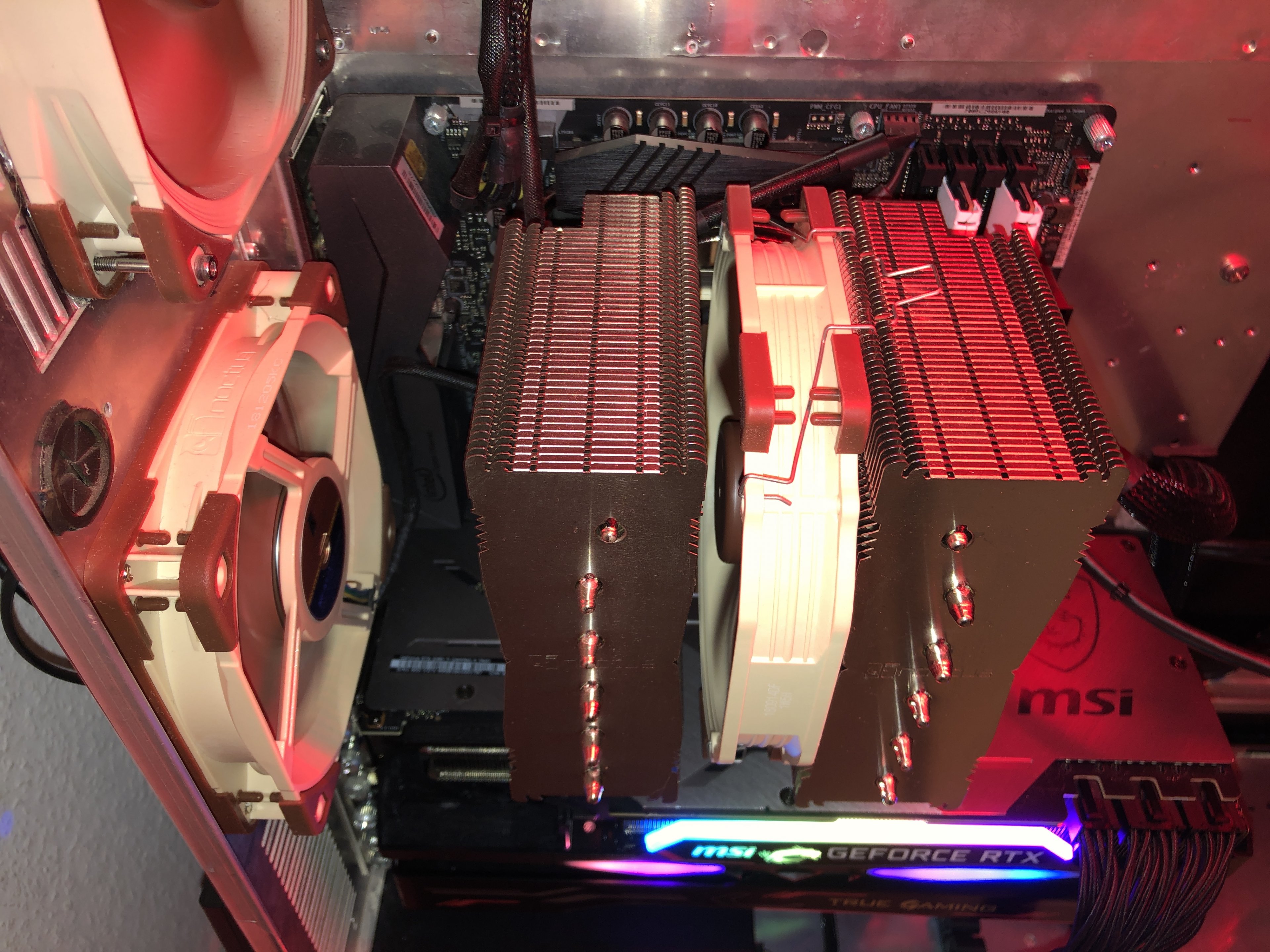

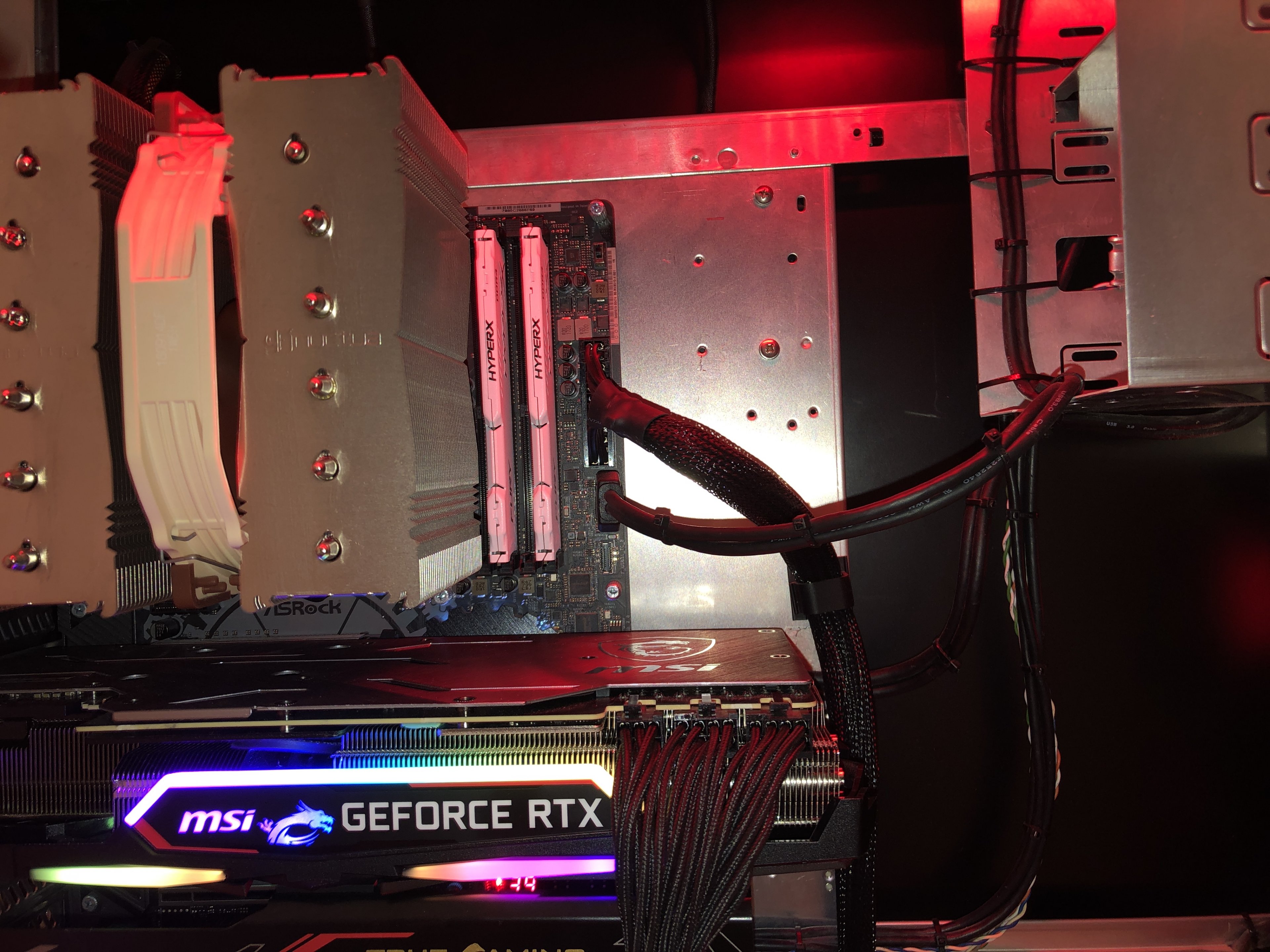

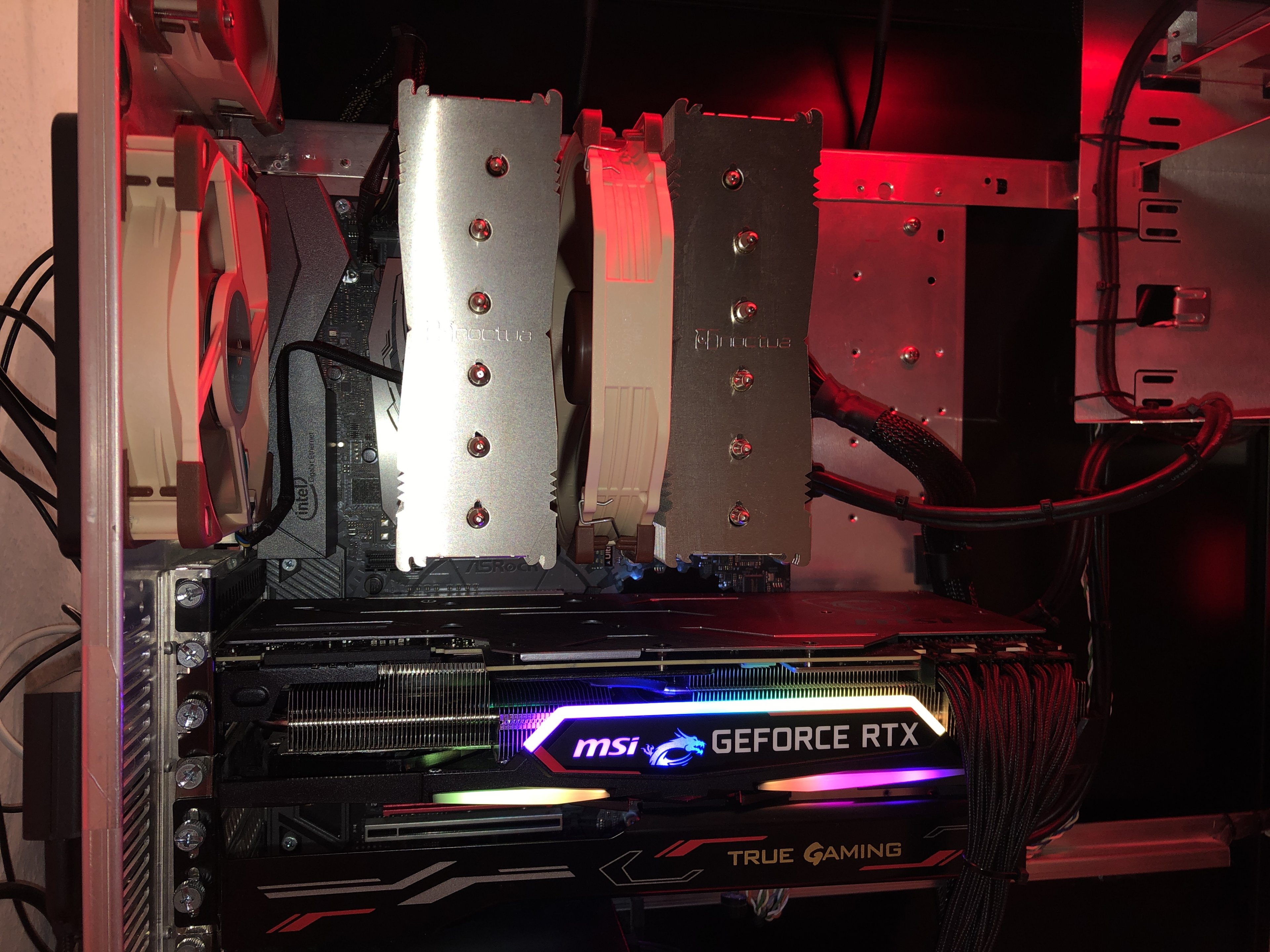

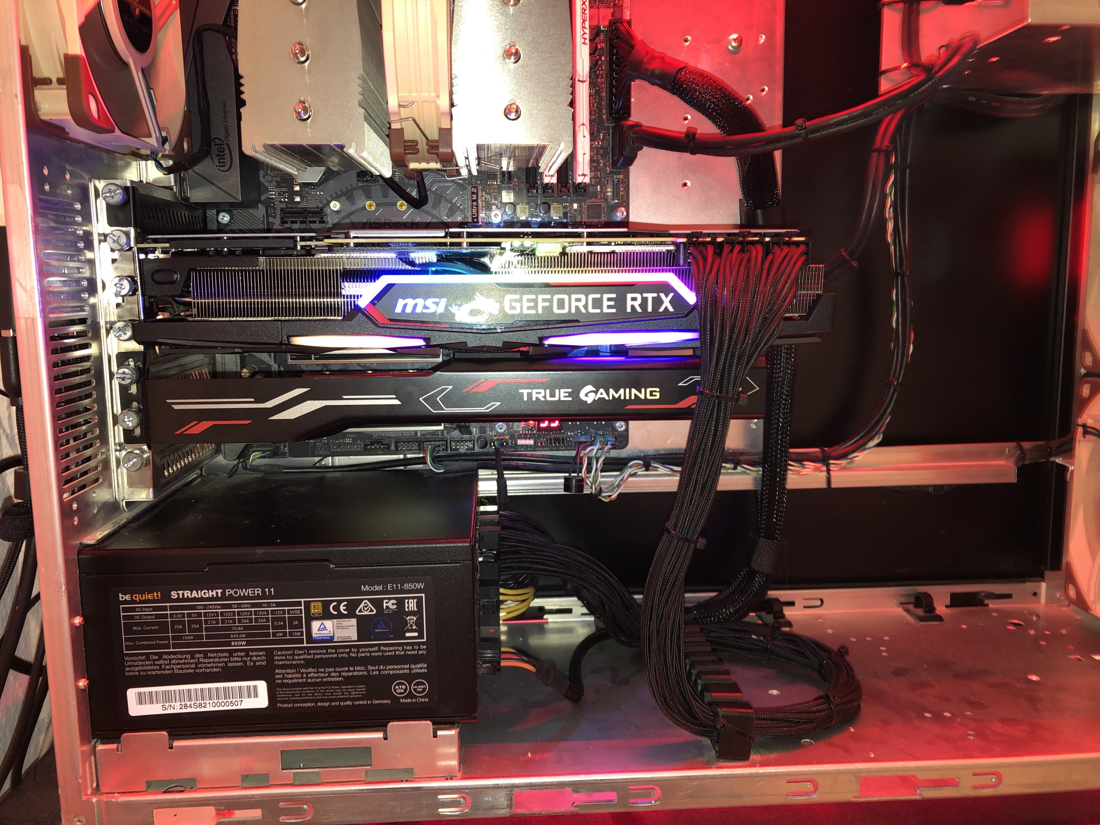

und hier die bilder die ihr wolltet

Im Video lese ich d6. Der Fehlercode bedeutet, dass es mit der Grafikkarte hakt. Alle Stromanschlüsse bestückt? Kannst du die Karte im einen anderen Slot stecken?

Dein RAM ist in Steckplatz 2 + 4? Ist der XMP-Schalter am Mainboard aktiviert? Und wieso läuft laut Signatur dein RAM auf 3200MHz statt 3466MHz? ^^

@Zocker311
Bitte achten Sie auf eine gleichmäßige Auslastung der 12V-Leitungen 12V3 und 12V4: ■ Verwenden Sie PCIe 1 und PCIe 3, wenn Sie zwei PCIe-Kabel verwenden ■ Verwenden Sie PCIe 2, wenn Sie nur ein PCIe-Kabel verwenden
Du musst die Stromanschlüsse deiner Grafikkarte auf PCIe1 und PCIe3 verteilen.
Edit: Oh du hast ja sogar 3 Anschlüsse. Dann mach die 8er auf PCIe1 + 3 und den 6er auf PCIe2. Wo geht eigentlich der dritte Anschluss bei dir aktuell hin? Ich sehe nur zwei (PCIe2+3?).

hab gerade die kabel von PCIe2 und PCIe3 auf 1 und 2 gesteckt.
das kabel mit den 2x 8 auf 1 und das mit 1x 6 auf 2
soll ich das 6er jetzt auf PCIe3 Stecken?
