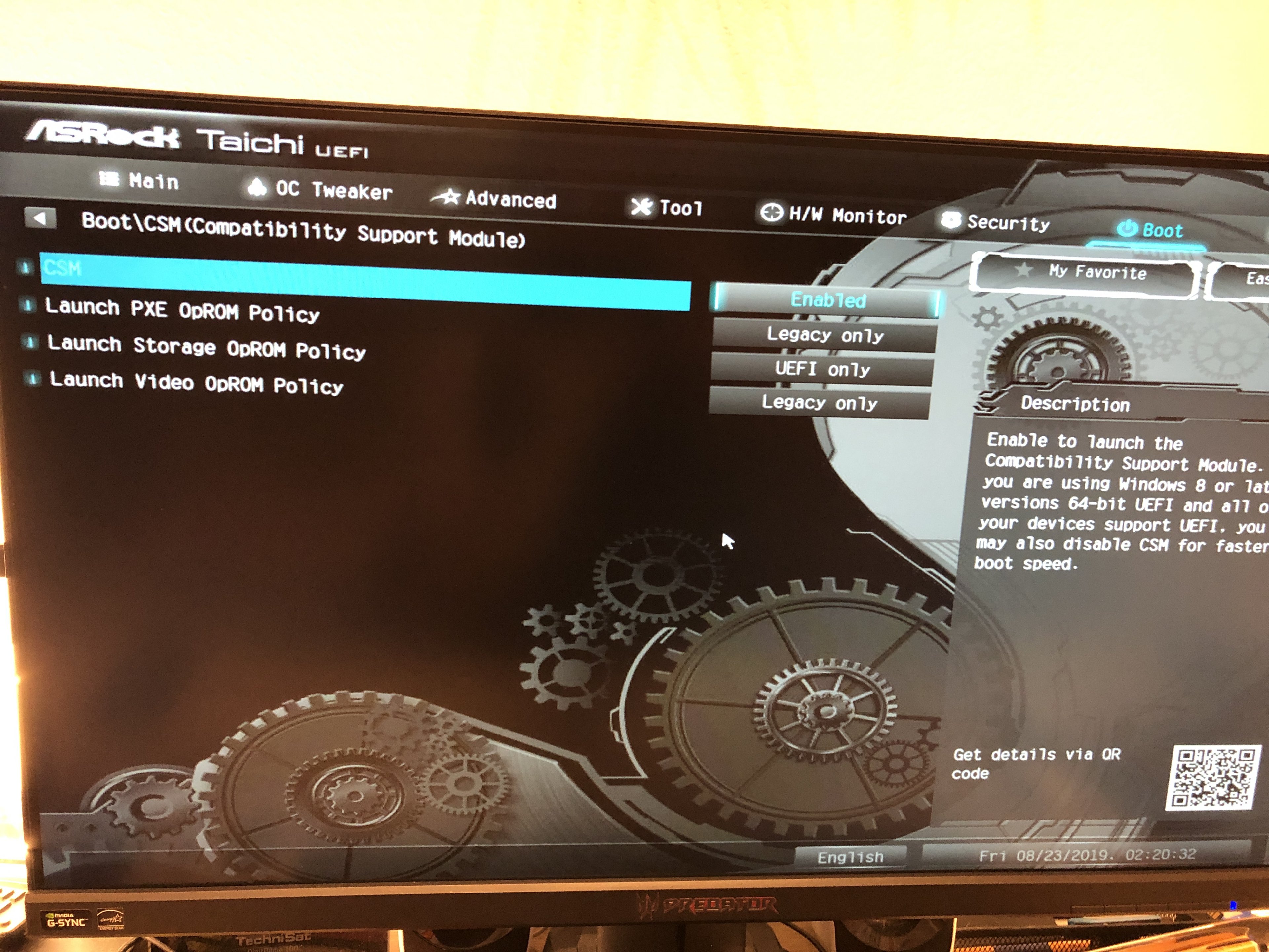

wenn ich die untere option auf UEFI only stell dann piept es,
nach CMOS Reset sieht es so aus, und ich hatte immer alles auf uefi only stehen.
dann piept es
wenns so ist dann ist zwar der bootscreen und alles in schlechter auflösung, und das starten dauert etwas länger
wenn das untere auf uefi onlx ist startet er in WQHD und etwas schneller aber es piepst
Was hast du denn für eine Windows Installation UEFI oder BIOS? Wenn UEFI kann das ganze CSM gerassel sowieso aus... Das wird dir einiges Bootzeit sparen.
Also einfach CSM oben auf Disable dann hat sich das erstmal erledigt. Dann weitersehen.
Ich hab uefi deswegen dachte ich ich muss alles auf uefi stellen
CSM kannst du ganz auf Disable stellen. Das UEFI lädt hier eine alternative BIOS Firmware um auch Bootmedien zu finden die nicht EFI kompatibel sind. Das ist ja hier bei dir dann wohl nicht zutreffend.
Also wenn ich CSM ganz aus mache dann piepst es wieder beim booten
und ich komme garnicht mehr ins bios, bild bleibt schwarz... konnt nur CMOS Reset machen.
Rechner startet nur normal wenns so wie auf dem bild ist
Wenn CSM aus ist, siehst du dann überhaupt irgendwas oder schwarzer Bildschirm oder ist der PC dann rein gar nicht mehr ansprechbar. Zumindest ersteres wäre ja schon sehr merkwürdig, dann müsste die Grafikkarte keine EFI kompatible ROM mitbringen, was ich mir gar nicht vorstellen kann. Letzteres wäre gleich noch viel merkwürdiger.

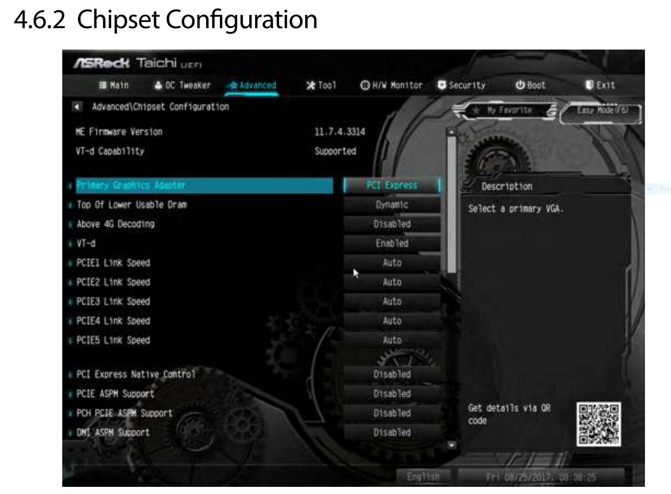

Der 9900K hat doch IGP oder? Könnte es sein, dass diese zuerst initialisiert wird statt der PCIe?
Mal schauen was da noch so für BIOS Optionen sind lt. Handbuch...
@Zocker311
Was steht da bei dir?
