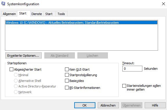

Ich würde msconfig.msc starten und unter Start schauen, ob dort ggf. zwei Einträge sind.
Reaktionen: Terrier und dumbledore_600
Das Problem ist ja gerade, dass auch bei msconfig.msc nur das eine, aktuelle System angezeigt wird :( Es gibt also nicht die Möglichkeit, ein anderes zu löschen, um die Auswahl beim Starten zu beseitigen

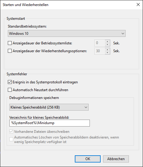

Anzeige der Betriebssystemliste geprüft?
[Win]+[Pause] -> Erweiterte Systemeinstellungen -> Starten und Wiederherstellen / Einstellungen -> Anzeigedauer der Betriebssystemliste -> Haken deaktiviert? oder Zeit auf 0 Sek.?
Vielen Dank schon mal für eure Antworten! Es ist als Standard ausgewählt (siehe Bild), außerdem habe ich die Anzeige der Betriebssystemliste wie von @Hyourinmaru vorgeschlagen deaktiviert. Leider hat das nichts verändert :(
