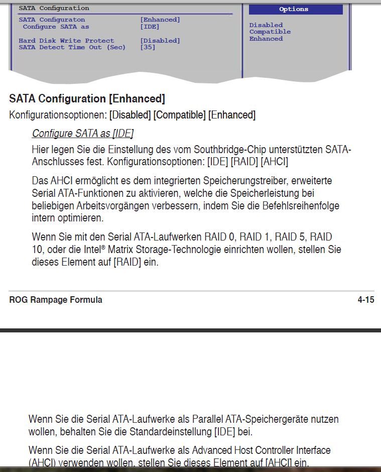

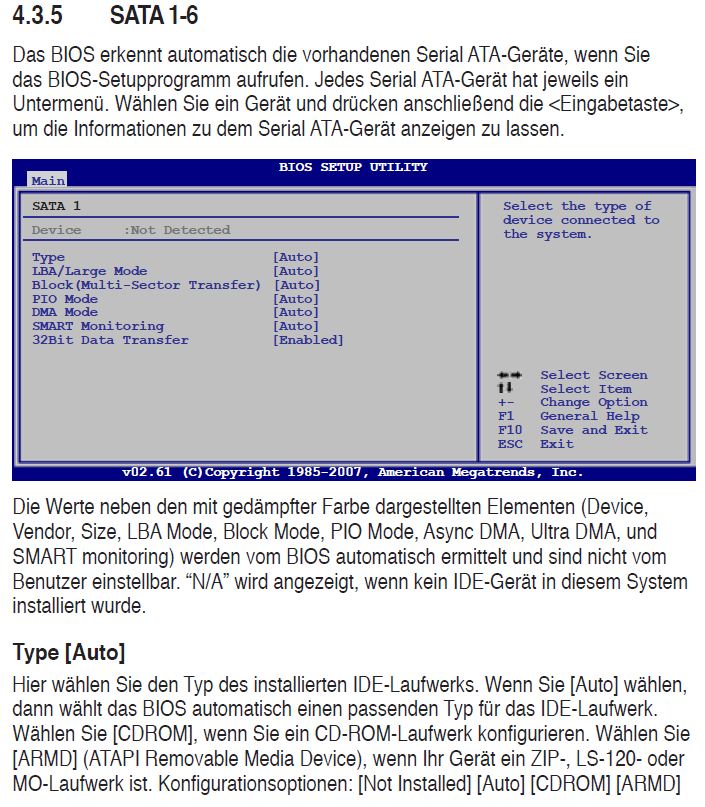

Ich frage ein drittes Mal nach dem Laufwerk. Ist es per SATA oder PATA angeschlossen? Mit dem breiten Kabel erübrigt sich alles. Mit dem kleinen SATA kann auf IDE im Menü Main geschaltet werden - siehe Screenshots. Das findet man im PDF-Handbuch.

Ich hab ein SATA Laufwerk ;)
Letzen Samstag ging das Laufwerk noch wunderbar, aber ich werdsmal austauschen.
Ich hab IDE schon drin gehabt ;)
Also da steht jetzt : Sata Configuration -> Compatible und Configure SATA as IDE
:D
Ja, SATA als IDE ist richtig und könnte evtl. das Problem lösen. Lief letzten Samstag tatsächlich diese DVD sich selbst und keine andere Kopie in genau diesem Acer-DVD-LW? Wäre wirklich seltsam. Einfach die Tipps oben abhandeln. Andere DVD, anderes LW, USB... Irgendwie kommt Windows 7 schon auf den Rechner rauf!
