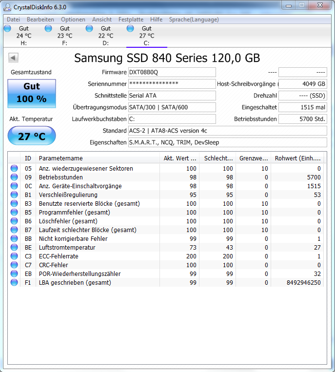

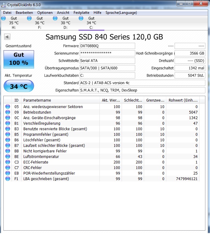

Jetzt hat der PC gestartet. Zur Sicherheit hänge ich jetzt mal die SMART Werte mit an, aber das sieht doch vernünftig aus oder?
Durch die Besserung durch das bewegen der Kabel denke ich eventuell an einen Kabelbruch/Wackelkontakt und werde (sollte der Fehler nochmals auftreten) auf jeden Fall das SSD-Kabel austauschen.

Eventuell habe ich dabei auch die Kabel der SSD bewegt und deswegen funktioniert es (?) zur Sicherheit habe ich noch mal ein CDI-Bild angehängt, aber sieht alles gut aus oder?

Die Werte der SSD sind in Ordnung, auch der SATA Datenkabel ist in Ordung, der Rohwert von C7 ist ja noch 0. Schau ob das bei den anderen Platten ebenfalls so ist oder klemme die mal ab und schau ob es dann weg ist.

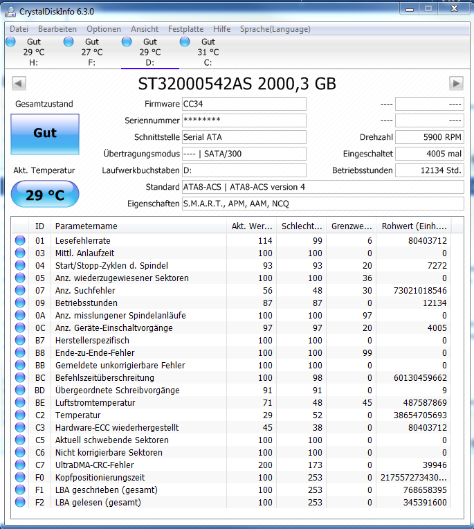

Also eine der Platten hat einen sehr hohen Wert unter C7.
Bei einer weiteren ist er 7 (der Rohwert) und die anderen haben 0.

Ein hoher Rohwert bei C7 bedeutet, dass dort im Laufe ihres Lebens eine Menge Kommunikationsfehler zwischen ihrem Controller und dem SATA Host Controller aufgetreten sind. Die Ursache dafür ist fast immer das SATA Kabel, manchmal sind auch Hot-Swap Einbaurahmen schuld. Leider kann man alleine aus den Werte nur schwer ableiten, ob diese Fehler in der Vergangenheit aufgetreten sind, worauf der Aktuelle und der Schlechteste Wert hindeuten (aber es kann auch sein das seid dem letzten Kaltstart einfach nur wenige Daten von der Platte übertragen wurden) oder noch aktuell vorhanden ist. Da hilft nur die Werte über längere Zeit zu beobachten und wenn er sich ändern, auch nur im 1 steigt, dann sollte man aktiv werden. Diese Kommunikationfehler können den ganze Bootvorgang gewaltig in die Länge ziehen und jede Menge andere Probleme verursachen, da sie den SATA Host Controller mit den dadurch nötigen Wiederholungen der Übertragungen blockieren. Es stört also nicht nur die Funktion der betroffenen Platten, sondern alle Platten an dem SATA Host Controller!
Behalte als die Rohwerte von C7 im Auge und werden aktiv wenn sich da eine ändert. Vielleicht sind die Stecker der Kabel nur lose, dann steckt man sie noch mal ordentlich auf aber wenn nicht, dann tausche das Kabel der Platte wo der Rohwert von C7 steigt.

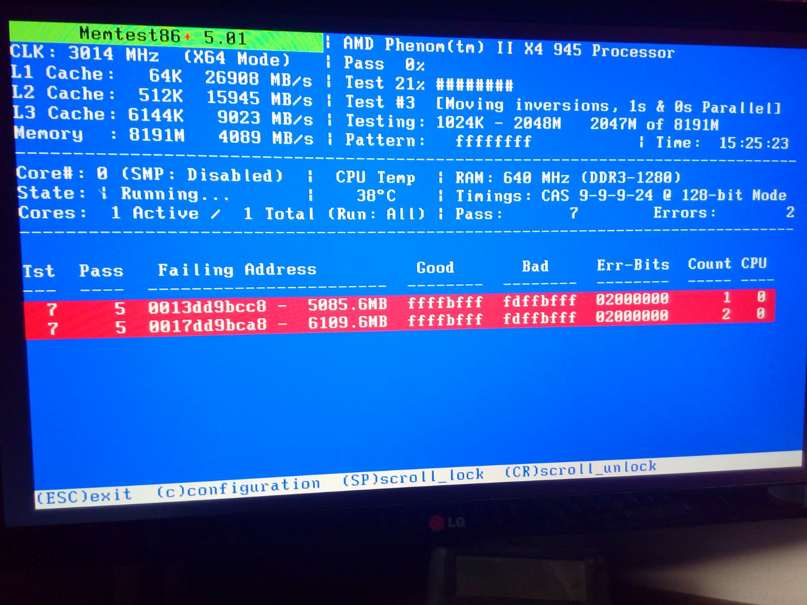

mit dem "über Nacht laufen lassen" hast Du nicht übertrieben ;) 15 1/2 Stunden hat es gedauert, ok ich hab auch 7 PASS statt 6 abgewartet aber Du sagtest ja mindestens.
Beim ersten Versuch das zu posten ist er mir übrigens direkt wieder mit Bluescreen abgeschmiert, aber im Zweifelsfall benutze ich dann meinen HTPC, falls der hier gar nicht mehr startet.
Da ja nun Fehler aufgetreten sind - also das was nicht passieren durfte, wenn ich es richtig verstanden hab - wie sehen die nächsten Schritte aus?
Kann man durch die Lokalisation der Fehler schon sagen auf welchem Baustein sie sich befinden müssten?

Dann schau Dir erst eimal die SATA Kabel der anderen Platten an und wenn deren Stecker schon korrekt sitzen, tausche die Kabel aus. Der Rohwert von C7 darf sich dann bei keiner Platte mehr ändern, erst dann ist das Problem behoben und damit dürfte auch das Bootproblem behoben sein.
Bzgl. des RAMs musst Du mal sehen was da die Ursache ist, also die Riegel einzeln testen. Wenn wie hier die Fehler erst nach einiger Zeit, hier war es ja PASs 5 (Test 7), denn deutet es darauf hin, dass es erst mit einer gewissen Erwärmung passiert. Nur belastet Memtest86+ den Rechner nicht so sehr wie machen normale Alltagsaufgaben, man sollte es daher nicht auf die leichte Schulter nehmen und ich würde auch daran arbeiten diese Fehler zu beseitigen, da RAM alle möglichen Folgefehler nach sich ziehen können und man diese kaum je auf den RAM Fehler zurückführen wird, da steht eben nie RAM als die Ursache dabei.

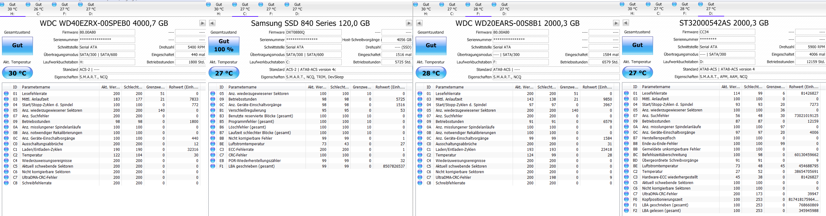

So, gesagt getan.
Alle Kabel saßen korrekt drauf, daher habe ich sie gegen noch verpackte Kabel ausgetauscht. Dazu habe ich mir jetzt (nach Austausch) noch mal die SMART-Werte gespeichert, sodass ich nachvollziehen kann, falls sich etwas ändert.
Zum Verständnis für mich: Ist jetzt (vermutlich) das Boot-Problem & das BlueScreen-Problem gelöst oder kann/sollte es nicht daran gelegen haben? (Ich nehme an diese beiden Probleme stehen in Zusammenhang?)

Schau mal ob die Werte sich noch ändern, wenn nicht dürfte es das Bootproblem wohl gelöst haben. Die Bluescreens können aber genauso gut und vermutlich sogar wahrscheinlicher auch von den RAM Fehlern kommen, so dass ich diese auch weiterhin nicht ausschliessen würde. Deshalb der Rat diese Problem auch anzugehen und zu beseitigen. Was für und wie viele RAM Riegel sind da verbaut? Wenn es verschiedene und nicht ein als Kit gekauftes Set aus Riegeln ist, dann könnte es z.B. sein, dass diese unterschiedliche Einstellungen in den SPDs hinterlegt haben und es besteht eine gewisse Chance die Fehler zu beseitigen, indem man von Hand weniger scharfe Werte im BIOS fest einstellt.

Werte der Festplatten bisher unverändert. Boot-Problem (auch Bluescreens) bisher nicht noch mal aufgetreten. Sollte sich das ändern schreibe ich es noch mal, ansonsten heißt es ab jetzt: Problemfrei.

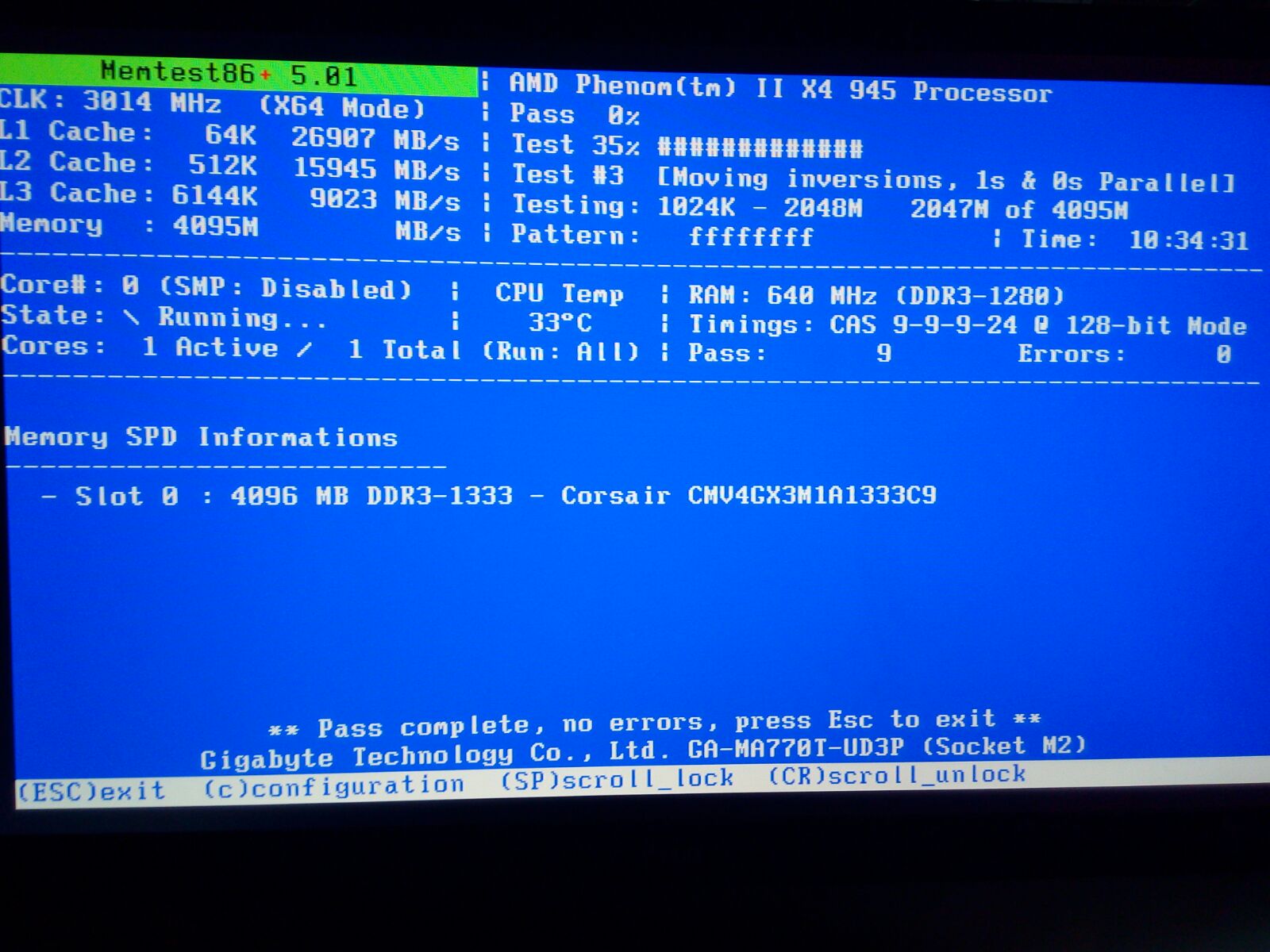

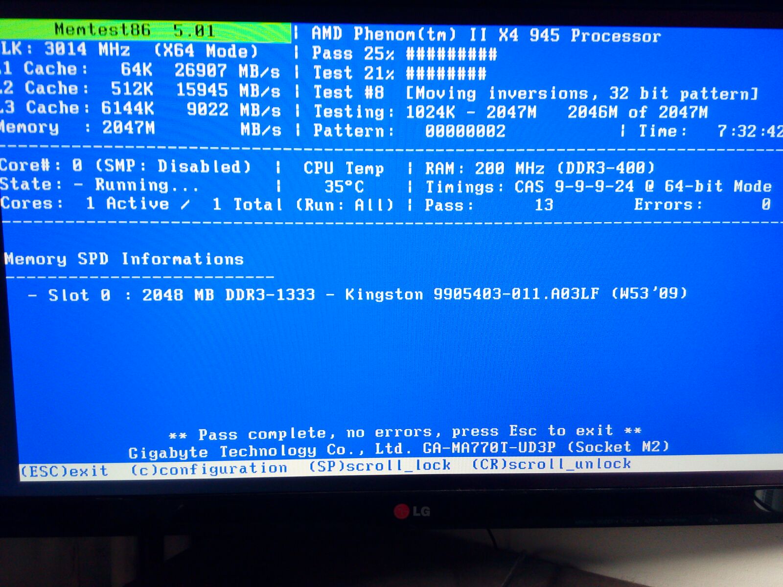

Zur Konfiguration meines Rechners, das steht in meinem ersten Post (1-2 Seiten zurück), ich habe 3 RAM-Riegel drin, 2 x Kingston ValueRam 2GB DDR3-1333 und 1 x Corsair ValueSelect 4GB DDR3-1333.
Ich habe jetzt über Nacht erstmal den großen 4GB Riegel durchlaufen lassen, er kam aus dem laufenden Betrieb mit ~39°C CPU Temperatur und hat sich dann während des Tests über Nacht auf 33° abgekühlt.
Keine Fehler, scheint alles ok zu sein.

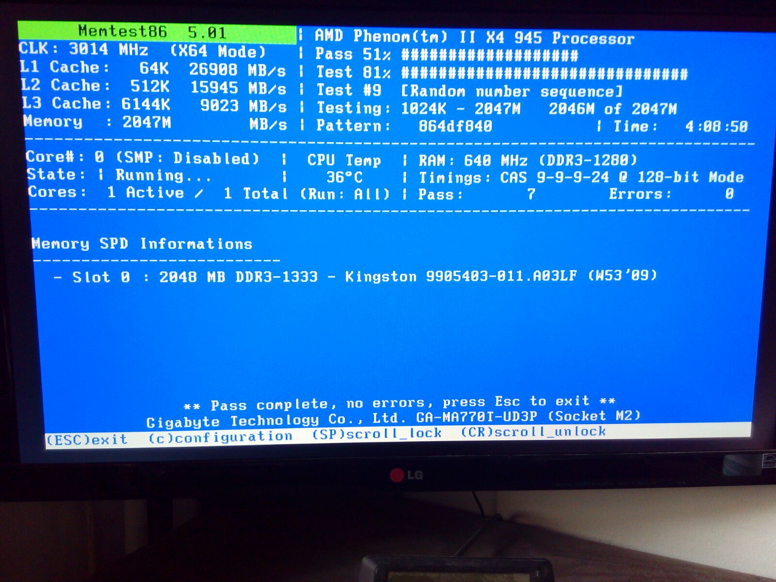

Ich starte jetzt einen der kleinen Riegel, habe mir gemerkt welcher wo drin war.
[EDIT]
Der erste kleine Riegel ist getestet. Fehlerfrei.

So, jetzt ist auch der 3. Test beendet.
"leider" kein Fehler.
Ich überlege, was ich jetzt mache. Vor dem Boot-Stress hatte ich nie ein Problem, daher ist es vielleicht gar nicht nötig sich weitere Gedanken dazu zu machen. Irgendwann werden die Komponenten sowieso gewechselt und solange keine Probleme da sind, warum schlafende Hunde wecken .....
