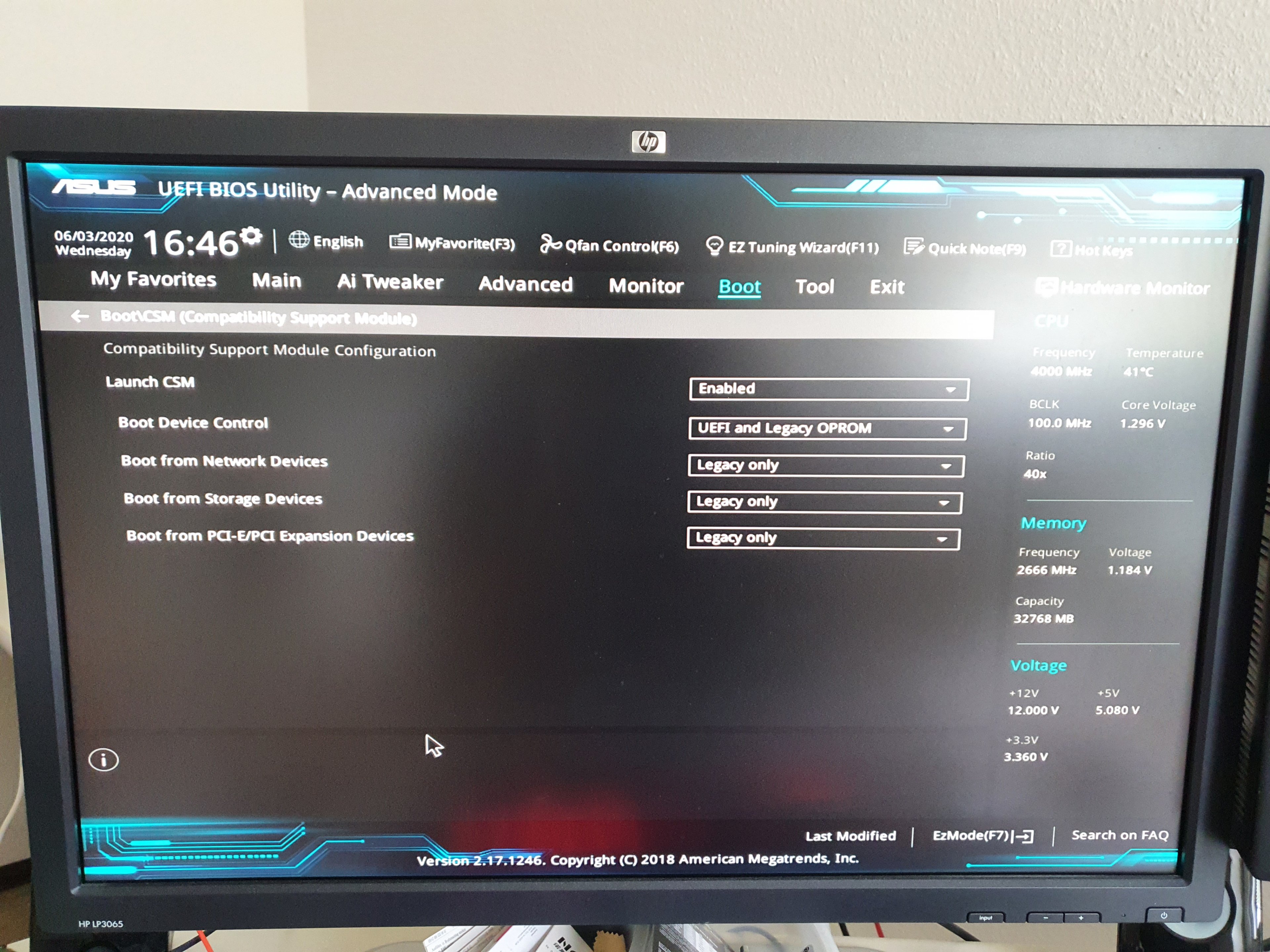

AHCI kann ich im BIOS nicht finden. CSM war aktiviert und ich habe eben mal auch die Variante ausgetestet ohne CSM aktiviert. Und die Tipps die im Netz teilweise zu finden sind glaub falsch. Wie ich z.B. vorhin einen Tipp gelesen habe, der besagt, dass man CSM deaktiveren soll um Secure Boot zu nutzen und wenn dann Windows 10 installiert wird setzt Windows dann automatisch bei der Installation den aktivierten „sicheren Startzustand“. Ich habe vorhin eine Windows 10 Neuinstallation gemacht und wie gesagt vorher CSM deaktiviert. In den Systeminformationen war sicherer Startzustand immer noch auf aus eingestellt (vorher war UEFI und Legacy eingestellt und sicherer Systemstart war bei der vorigen installation auch aus).

Abgesehen davon finde ich die Programmierung von CSM in diesem UEFI-BIOS unlogisch: Wenn ich z.B. CSM deaktiviere taucht mein optisches Laufwerk nicht mehr in den Einstellungen für die Bootreihenfolge auf. Dann beim nächsten mal war es plötzlich wieder da, ohne das dies irgendeiner Logik folgen würde und es nicht nachvollziehbar warum so was passiert.
Habe eben CSM aktiviert und dann „Bootgerätekontrolle“ auf „nur UEFI“ (statt auf „UEFI und Legacy OPROM“) eingestellt und dann war in den Systeminformationen von Windows 10 immer noch „Sicherer Startzustand“ auf aus.

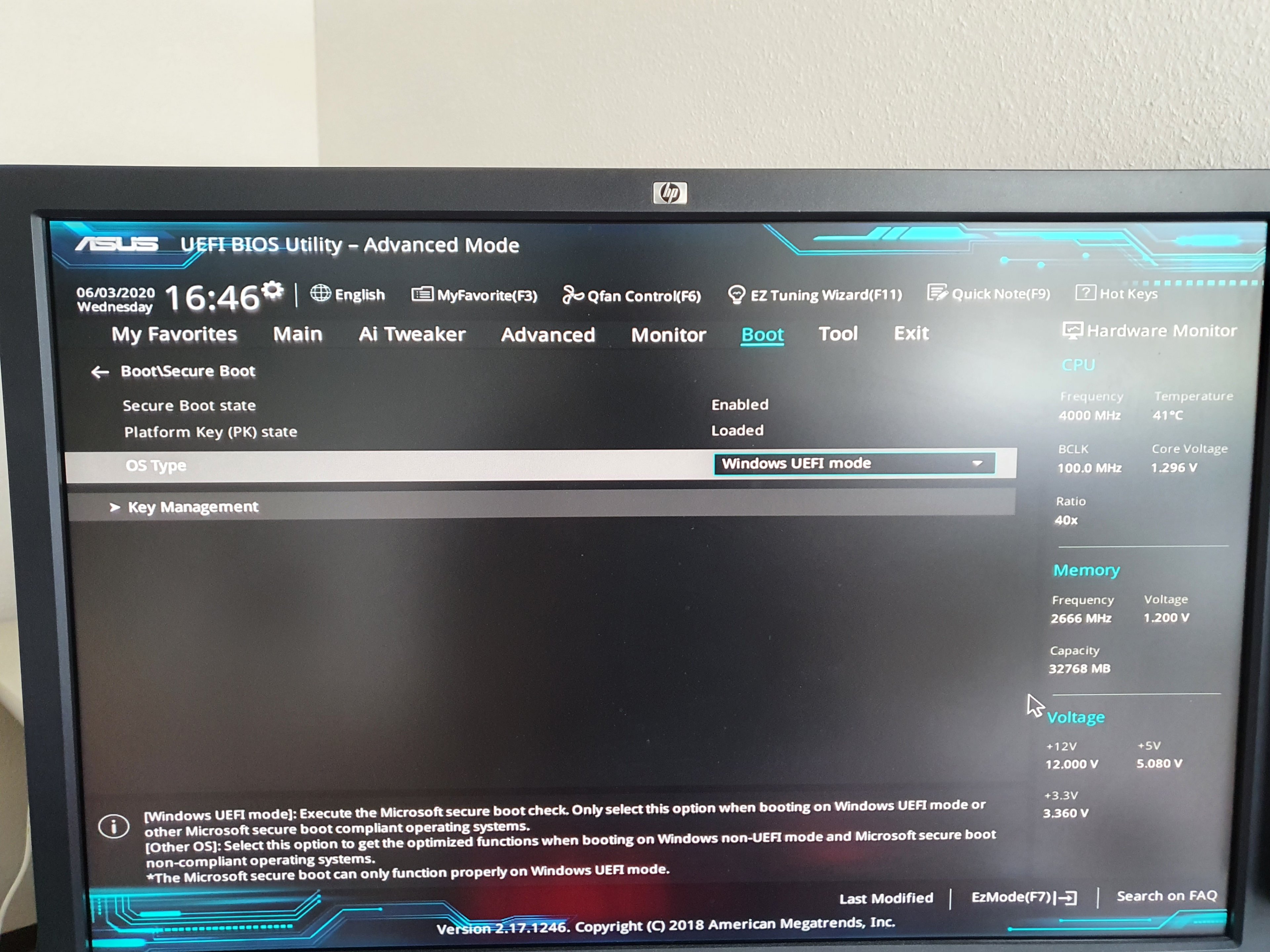

Auch Secureboot im Bios eingeschaltet? Habe mal Fotos von meinen Secureboot Setting angehängt.

Und benutzt du Windows und ist dein Windows mit diesen Einstellungen in dem "sicheren Startzustand"?

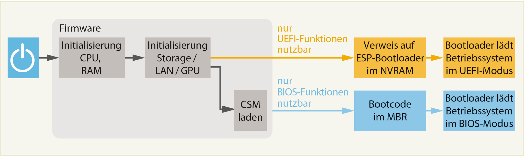

Und das Bild ciw UEFI akk IG.jpg bestätigt mir auch was ich mir schon vorher gedacht habe: Dieses UEFI-BIOS deckt nicht alle möglichen Fälle von Konfigurationen ab. Wenn ich z.B. ein optisches Laufwerk nutze und CSM abschalte, dann kann ich nicht gleichzeitig Secure Boot nutzen und mein optisches Laufwerk in die Bootreihenfolge packen. Man muss jedes mal manuell umschalten wenn ich z.B. mal vom optischen Laufwerk booten will. Ich sehe darin logische Fehler bei der Programmierung. So war es jedenfalls als ich diese Konfiguration getestet habe. Es funktionierte so nicht.
Man könnte ja denken das zum Booten auch solche Varianten möglich wären, wo ich z.B. ein optisches Laufwerk auf Platz 1 in der Bootreihenfolge packe, dann z.B. auf Platz 2 einen USB-Stick zum booten und auf Platz 3 z.B. eine SSD worauf sich ein Betriebssystem mit UEFI und Secure Boot befindet. Ich habe diese Konstellation bisher mit diesem UEFI-BIOS nicht konfigurieren können und ich musste jedes mal die Bootreihenfolge wieder ändern damit überhaupt ein Booten möglich wurde. Sowas sind doch meiner Ansicht nach Bugs oder sonst was die da in der Programmierung stecken.
Könnte man wahrscheinlich damit erreichen, indem man zwei gleichzeitig mögliche Bootpfade programmiert: den einen für UEFI mit Secure Boot und den zweiten für BIOS Bootvorgänge wo man dann z.B. ein optisches Laufwerk im CSM Modus booten kann und dann die beiden Pfade ineinander verschachtelt also den zweiten in den ersten Pfad packen kann in der Bootreihenfolge.
Also in dem Bild wäre dann der untere bläulich gekenzeichnete Weg (mit der nur BIOS Funktion) mit einer Abzweigung in den oberen Pfad in der Bootreihenfolge optional einsetzbar und so ein Problem wäre gelöst.

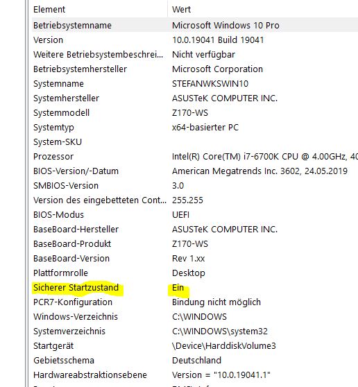

Ja ich nutze Windows, und sicherer Start ist ein, aber das wäre mir egal, weil auch nur vorgegaugelte Sicherheit ( siehe Bild ).
