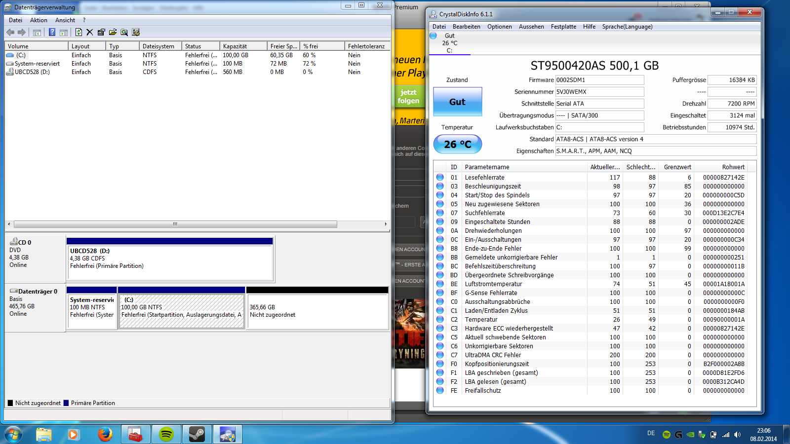

Was hast du denn nun da für Partitionen in der Datenträgerverwaltung?
Bekommt man mal einen Screen zu sehen?

Wegen der Festplatte: Die erste Partition sollte der Bootsektor sein und dann hab ich nur 100gb für Windows und den rest noch unbenutzt gelassen. Den Bootsektor habe ich auch nicht auf einer anderen Festplatte da ich zur Installation keine weiteren Platten angeschlossen hab. Normalerweise kommt dann auch ne andere Fehlermeldung und ich würde garnicht zum Windows-Symbol kommen.
Und da er selbst komplett ohne die Festplatte weder von der Live-CD noch von dem USB-Stick das Linux bootet, mit dem selben Absturz, ist eigentlich ein HDD-Defekt ausgeschlossen.
