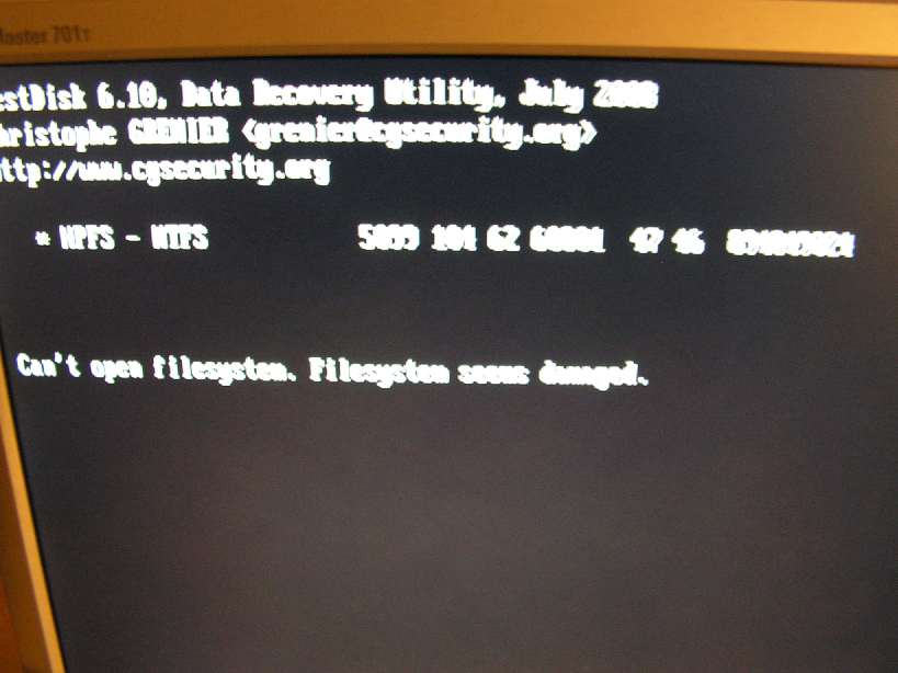

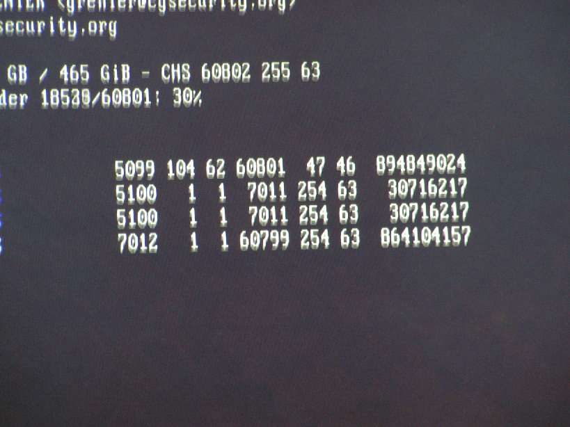

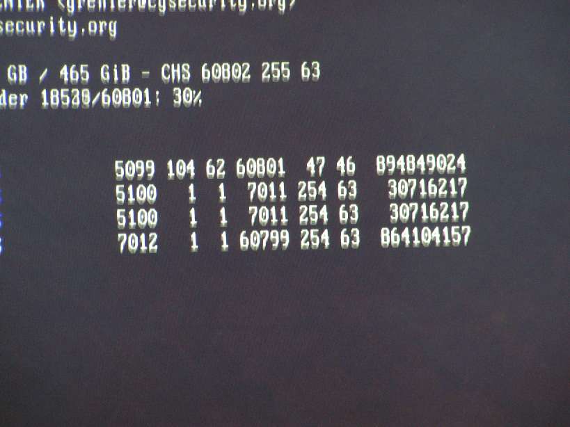

Vielen Dank für die schnelle Antwort.
Die Bilder von vor der Analyse waren leider ziemlich verwackelt.
Ausgabe nach "p" und während deep search waren dagegen brauchbar.

Ich sehe leider zu wenig auf deine Bilder.
Daher weiß ich nicht, ob du nur den Bootsektor reparieren könntest und die Partitionen sofort wieder da sind.
Von der BootCD kopieren geht nur auf FAT.
FAT hat ein Dateigrößenlimit vn 4 GB.
Auch da NTFS nicht erkannt wird, ändern sich die Laufwerksbuchstaben.
Daher bevor du kopierst und um die richtigen Laufwerke auszuwählen, teile es mal mit.
Brauche halt 3 Screens. Nach Analyse, Quick und Deeper Search.
Markiere dann deine vermußten Partitionen, teile mit, was unten am Screen in der letzten Zeile steht und ob die Daten angezeigt werden.
