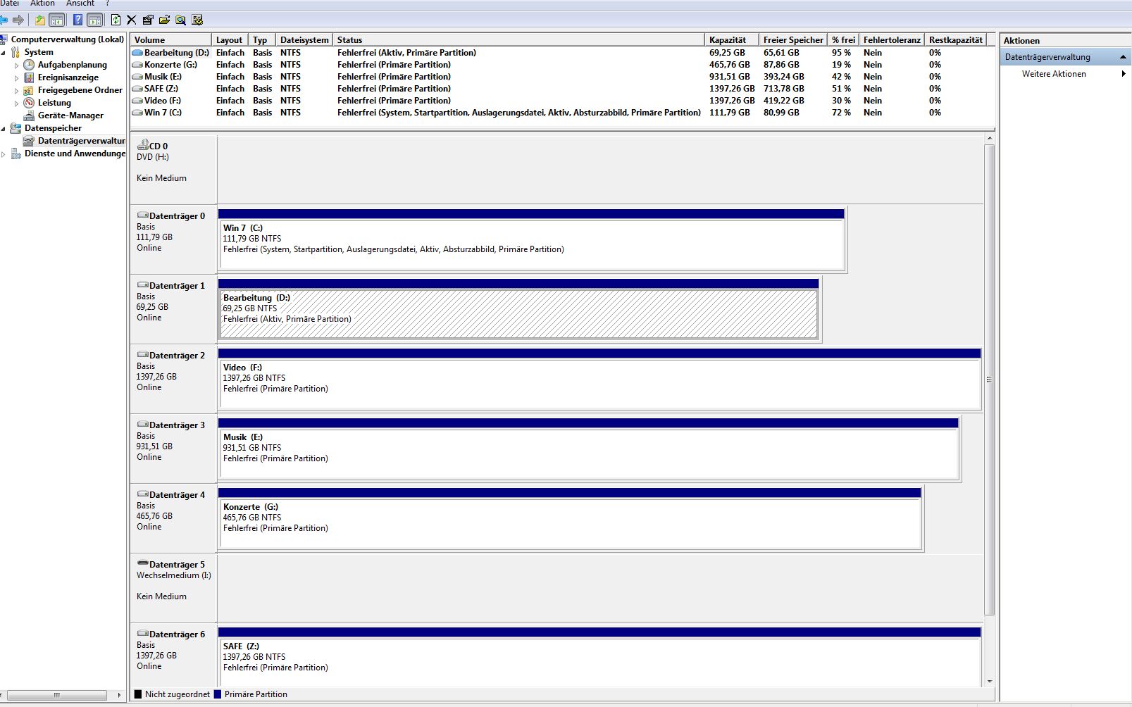

Hallo Einstein!
Du gehst auf Start, Systemsteuerung,Verwaltung,Computerverwaltung und dann links auf Datenträgerverwaltung. Dann zeigt er Dir in der Mitte Deine Datenträger an. Bei mir sieht das dann so aus= Datenträger.JPG
Wie Du siehst, fehlt auch bei mir die EFI-Systempartition. Es ist wirklich nur Win 7 auf der SSD. Die Aufteilung des Laufwerkes müsste aber so aussehen, wie hier (erste Abbildung von oben)=http://technet.microsoft.com/de-de/library/dd744301%28WS.10%29.aspx
