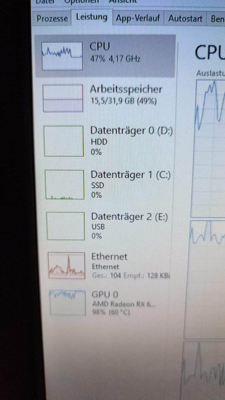

hier das erste bild ist wenn ich normal stehe dann hab ich 95%+ gpu auslastung und 40% cpu was normal ist.

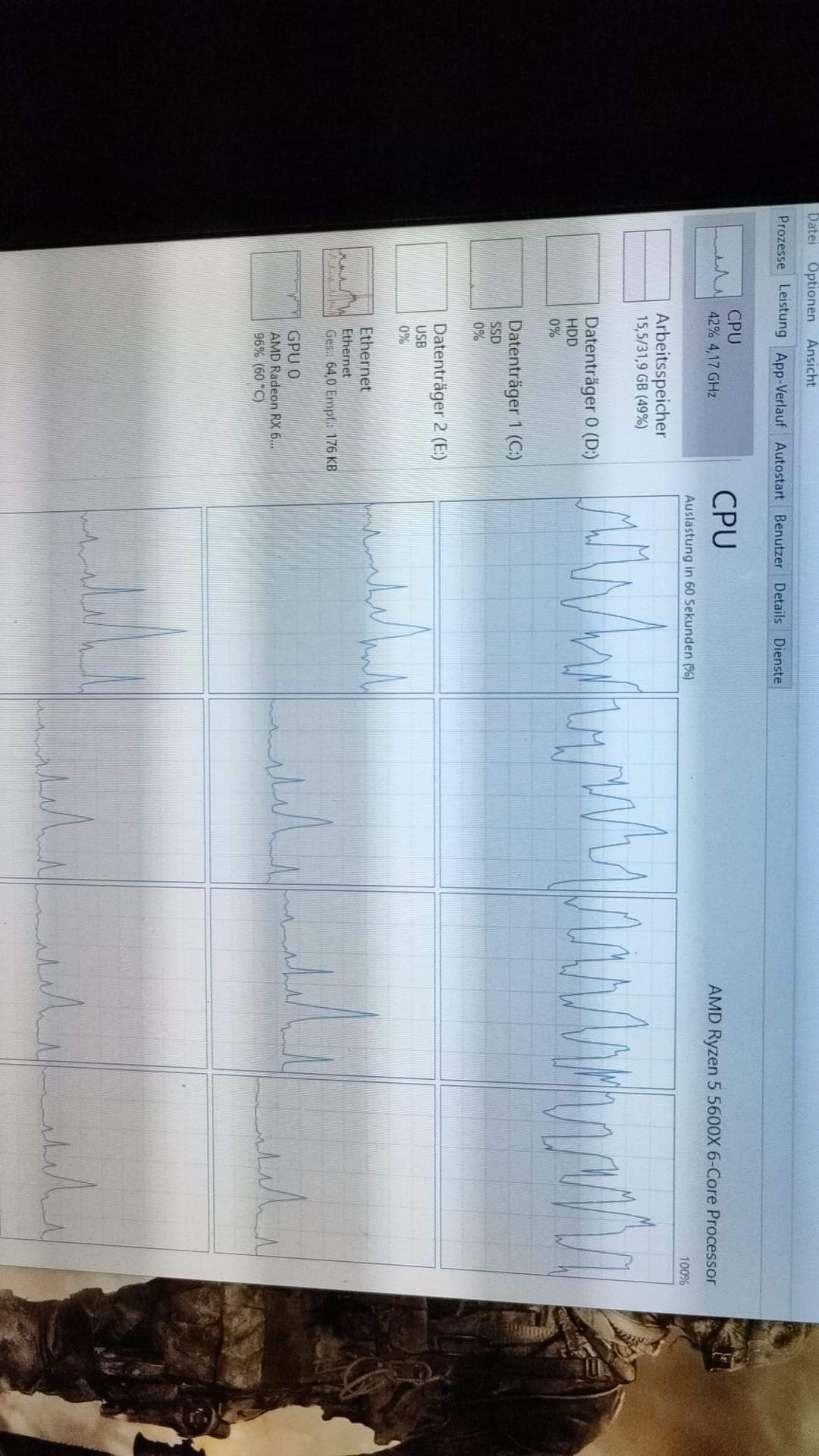

Aber sobald ich fahre sieht es so aus man erkennt richtig die spikes wo ich meinte das die fps Droppen

Kennst du Alt+Druck Taste nicht? Oder Snipping Tool wo Windows mitgeliefert wird? Dafür ist es da, um Screenshot zu machen. Bildschirm abfotografieren sind grauenhaft. :rolleyes:

98% - sehe ich das falsch - mit Anschlag an 100%

"Bottleneck" = die komponente die voll ausgelastet ist.
CPU: 50%
GPU: Fast 100%
Reaktionen: xNeo92x und Novocain
Während deine CPU nie auf 100% ausschlägt, bei keinem thread, liegen bei Deiner GPU unten 100% an.

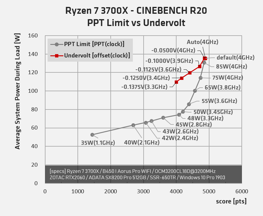

habe auch mal bissl oc hat leider auch nicht viel gebracht und pbo auch angemacht das bringt leider auch nichts habe auch undervoltet auf 4.4ghz mit 1.075V
Bitte Ryzen ab 3000 nicht mehr manuell volten sondern einfach den PBO machen lassen. PPT auf gewünschte Wattzahl einstellen und fertig.
Quelle: https://twitter.com/vpcf90/status/1151102748860882944

das war nen cpu bottelneck klar da steht graka ist bei 98% aber das war als ich wieder im spiel nur rum stande es ging ja darum wo ich rumgefahren bin also das was vor den 98% war.
warum sollte die sonst diese spikes nach unten haben sonst würde die permanent auf 98+% laufen
