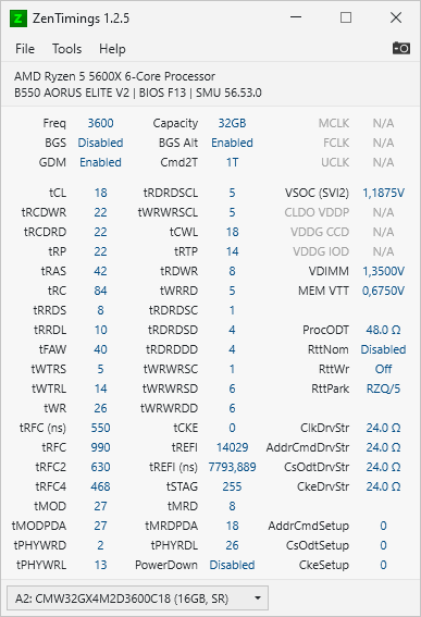

Sieht soweit ok aus, abgesehen von der zu hohen vSOC. Aber das ist glaube ich ein Gigabyte Ding.
Die könntest du im BIOS mal händisch auf 1.10V setzen.
Das hat aber nichts mit deinem vermuteten Problem zu tun.
hatte mich schon immer gewundert warum die spannung auf 1,375 da die auch stabil auf 1,075 läuft
Ich rede von der vSOC, nicht der Kernspannung

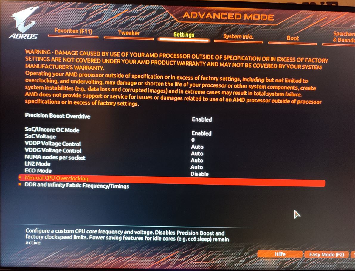

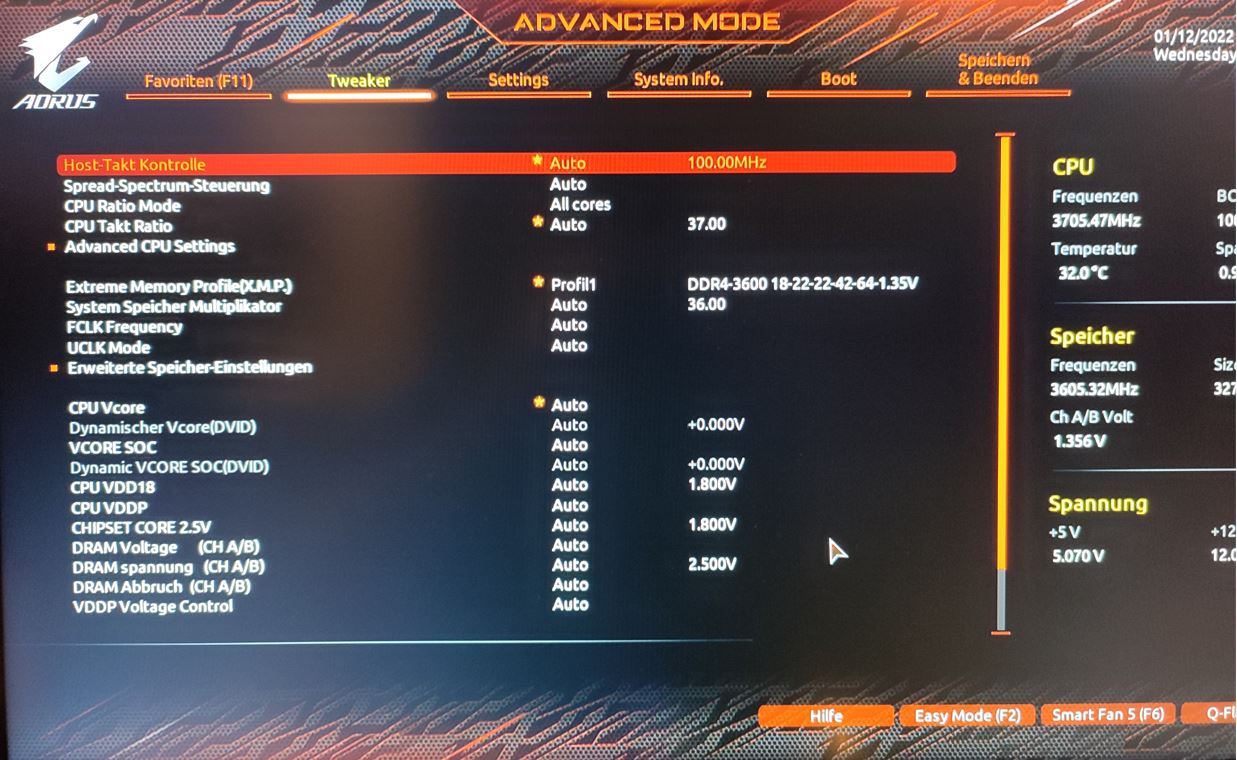

achso okay ja hatte nur irgendwie das problem das er die sachen nicht speichert, also wo ich die cpu auf 4,4ghz takten wollte und 1,075V machen wollte habe das im bios eingegeben aber nach dem restart war wieder alles normal.
Da sind 2 Verschiedene sachen wo ich das eingeben kann welches muss ich denn wohl auswählen?
direkt unter tweaker das oder unter settings und dann amd oc?
Vll. weils zu wenig Spannung war und das BIOS sich automatisch resettet hat?
Es gibt da tatsächlich mehrere Masken für die gleichen Einstellungen, such dir einfach eine davon aus, ich würds beim tweaker machen da findest du die Sachen vermutlich schneller. Ich würde aber erstmal mit einem BIOS reset anfangen.

also habe die einstelungen so über ryzen master gemacht und da läuft das ohne probleme ist nur kacke wenn ich jedes mal in ryzen master rein muss und profil 1 übernehmen muss.

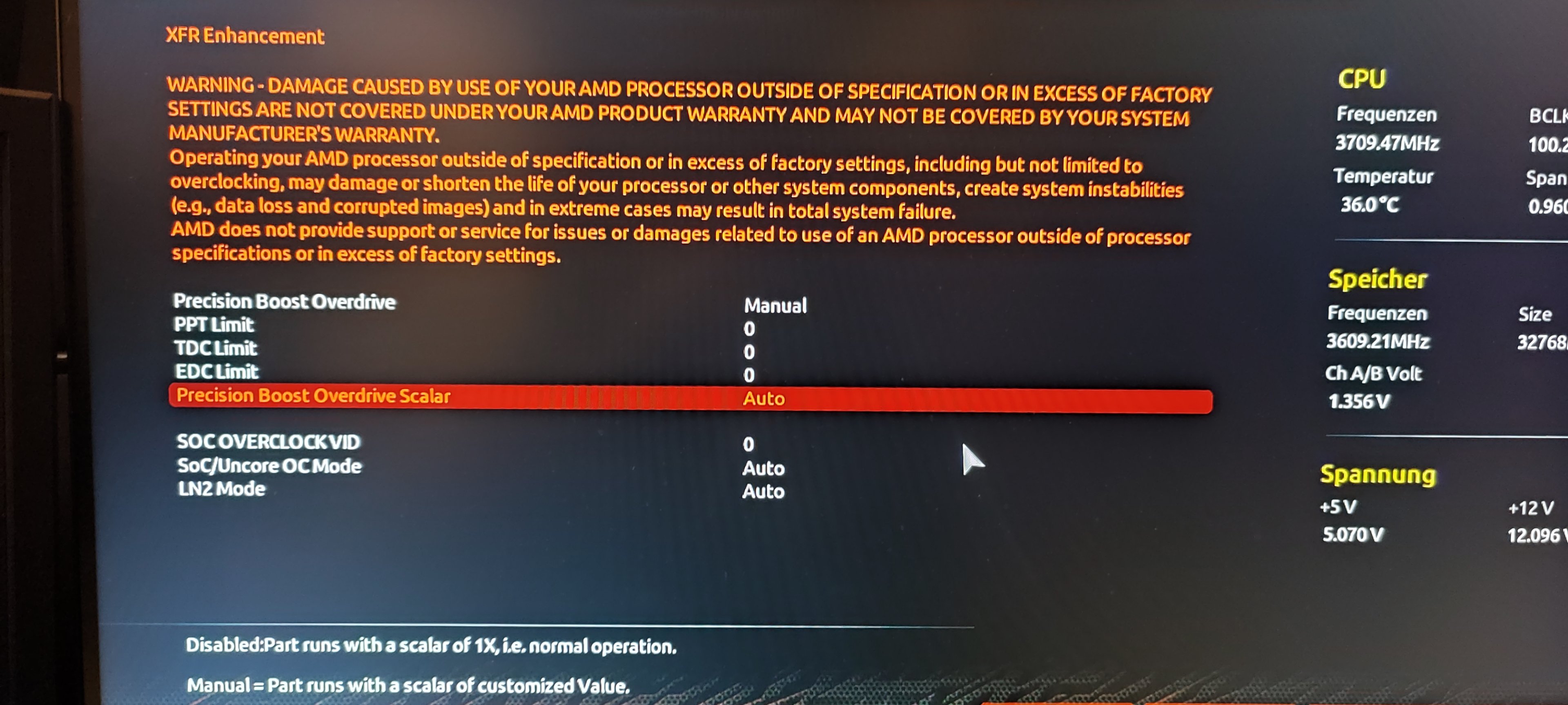

PPT ist das Power Target. Gib da einfach 65 ein, dann deckelst du ihn hart auf max. 65W Verbrauch.
ja okay danke werde ich machen :)
