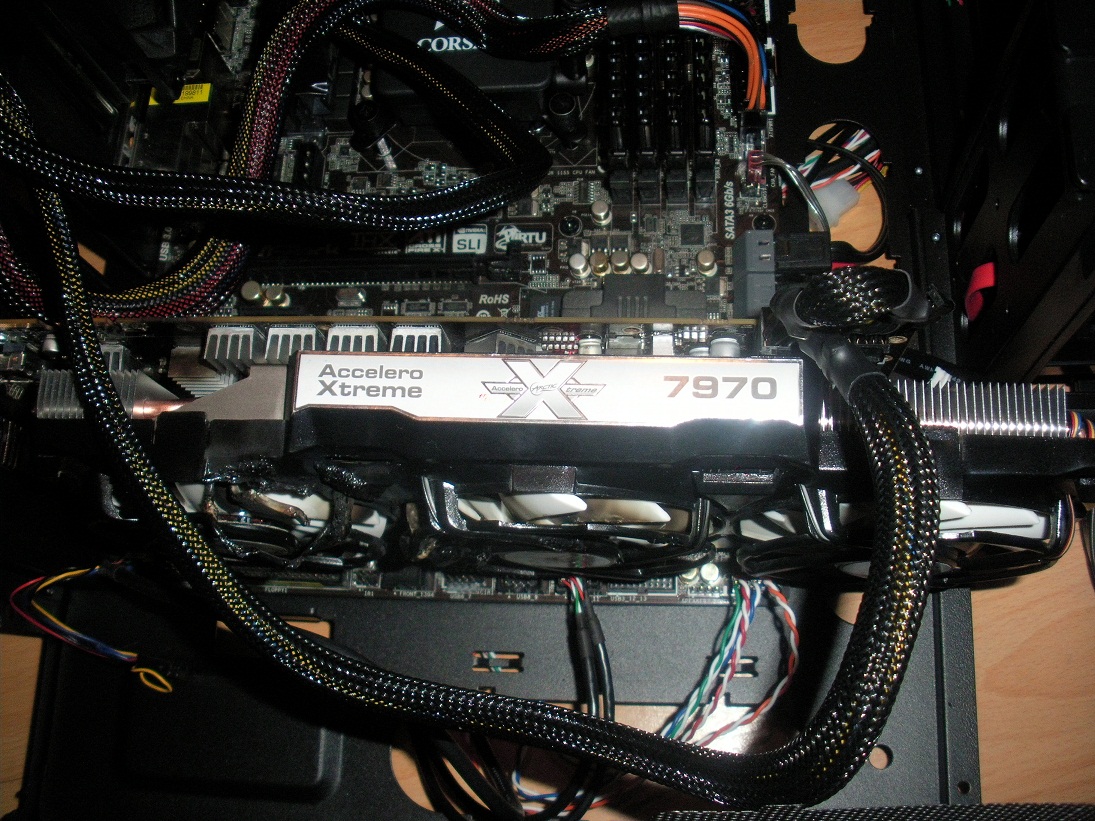

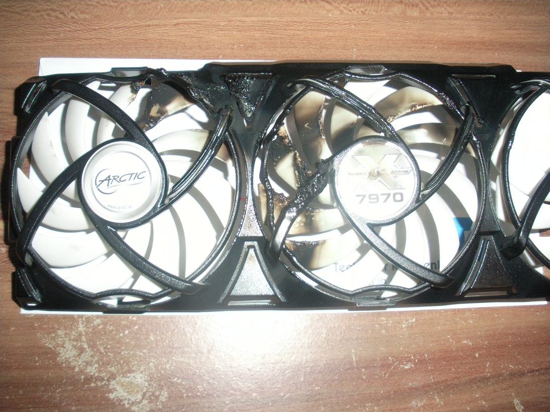

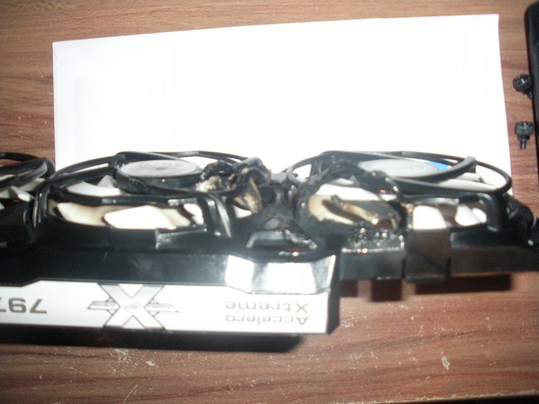

Nun heute bekomme ich ein Bild vom ihm ( HD 7970 )
Der text darunter :
Ja wollte nur wissen woher der scheis rauch kommt
Alter ich sags dir der pc ist wir verbrannt von innen

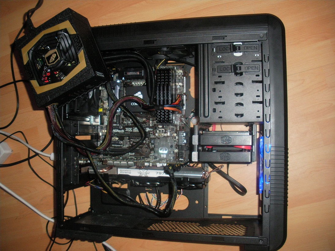

Ich bin zu ihm und habe mir das angeguckt. Es sah auf den ersten blick aus wie ein Kabelbrand am netzteil der dann auf die grafikkarte ( direkt darüber ) überschlug. Ok, erstmal stimmig.

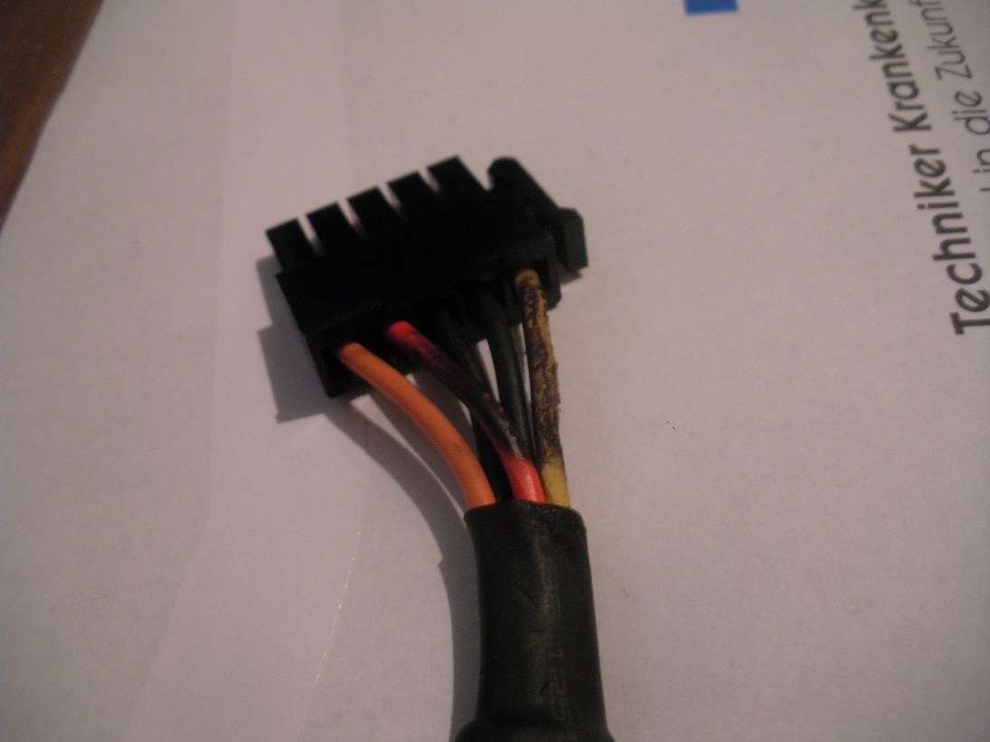

Das Kabel was angebrannt war, war nur von außen verschmort. Kratze man das angeschmorte ab, so war saubere isolierung darunter. Auch war nur dieses ca. 2cm lange stück zwischen stecker und sleeve angeschmort. Wenn man den sleeve etwas wegzieh, ist da das kabel wieder in ordnung. Auch der stecker hat nichts abbekommen

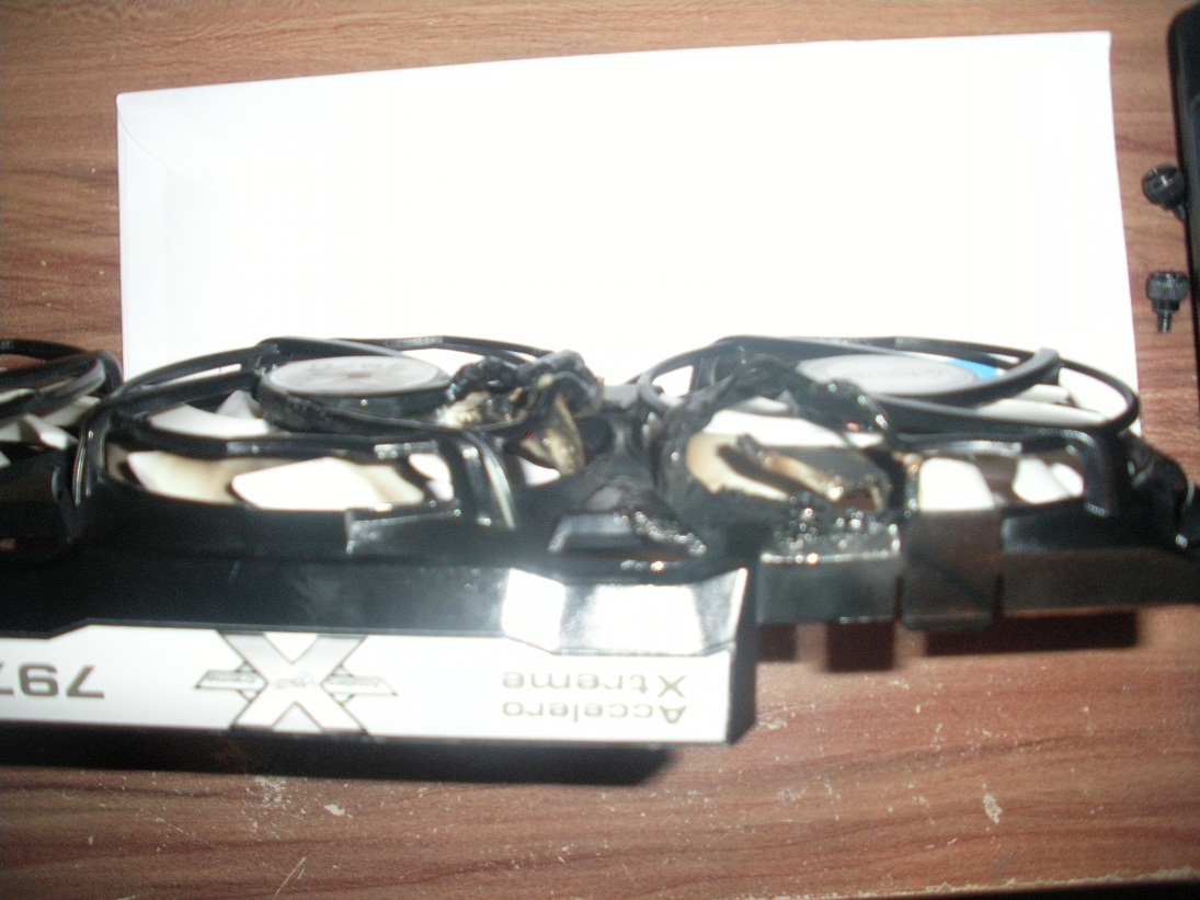

Weiter mit der Grafikkarte bzw nur die Lüfter. Das PCB war nur verrußt und hat keinen schaden genommen
Warum sind nur einzelne lüfterblätter verbrannt und die andern wie neu, wenn es doch angeblich geschah, als der PC gerade seit einigen sekunden lief?

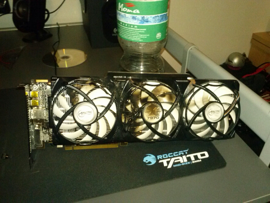

Selbst die "Verbrannten Kabel" funktionieren tadellos. Die Grafikkarte auch, na klar die Lüfter nicht, aber Bild etc läuft!

Ich habe mal flott die defekten Lüfter abgemacht und 2 120er vorgeschnallt. Windows gebootet und prime + furmark laufen lassen. Das lief 2 stunden. Alles top!
Ich habe ihm nun erzählt, dass das netzteil tatsächlich defekt war, aber ich noch eins auf lager hatte und ihm das kostenlos getauscht habe. Die Grafikkarte habe ich vorrübergehend mit 2 120er bestückt damit es läuft. Ich sagte ihm, dass ICH MAL SCHAUE ob ich einen neuen Kühler mit orginallüfter bekomme.

in Wirklichkeit habe ich nur das eine angeschmorte netzteilkabel getauscht, da ich davon noch eins rumfliegen hatte. mit dem alten lief es aber auch, das es ja nur oberflächlich angeschmort war!

was genau befand sich unter der grafikkarte?
der brandherd musste ja irgendwo von da kommen.
die lüfterblätter fangen ja nicht einfach so zum brennen an :freak:
wenn unter der grafikkarte weder ein durchgebranntes kabel war, noch sonst irgendwas verbranntes/verkohkeltes dann liegt deine vermutung dass der schaden mutwillig geschah nahe.

Das Gehäuse vom Netzteil hat keine Brandspuren? Die Brand und Schmelzspuren an dem GraKa-Lüfter sieht nach Feuerzeug aus. Ich weiß wie sowas aussieht weil ich früher gerne Plasikmodelle mit dem Feuerzeug angeflämmt habe ;)

Ein Schmorbrand ist das ganz sicher nicht. Entweder aus dem Netzteil sind 20-30sec Stichflammen emporgeschossen, oder er hat den Grafikkartenlüfter an einer leicht erreichbaren Stelle angefackelt. Da das Netzteil intakt ist, kann es keine Stichflammen aus selbigen gegeben haben. Ergo. Er hat gezündelt.
Das Netzteil, respektive die vom Netzteil ausgehenden Kabel, BZW das eine angeschmorte kabel.
Ca. 5-6 cm darunter.
Sah erstmal stimmig aus....
Re7r0 . DAS NETZTEIL IST WIE NEU UND LÄUFT

Für mich sieht das schwer nach einem Kind aus, dass mit Einem Feuerzeug gespielt hat :D
Es ist ja vorallem äußerst unwahrscheinlich, dass eine GraKa in Flammen steht und das Kabel wegschmort und danach alles noch funktioniert :D

Hätte das Kabel am Netzteil dermaßen stark gebrannt dass die Grafikkarte ein Stück weiter oben eine Flamme abbekommt, wäre die Isolierung nicht nur angerußt. Andersrum, wäre irgendeine Komponente an der Grafikkarte abgeflammt um den Stecker beim Netzteil anzurußen, wäre der Schaden an der Grafikkarte weitaus größer als ein paar rußige Lüfterblätter.
Das sieht nach einer externen Hitzequelle aus.

Moderne Netzteile haben selbstlöschende Schrumpfschläuche,die brennen meistens nur ganz kurz und gehen aus.In meinen Augen Betrug.

Was soll der "Brandherd" gewesen sein. Kabelbrände gehn immer von Kabelinneren nach außen - andersrum machts ja auch kein sinn.
Außerdem sind aktuelle Netzteile meistens so abgesichert das bevors zu nem Kabelbrand kommt einfach die Sicherung des Netzteils fliegt. Versuch mal das Kabel mim Feuerzeug anzuzüngen da wirst du deine Probleme mit haben wenns nen namhafter Hersteller ist brennen die Kabel nicht so einfach an wie mans in Amerikanischen Filmen sieht.
Was mir noch aufgefallen ist, wie soll es denn gebrant haben wenn ich das richtig sehe sitzt unter der graka das Netzteil, welches aber außer dem von dir gezeigten Kabel keinen "Brandspuren" aufweist. und die Graka darüber is auf ner Fläche von 80mm x 40mm (sind wohl 3x 80mm auf der kraka) verbrannt. um ein solches "Loch" zu bekommen braucht man ne Flamme und zwar keine wie vom Feuerzeug die an die Spur vom Kabel passt. Anders is das wenn man mim Feuerzeug an die Karte rangeht und da schön lange die einzelnen stellen bearbeitet ;P und genau nach dem siehts für mich aus

Wie soll bei dem bischen Kabel eine Flamme entstehen, die den halben GraKa-Lüfter abfackeln lässt ?
