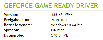

1. Grafiktreiber mit DDU https://www.guru3d.com/files-details/display-driver-uninstaller-download.html komplett deinstallieren.
2. Neustarten.
3. Aktuellsten Grafiktreiber 436.48 vom 01.10.2019 https://www.nvidia.de/Download/driverResults.aspx/152052/de neu installieren.
4. Neustarten.
Dann könntest du optional noch mit Driver Store Explorer https://github.com/lostindark/DriverStoreExplorer/releases/latest nach sonstigen Treiberleichen suchen.
PS: Dein Treiber (430.86) ist vom 27.05.2019, also schon über vier Monate alt...

Der aktuelle Nvidia-Trieber ist der 436.48, den schon versucht ??
Der ist durchgelaufen. Das gibt mir Hoffnung.
Die Meldung "not compatible" kommt nicht mehr.
