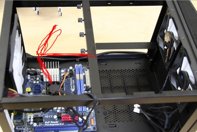

Hallöchen,
ich bin auf der Suche nach einer WaKü, die meinen i7-3770k flüsterleise kühlen soll und außerdem in einem Fractal Design Node 304 verbaut werden soll.
Der Radiator inkl. Lüfter soll wenn möglich 120x120mm sein und an der Lüftervorrichtung an der Rückseite des Gehäuses zu befestigen sein (siehe professionell markierte Stelle im Bild).
Wichtig ist mir alles, was bei einer WaKü wichtig sein soll... sprich sie soll so leise wie möglich sein und trotzdem gut kühlen :)
Die H60 von Corsair müsste glaube ich passen oder? Ist das Teil okay oder gibt es empfehlenswertere Systeme?
Freue mich auf eure Antworten! Danke und LG

Es passt auch die Corsair H90 (140mm Radiator ...), wie diverse Google-Ergebnisse belegen ... Ich verwende eine Enermax Liqtech120x über einen P8Z77i, ebenfalls ohne Probleme.
D.h. würde ich fast behaupten, dass jede beliebige AiO mit Single-Radiator in 120/140mm-Lüfter-Ausführung passt. Unter der Vielzahl der möglichen Geräte die passende für dich raussuchen und fertig ist das Teil.
Und wieso brauchst du da unbedingt eine WaKü? Da gibt es ja zusätzlich noch Pumpengeräusche, die sich jetzt nur schwer mit flüster Leise vereinbaren lassen.
"Brauchen" ist relativ, nur wird es mit klassischem Luftkühler sehr eng, vorausgesetzt man nimmt etwas, dass groß genug ist, um leise zu arbeiten. Ich denke eine WaKü wird meinen Anforderungen hier am ehesten gerecht.

Schau dir einfach mal an (youtube kennste?) wie eine H60 eingebaut wird. Das ist bei allen Wasserkühlungen fast ausnahmslos das gleiche. Entweder du nimmst lange (Lüfter zwischen Gehäusewand und Radiator) oder kurze Schrauben (Radiator direkt an Gehäusewand) und schraubst den Radiator einfach am Gehäuse fest.
Das notwendige Montagematerial liegt üblicherweise bei.
Konkrete Empfehlungen für AiOs: Enermax Liqtech 120x (habe ich selbst im Einsatz, bin begeistert) oder Corsair H90 (http://geizhals.de/corsair-hydro-series-h90-cw-9060013-ww-a895138.html), da mit 140mm Radiator.
Sorry, aber mit so einem kleinen Radiator wird es weder flüsterleise noch sonderlich kühl.
Ich würde bei der beschränkten Radiatorfläche eher zur Luftkühlung raten.

Verbaue auch gerade einen i7 3770k im Node304 und die leistungsfähigste Lösung für das Platzangebot sind AiO-waküs, da Riesen wie ein D14 keine Platz finden...
140mm für eine CPU allein? Reicht hin, hast ja mein Wakü-Set für das Prodigy gekauft, da war sogar "nur" ein 120mm Radiator für die CPU vorgesehen ... Die modernen AiOs sind diversen Tests zufolge doch auf dem Niveau von derzeitigen Highend-Lüftkühlern ...

Für das Prodigy mag das alles zutreffen. Aber hier geht's ja um das Node304, da hast du für die Towerkühler massiv weniger Platz, bedingt durch die Platzierung des Netzteils sowie die Höhe des Ghhäuses.
