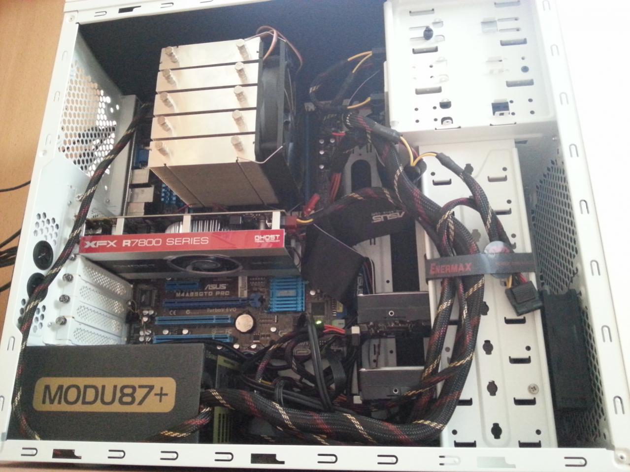

Hier ist das Foto, ich kann übrigens die GraKa alternativ weiter unten platzieren, aber ich weiß nicht ob das Sinn macht weils direkt über dem Netzteil wäre.
Am besten ist da auch noch Dämmmaterial vor dem Frontlüfter, kann das sein? Ansonsten schnall dir wie gesagt ein paar Lüfter rein und evtl. die Dämmgeschichte raus, viel bringen wird die eh nicht?!
@swm-kullerkeks Den Kabelsalat werd ich die Tage noch fixen, hatte vor kurzem erst das Gehäuse bekommen. Vor dem 80er-Fan ist kein Dämmmaterial, drüber schon, kann ich aber entfernen, ist nix festgeklebt.

Ja die Spectre kannste auch nehmen, die geben sich beide nix. Kullerkeks verkauft auch grade welche^^
Die Dämmmatten würde ich rausnehmen

Lass erstmal den Originalkühler drauf und mach die anderen umbauten, die wird dann schon deutlich leiser werden
