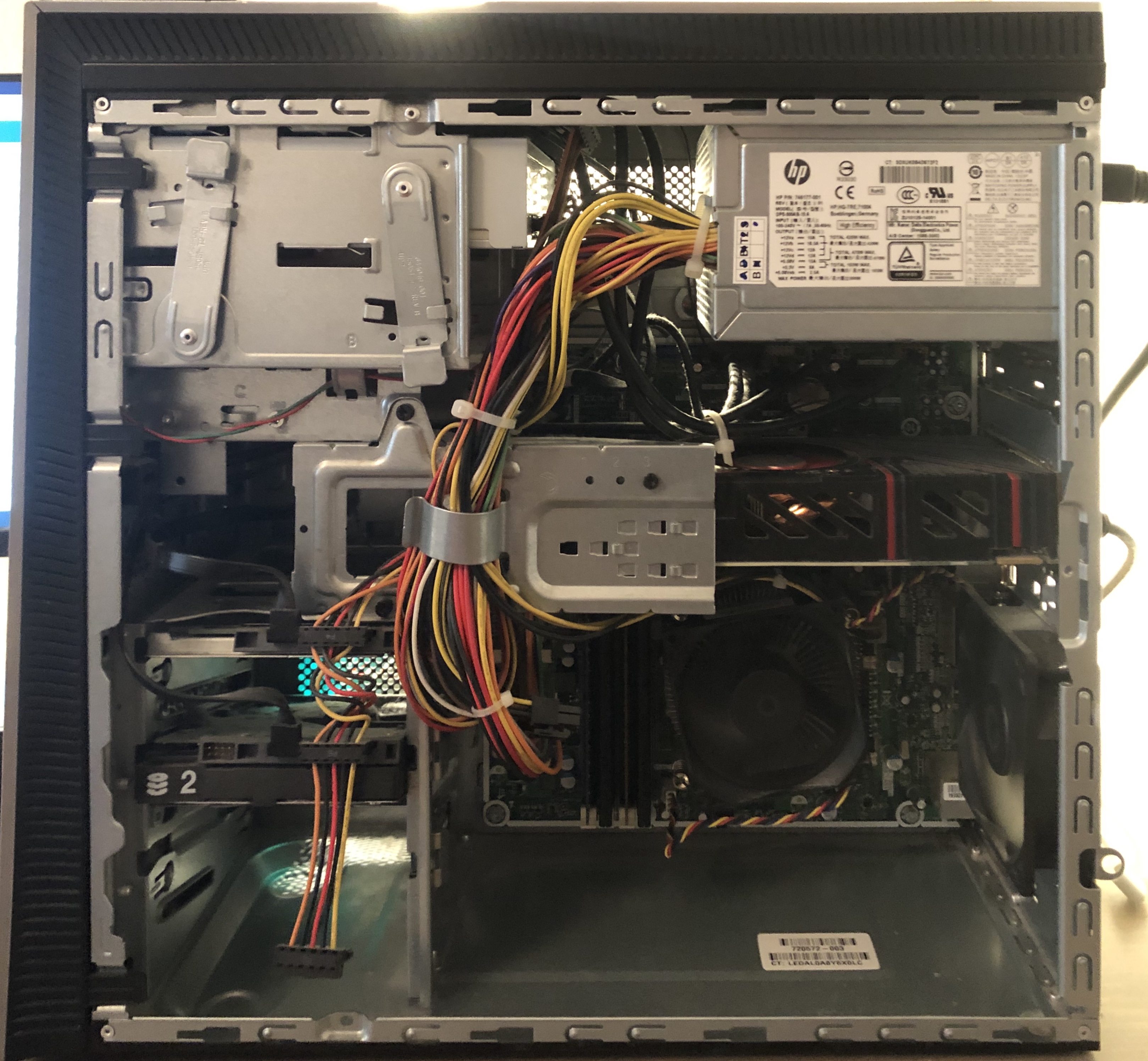

Brauche Rat - alten PC tunen
Habe jetzt alles fotografiert
ok danke für eure Hilfe! Das bringt mich schon sehr weiter, dann werde ich mal Ausschau halten, habe sowieso das Gefühl, dass alles zu eng ist in meinem Gehäuse. Wohne übrigens in Hamburg LG

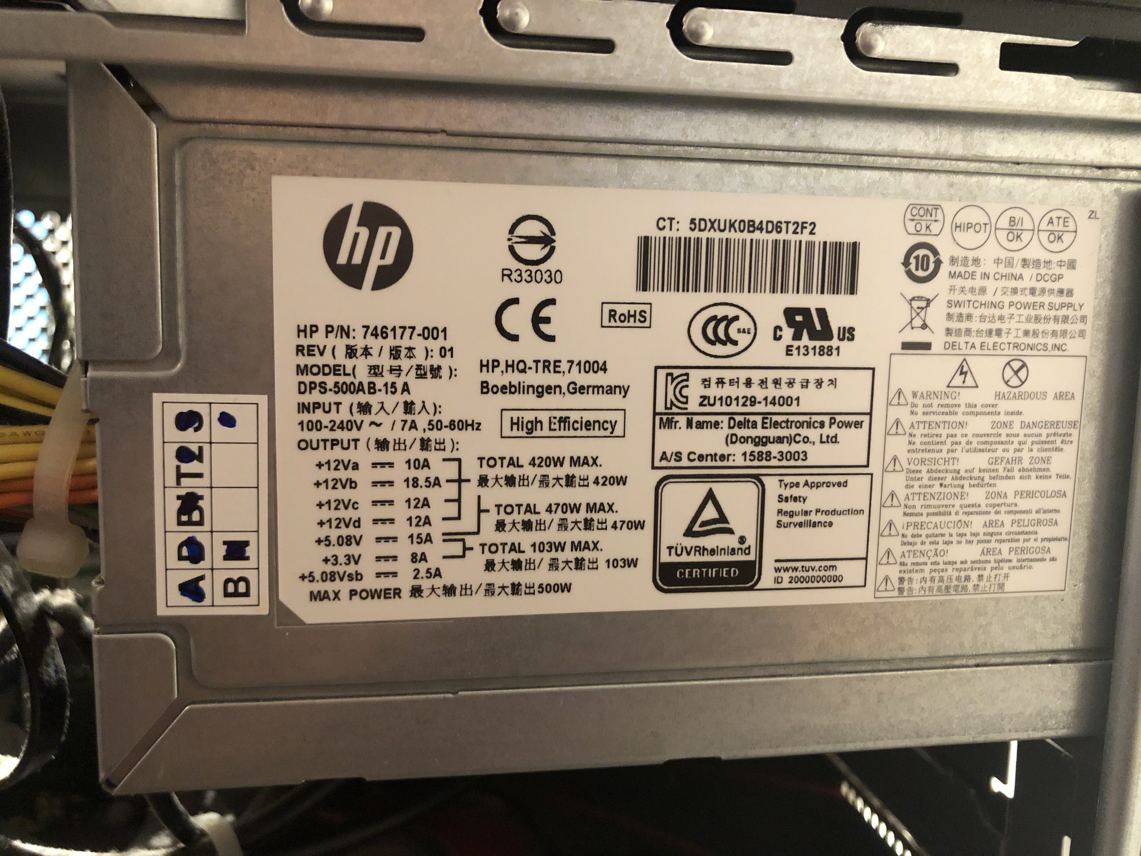

also den kühler kannste schonmal tauschen (inkl. neue wärmeleitpaste)..u. vorher vielleicht mal innen auch sauber machen, ist ja alles staubig. die netzteilangaben kann man nicht lesen, viel zu unscharf u. klein das bild..aber denke wenn man nach dem typenschild googelt, weis man was da alles drinne ist. ist halt ne fertigkiste, da ist nix mit groß aufrüsten (wobei es ein gescheiter kühler eigtl. tun sollte) just my 2 cent
Puh, das sollte man eigentlich in ein neues Gehäuse packen. Es wird nur nicht ganz einfach, das Frontpanel am Mainboards wieder neu zu verdrahten (OEM hat eigene Belegungen und keine öffentliche Dokumentation).
Da wäre fällig:
ggf Neues Gehäuse (Belüftungskonzept)
CPU-Kühler
ggf Netzteil
GPU (passt wohl nicht ins alte Gehäuse!)
ggf SSD.
Das ist dann auch das passende Gerüst für das nächste Upgrade.
Die guten alten HP Fertig-PCs.
Hier wurde oft "schlechte" Wärmeleitpaste verwendet. Im besten Fall Kühler runter, Wärmeleitpaste tauschen, neuer CPU Kühler drauf. Das sollte schon alles sein. Im Regelfall war auf dem Lüfter ein Fan-Duct drauf (so eine Art Trichter) diese konnte auch erheblich die Lautstärke minimieren).
@ghecko
Bei der Baureihe stehen die Pin Belegungen direkt auf dem Board. Ist also machbar.
@failormooNN
Müsste DDR3@1333 MHz sein.
Reaktionen: SunshineNoob und ghecko
Findet es niemand komisch, dass der RAM nur mit 666Mhz läuft?
@failormooNN:
schau mal was dir CPU-Z (oder diverse andere tools) unter "Memory" ausspuckt. sicher nicht 3000MHz. 666MHz -> 1333, dazu passen auch die timings.
Die Festplatten sind das einzige, was noch im neuen Rechner Platz finden wird. :) Ggf. langt die Graka noch für deine Zwecke.
Ich würde an deiner Stelle keinerlei Geld mehr investieren. Platten raus und neue Basis anschaffen. Mit 500 EUR ist ein System auf Ryzen 7 kein Hexenwerk. Board 50 + CPU 150 + Lüfter 40 + Ram 60 + Gehäuse 70 + Netzteil 50. Bleibt bei 500 Euro noch ein bissl Spielraum für eine neue SSD und ggf. eine Graka.
Damit hättest du erstmal Ruhe für einige Zeit.
Falls es ein Lüfter ist und nicht die Festplatte: Ich halte die Lüfter per Druck auf die Nabe kurz an, um zu bemerken, ob derjenige der Übeltäter ist. Diesen dann tauschen.
Bei neuem CPU-Kühler müsste man drauf achten, ob handelsübliche Kühler auf das HP-Spezial-Mainboard passen!
Reaktionen: omavoss und SunshineNoob
Dafür wird man bei diesem Kühler vermutlich das Mainboard ausbauen müssen. Zumindest bei S775-Systemen war dort eine lose Backplate hinter dem Board mit Gewinden, da der Kühler verschraubt ist.
Reaktionen: shoKuu

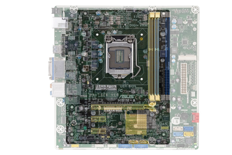

Das ist ein Board im µATX-Format. Sockel und Mounting Holes (Auch die für den Kühler) sind vorgegeben und Standardkonform. Aber nicht alles wird in das Gehäuse passen.
Reaktionen: psychotoxic und Bl4cke4gle
@ghecko
Die Frage ist jetzt nur an welchen Standard sich HP in diesem Fall gehalten hat. ;)
Leider hat HP bei seinen fertig Kisten die Unart auch gerne mal auf den narrow ILM anstatt den auf square ILM Lochabstand, wie es ansonsten bei den für uns Endkunden erhältlichen Mainboards der Fall ist, zu setzten.
Das schränkt die Kühlerauswahl deutlich ein und es bleiben meist nur teure Modelle übrig. Ohne zuvor den Abstand zwischen den Montagepunkte des Kühlers zu wissen würde ich nicht einfach so eine Empfehlung für einen neuen Luftkühler aussprechen.
Im schlimmsten Fall steht man nämlich mit dem falschen Modell da, welches man dann nicht einbauen kann, weil die Bohrungen für die Montage nicht deckungsgleich sind.

Findet sich denn niemand in Hamburg, der einen gescheiten Rechner zusammen bekommt? Gerade mal geschaut, für 440 EUR bekommt man die benötigten Teile (Ryzen 7 CPU, 16 GB Ram, bequiet Gehäuse gedämmt, 400 W bq Netzteil modular und B450 Mobo) zusammen. Fehlt nur noch ein Fischkopp, der das zusammenfrickelt. Unter Umständen findet sich noch einer bei ebay-kleinanzeigen, der das alte System ohne Platten und Graka gebrauchen kann. Ick bin BÄRliner und somit zu weit weg. :D
Das betrifft nur die größeren Sockel, nicht die 115x...
Der 115x hat keine Bohrungen im Sockel mit Gewinde.
syfsyn schrieb:
Der boxed Kühler reicht völlig.
Nicht wenn der Rechner leise werden soll.
Wieso wird hier gleich ein komplett neuer PC empfohlen? Dem TE reicht die Leistung doch aus, nur die Lautstärke ist das Problem. Hierfür muss ja nicht auf Zwang gleich das komplette Budget in einen neuen Rechner investiert werden, wenn auch 50€ für eine gescheite Kühlung ausreicht. :confused_alt:
Reaktionen: Tuetensuppe, Bl4cke4gle, wolve666 und eine weitere Person
Vielleicht solltest du dir mal die Mühe machen und die anderen Beiträge lesen, statt nur seltsame Fragen zu stellen. Die Comm rätselt noch, welcher Bauart das Mobo folgt und ob handelsübliche Kühler für deine angepeilten 50 Euro überhaupt verbaut werden können.
Neue Leitpaste für 5€ und zwei einigermaßen ordentliche Lüfter für 20-30€ und der PC wird schon wesentlich ruhiger. Damit würde ich anfangen, wenn ansonsten die Leistung passt (wie hier beschrieben)
Wenn das nicht hilft, kann man die Lüfter immer noch in einen neuen PC integrieren oder ggf. an einen neuen Kühlkörper montieren.
Nur eine Frage noch .... habe mich jetzt mal umgeschaut wegen neuem Gehäuse. Muss ich da speziell auf was achten bei meinem pc? Oder kann ich da alle kaufen? Weil ich ja vorne auch usb Anschlüsse habe und die Dinger je nach Gehäuse verschieden platziert sind. Oder kann man das dann selber umlegen, wenn man das dann umtauscht? Und ich habe gesehen, dass man aucg Netzteile dazu bestellen kann. Brauche ich in meinem Fall ja nicht oder? Also werde mich jetzt daran halten, ein neues Gehäuse zu kaufen und neue Lüfter. Und wegen Leitpaste schaue ich dann auch. Das ist jetzt erstmal mein Plan, bevor ich andere Sachen veränder
