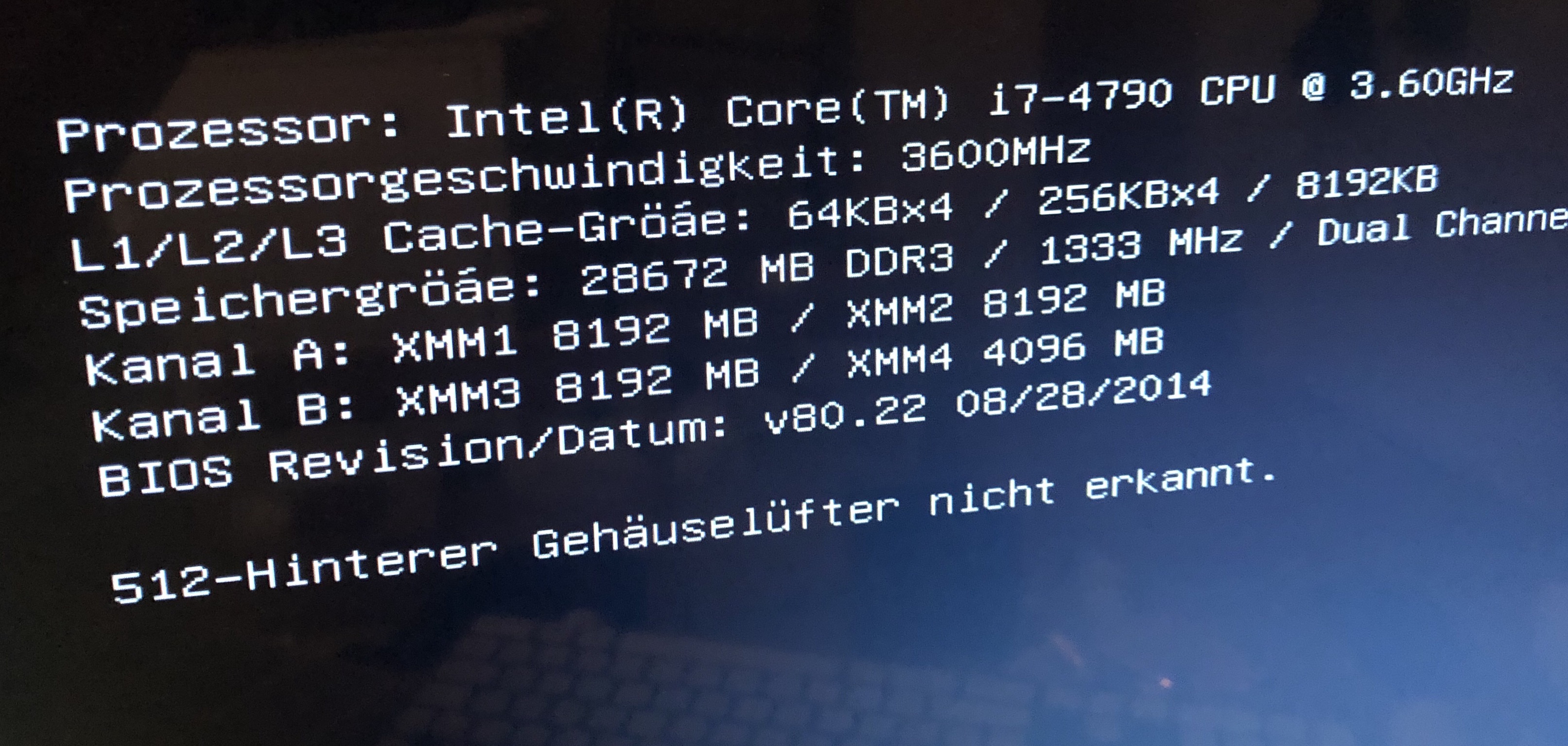

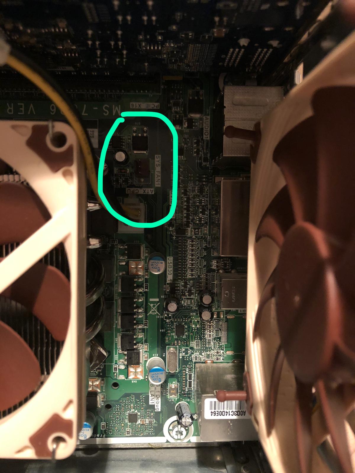

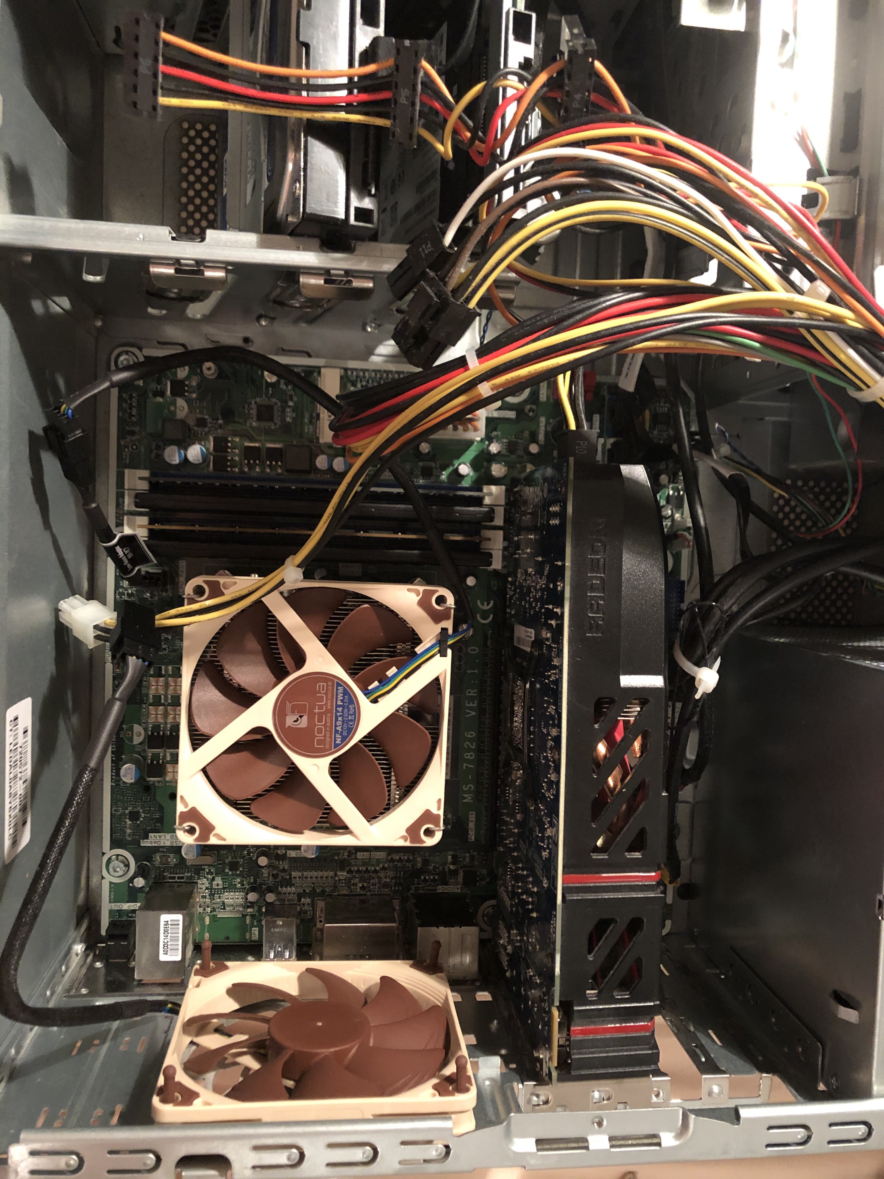

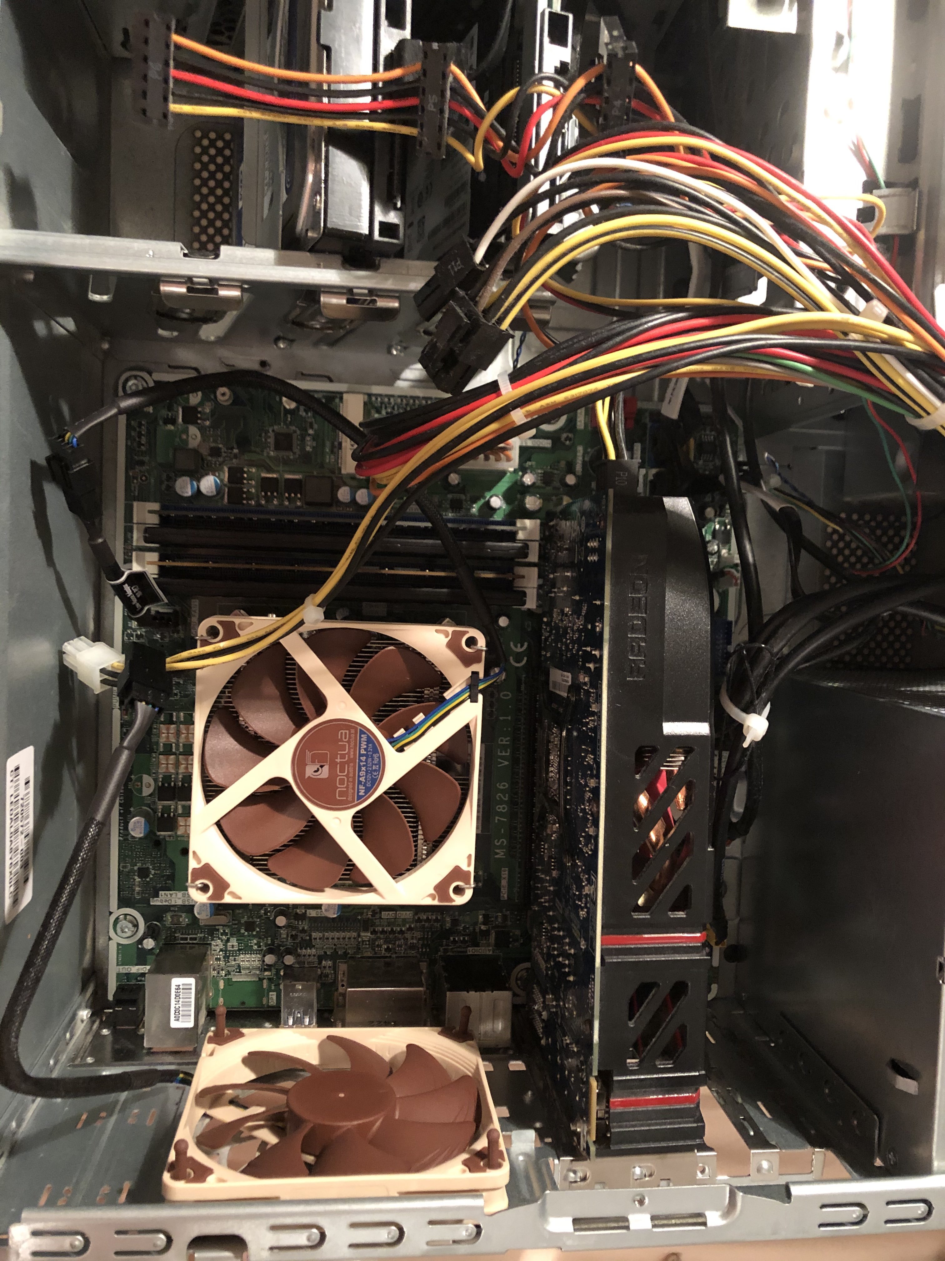

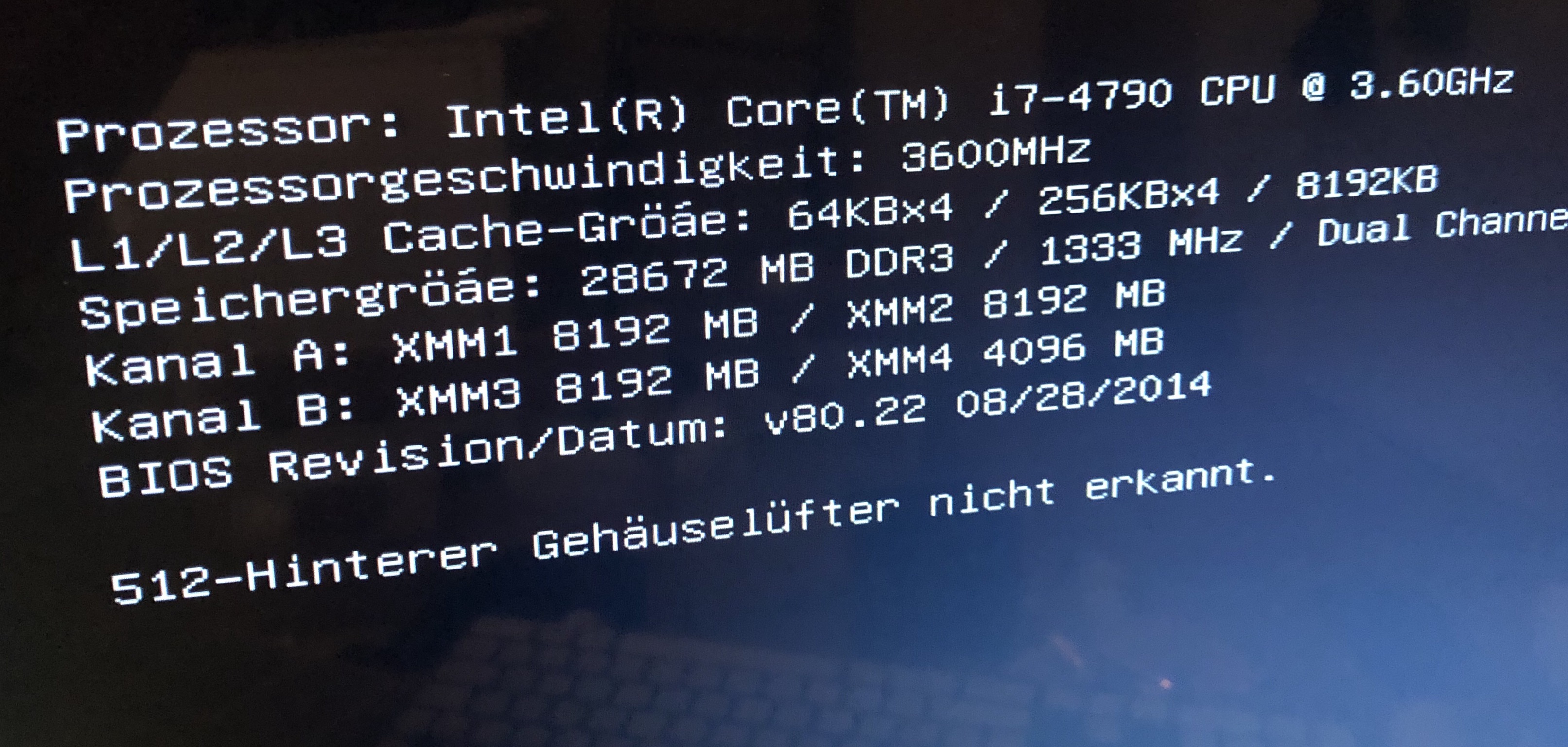

Also mir kommt es so vor als wäre der Lüfter noch lauter als davor und zudem erkennt er mein Lüfter auch nicht. Hatte davor aber auch einen anderen Stecker und hab ihn jetzt deshalb in den pump_FAN1 gesteckt. (den Kühler in CPU_FAN1) Kann ich das iwo einstellen? Oder hab ich die falsch gesteckt? Hab nämlich einfach geraten 😂😭
habe auch ein Bild markiert wo der Stecker davor war. Aber der hatte nur 3 Pins und derneue Lüfter hat 4 🤷🏻‍♀️🤷🏻‍♀️🤷🏻‍♀️

Glückwunsch, das schafft hier längst nicht jeder "Neuling" - und du hast sogar die Mechanik von einem LGA-Sockel transplantiert 👍.
Wie in diesem Bild zu sehen ist muss der CPU-Lüfter bei CPU_FAN1 rechts oben und der hintere Gehäuselüfter in der Mitte links bei SYS_FAN1 angeschlossen werden. Dann sollten auch die Meldungen verschwinden.
@SunshineNoob:
hat es nen bestimmten grund dass du den lüfter auf dem kühler saugend montiert hast? normalerweise wird der andersrum montiert.
man kann nen 4pin-lüfter auch auf nen 3pin-header stecken, steuerung per PWM ist dann halt nicht möglich.
@Deathangel008 Anders herum? Ok kein Problem änder ich :D haha! Was heißt das „Steuerung per PWM“? Wie Steuer ich das sonst?

@SunshineNoob:
ja, andersrum, so dass die luft durch den kühler gedrückt wird. man kann nen lüfter auf zwei arten steuern: per spannung (zweiter pin) oder PWM-signal (vierter pin). üblicherweise lassen sich auch PWM-lüfter per spannung steuern, gehen so mWn aber meistens nicht so weit runter wie per PWM (bei PWM liegen immer 12V an). der vollständigkeit halber: erster pin ist masse, dritter pin tachosignal.

Also wenn der Lüfter saugend montiert ist, dann ist das kein Wunder, die Kühlleistung sollte mit drückendem Lüfter besser sein.

Dann gehe ich davon aus, dass der hintere Gehäuselüfter der laute ist? Der sollte auch wenn er PWM hat erkannt werden...

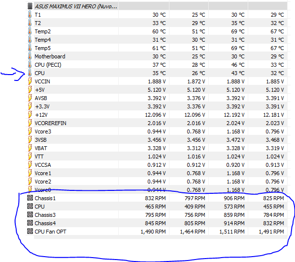

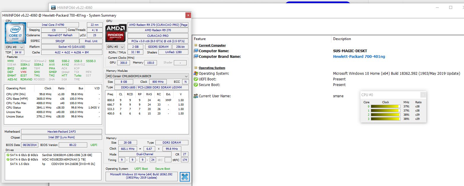

und installier doch mal bitte HWinfo und schau Dir unter Sensoren mal die Temperaturen und die Lüfterdrehzahlen an.
edit.: Du kannst auch die portable Version nehmen, die geht auch ohne installieren

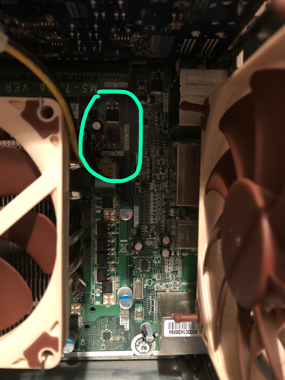

btw, kann mir jemand sagen welche Temperatur Temp2 bei mir ist? ich vermute die der Spannungswandler, bin aber nich sicher

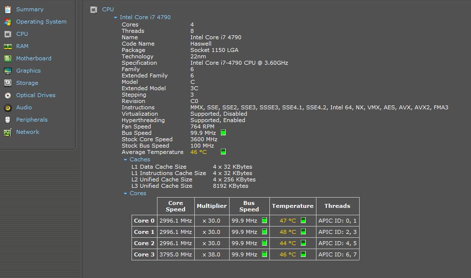

PS habe mal paar bilder hinzugefügt, vllt kann man damit was anfangen? Habe jetzt wieder meinen alten Lüfter drin, weil der neue nicht erkannt wurde.
