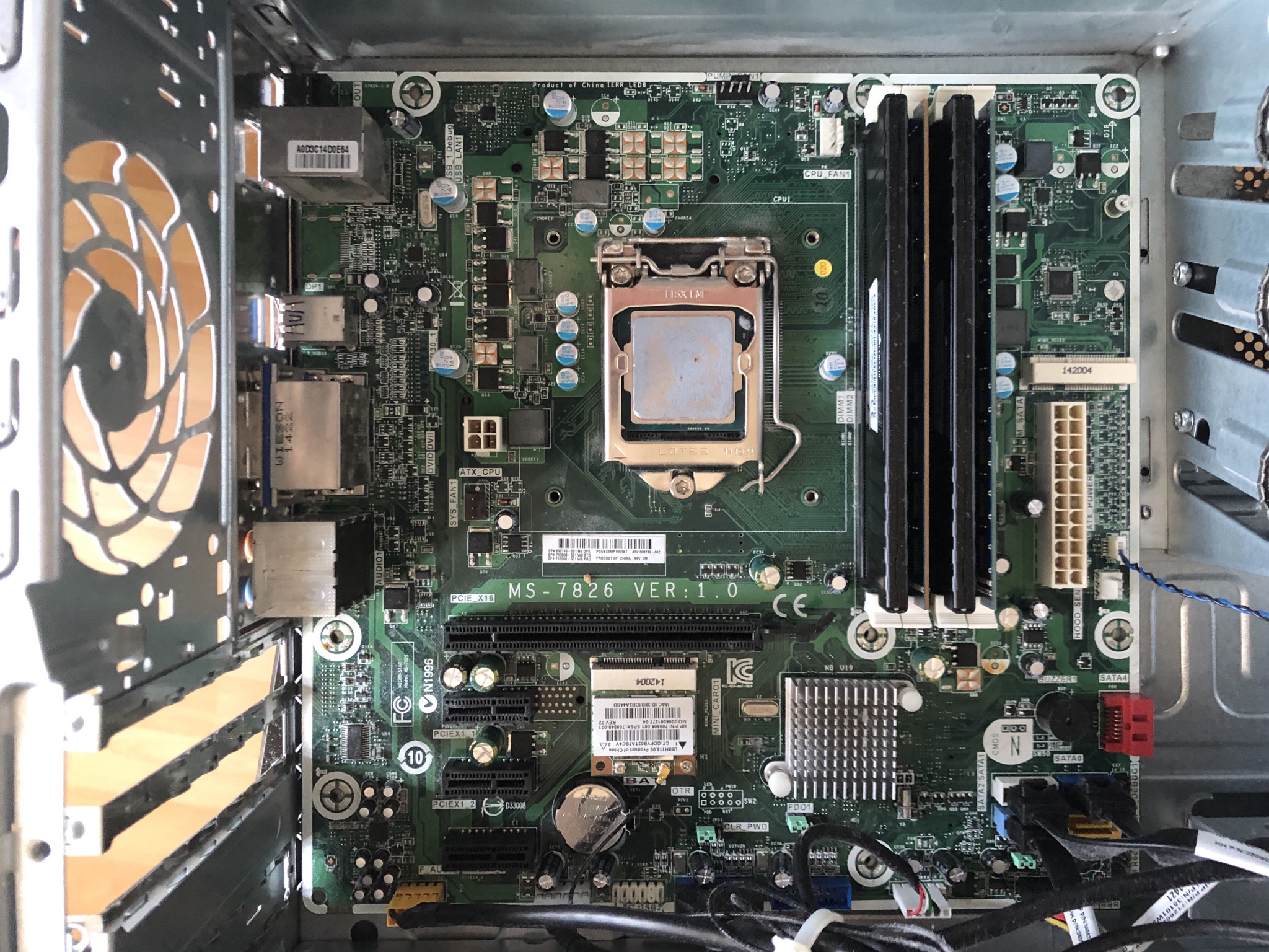

Wie anscheinend jetzt schon geklärt wurde handelt es sich bei dem im HP Envy 700 verbauten Mainboard zum Glück um ein square ILM Layout, womit auch handelsübliche Kühler ohne Probleme montiert werden können.

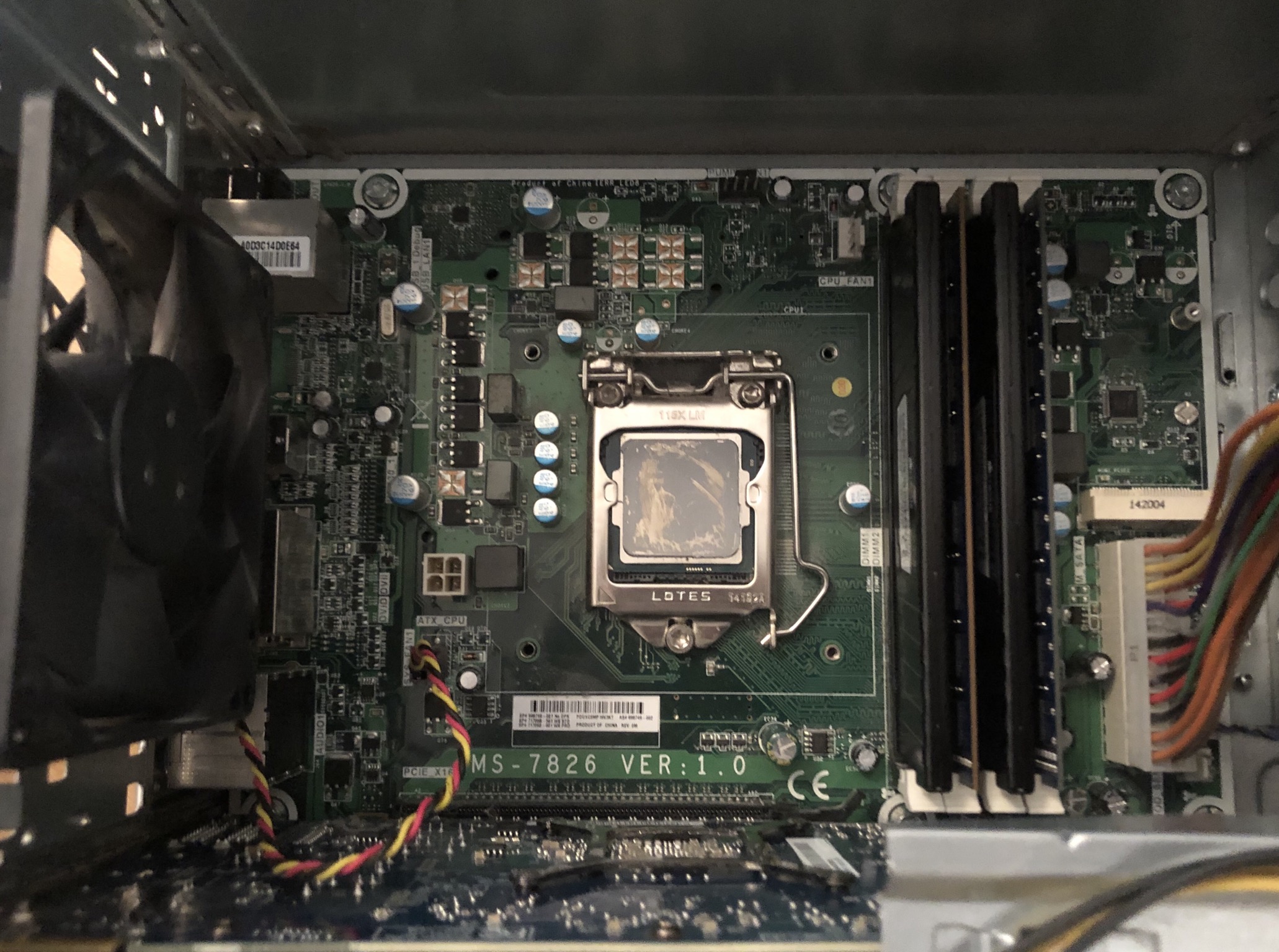

Mit neuen Lüftern und sowie einem anständigen Towerkühler dürfte man den PC mit ein paar Handgriffen deutlich leiser bekommen.
@SunshineNoob
Ein neues Gehäuse bring zwecks der Front-Panel-Anschlüsse mitunter sogar mehr Probleme mit als es löst. Ich würde zuerst einmal abmessen wie viel Platz in der Tiefe vom Mainboard aus zur anderen Gehäusewand zur Verfügung steht. Dann könnte man auch einen passenden leisen Kühler für deinen PC auswählen.
Zudem wäre es auch hilfreich zu wissen welche Maße der Lüfter auf der Rückseite hat. Auf den ersten Blick sieht es wie ein 92mm Lüfter aus.
Reaktionen: SunshineNoob
ja würde ich auch so machen, neues Gehäuse wäre erstmal Plan B
habe ein ähnliches System, da ist es sogar nur ein 80 mm Lüfter auf der CPU, wenn das in dem Fall auch nur ein 80er ist, ist es auch kein Wunder, dass es so laut ist, zudem ist die Kühlleistung wahrscheinlich nicht so gut
mein i7 2600k hatte mit Intellüfter beim rendern unschöne 75-80+ °C und klang wie ne Turbine
wenns Probleme mit dem Board gibt, kann man sich im Notfall auch ein gebrauchtes Z87 oder Z97 Board für den i7 4790 holen, was aber nochmal ca. 50€ wären, optisch jedoch um Welten besser :D

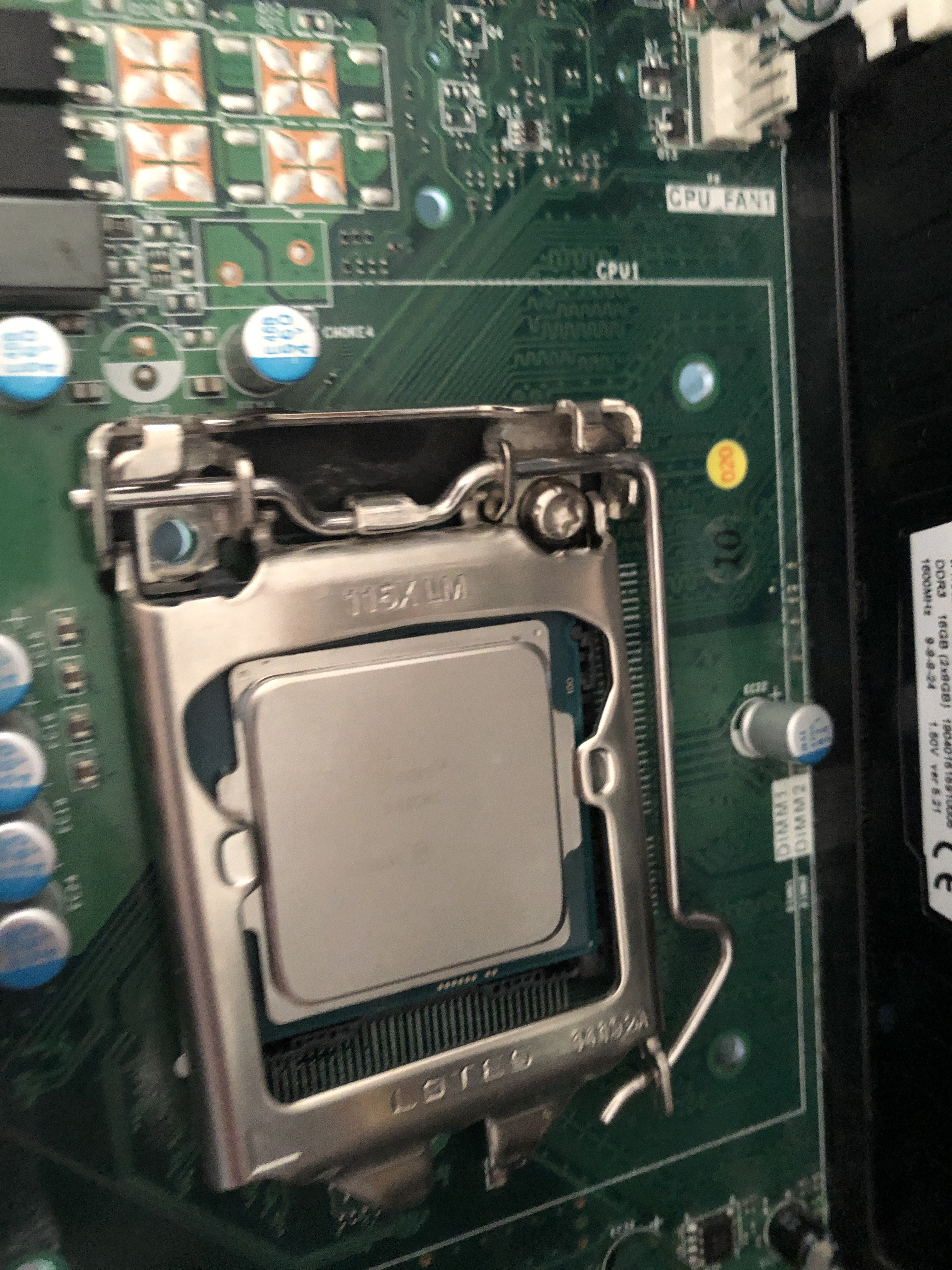

Oha, was es alles gibt. Bei Sockel 1150 wäre das definitiv nicht Spezifikationskonform, siehe hier ab Seite 30 die technischen Zeichnungen: https://www.intel.com/content/dam/w.../guides/4th-gen-core-lga1150-socket-guide.pdf
Definitiv kein square ILM
welche bei einem narrow ILM Sockel
Der ILM ist der Sockel-Mechanismus, siehe auch hier: https://noctua.at/de/products/cpu-cooler-workstation-server.html?faq_view=91
Das was du meinst sind Boards mit nicht Spezifikationskonformen Befestigungslöchern in der Platine selbst. Der ILM ist in beiden deiner Beispiele der selbe. Ich hätte versehentlich beinahe selbst schon einen falschen Kühler für ein LGA-2011-System bestellt weil mir nicht bewusst war, dass es dort eben narrow und square ILM gibt.
@SunshineNoob Ich denke auch dass dir ein neuer CPU-Kühler bereits helfen wird. Jedoch wirst du dazu wie schon geschrieben vermutlich schon den kompletten PC zerlegen müssen um die Backplate vom jetzigen Kühler zu entfernen. Bei dem Board würde ich auch einen Top-Blow-Kühler empfehlen, nicht dass die Spannungswandler beim Encoding zu warm werden und die CPU runter takten muss.
Edit: Sowas sollte eigentlich reichen und ist dank Push-Pins vergleichsweise einfach montiert: https://geizhals.de/scythe-choten-scct-1000-a1805963.html?hloc=at&hloc=de
Wärmeleitpaste liegt dem Kühler bei bzw. ist schon aufgetragen, die musst du nicht extra kaufen.

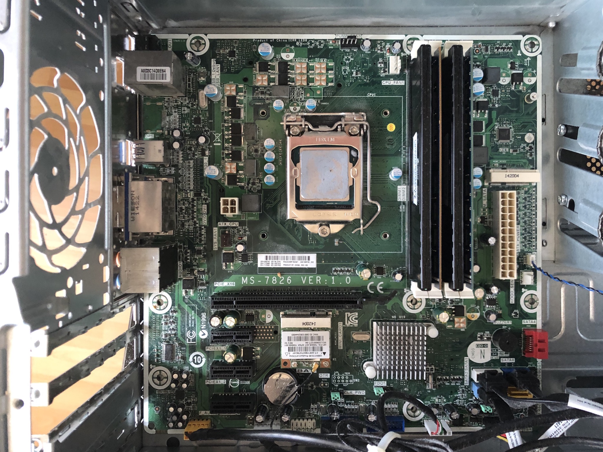

wie es auf dem Bild aussieht, könnte es reichen alle Schrauben vom Mainboard zum Gehäuse zu lösen, um es dann hochzuklappen, so dass man an die Befestigungslöcher kommt, aber da könnte der Gehäuselüfter blockieren
Grafikkarte und dieser komische Kabelhalter müssen aber raus...

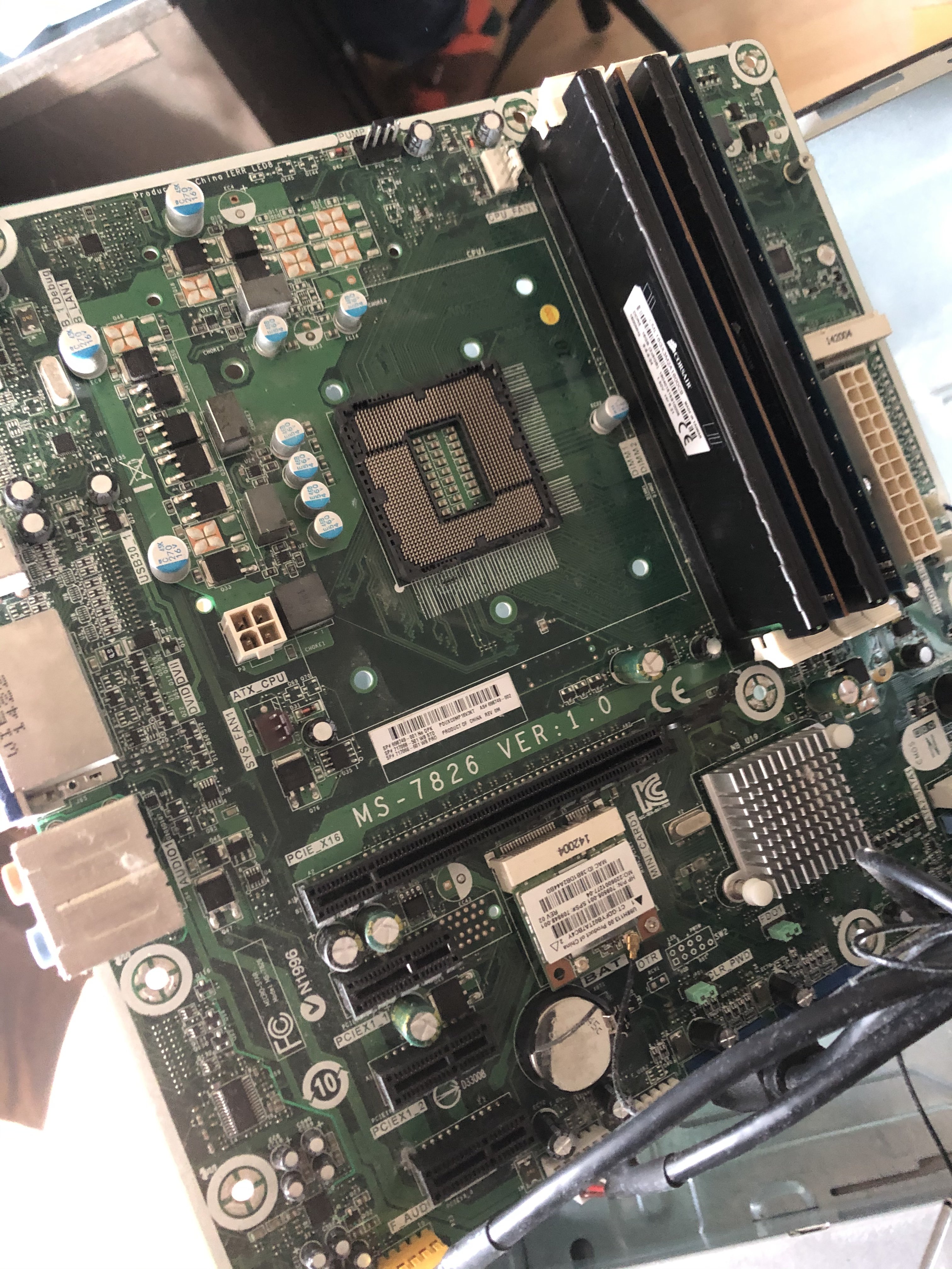

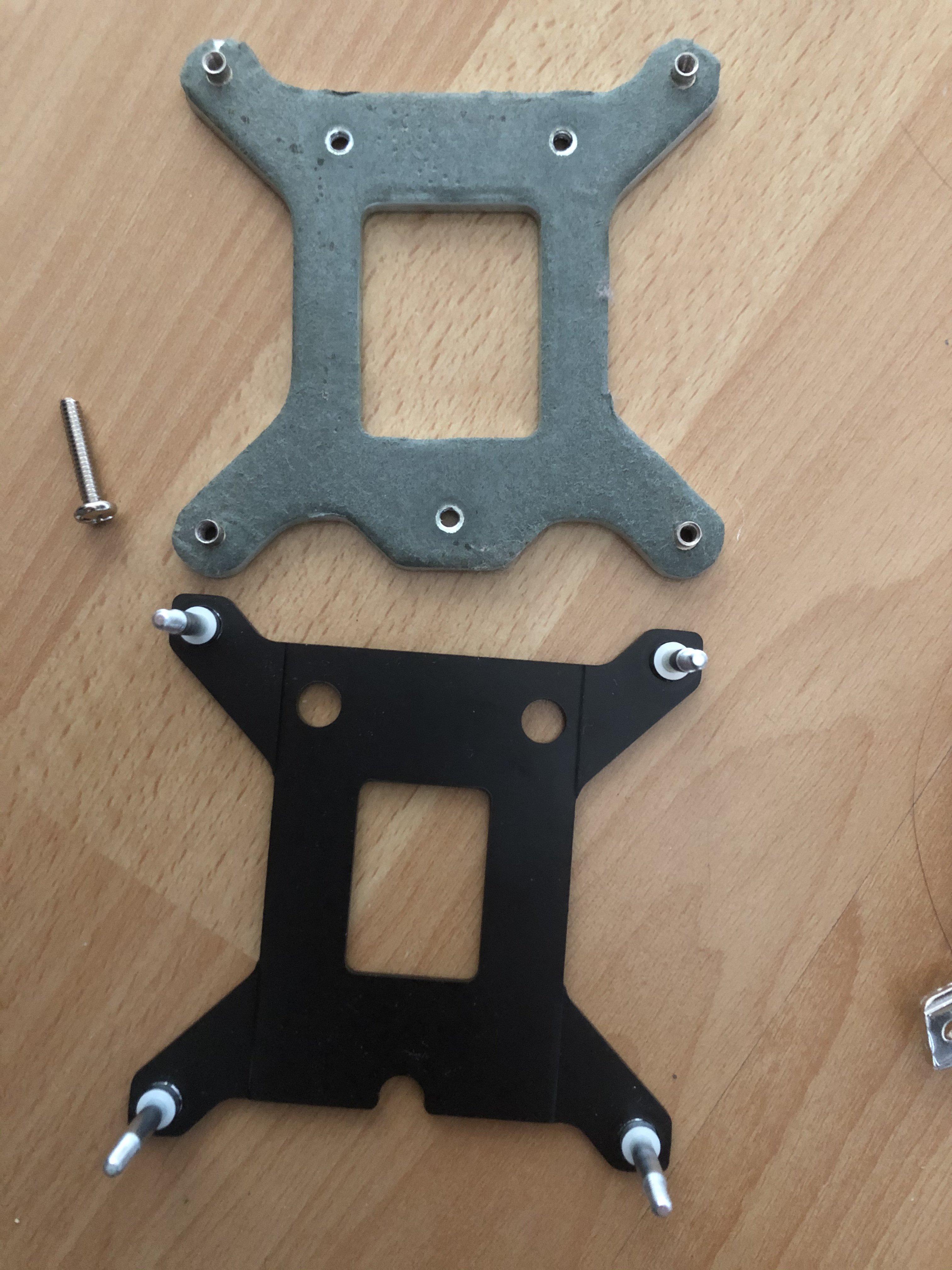

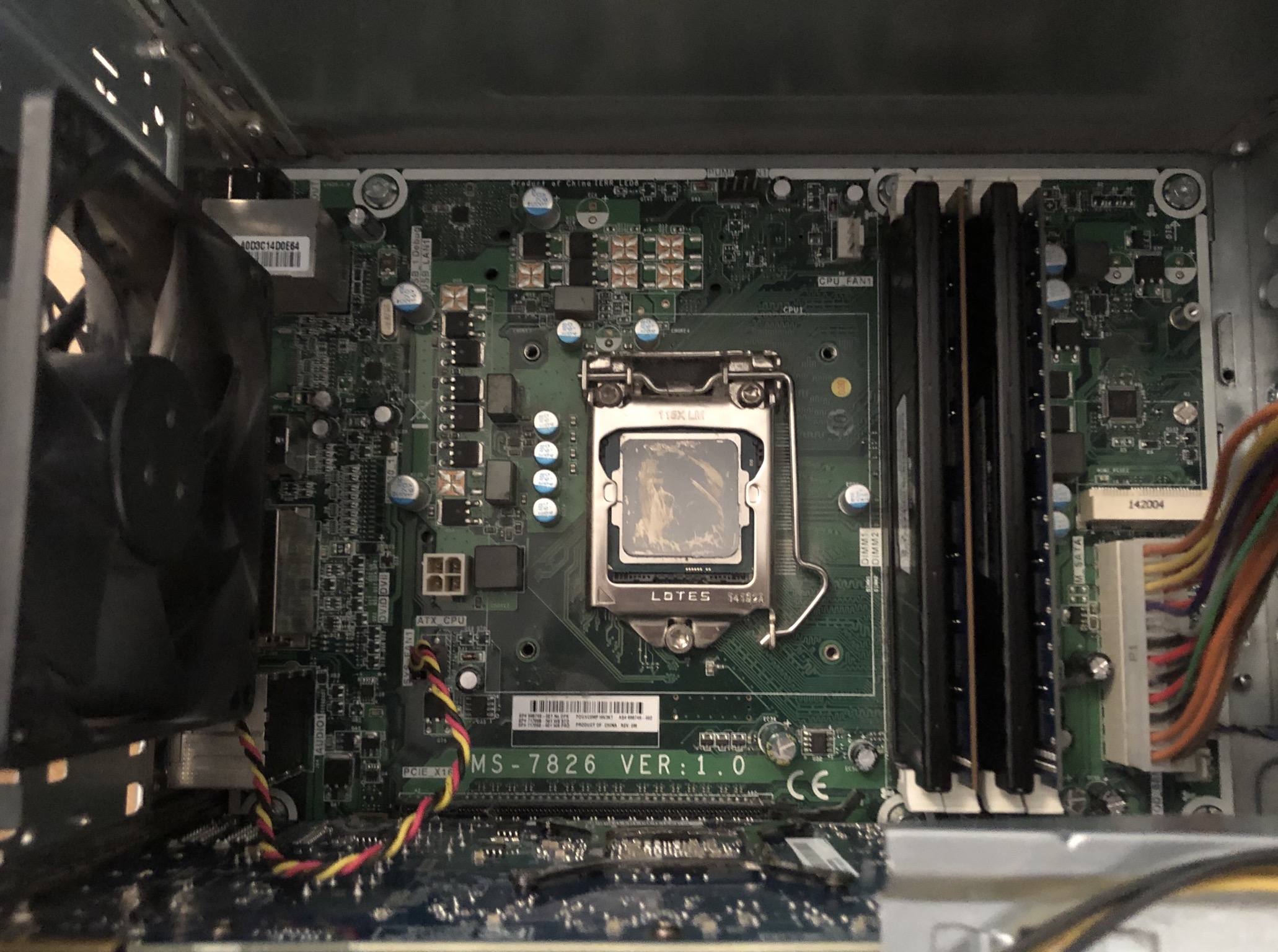

So ich brauche nochmal eure Hilfe. Es waren sich ja alle einig dass ich das Board rausnehmen muss. Wollte es gerade machen, bis ich Schrauben gefunden habe, die nicht aufzudrehen gehen. Habt ihr einen Tipp? Sonst ist nämlich alles locker!

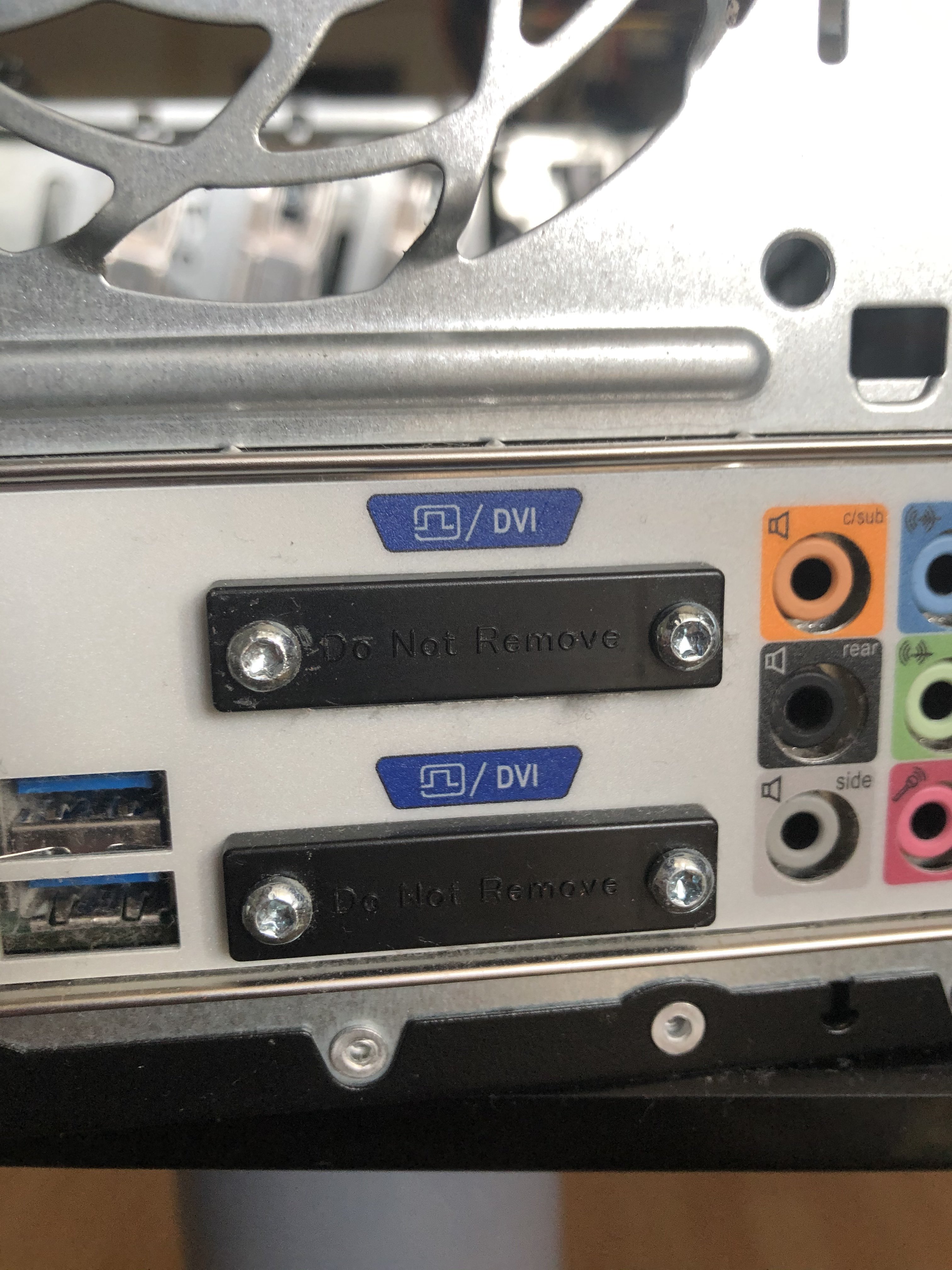

da steht auch „do Not remove“ drauf. Hab es versucht aber es geht iwie nix zu drehen, auch nicht mit einer Zange :(
und ich habe bereits das Tutorial angeschaut zum einsetzen von den Lüfter. Allerdings weiß ich trotzdem nicht genau wie ich das mache - aber vllt erübrigt sich das, wenn ich das Board draußen habe. Über hilfreiche Tipps bin ich trotzdem dankbar. Aber habe nicht so ganz verstanden warum ich das rausnehmen muss. Kann ich da nix von vorne abschrauben?

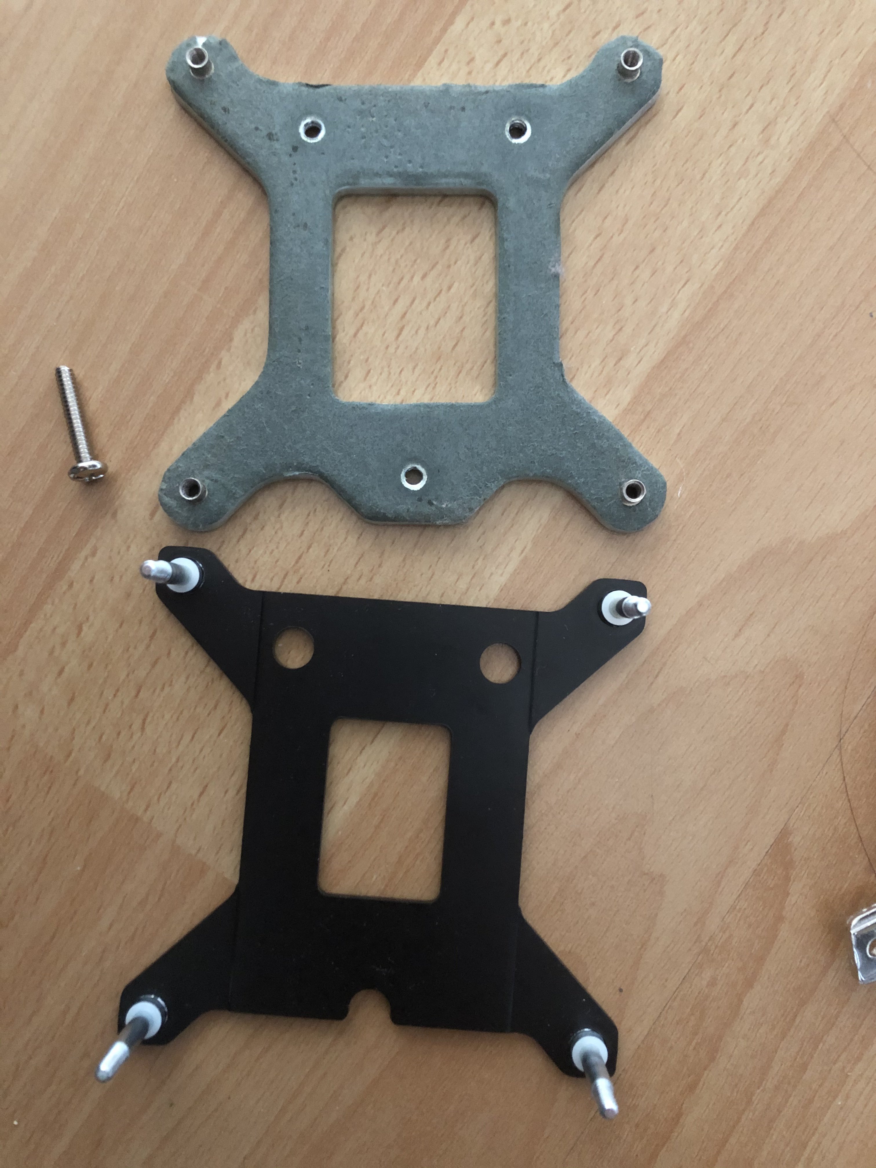

So habe es geschafft. Ist das bisher richtig ??? Also habe ja die alte Platte entfernt ?? 😅😅😀🤷🏻‍♀️🤷🏻‍♀️
Nein 🤦‍♂️. Du solltest nur das Teil entfernen welches die markierten Gewinde beinhaltet.
Den Sockel für die CPU brauchst du - und ich hoffe für dich dass beim Aus- und wieder Einbau davon dein Board keinen Schaden nimmt.
In der Anleitung (erste beiden Seiten) ist doch klar ersichtlich was du mit dem neuen Kühler anbringen musst und was die Voraussetzung ist!

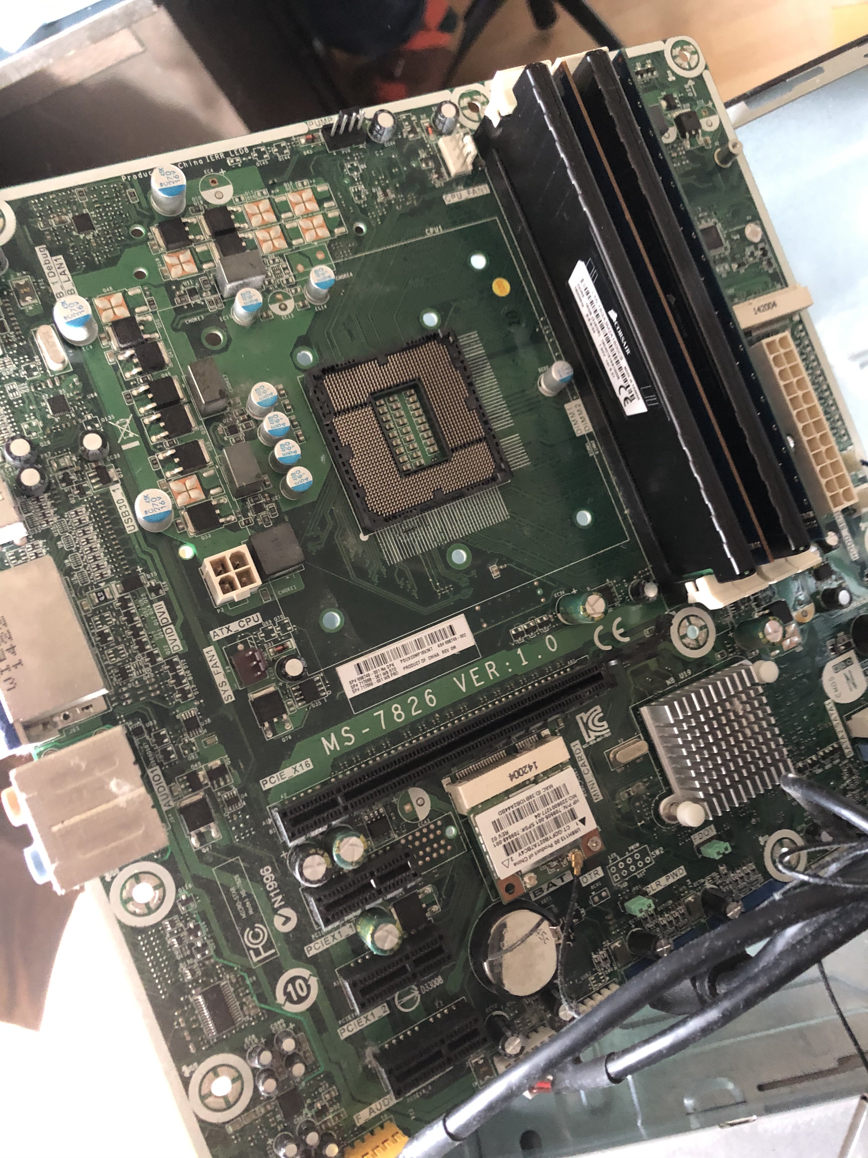

Muss ich das schwarze jetzt über das graue legen??? Sonst halten ja die Schrauben von der Platte gar nicht wenn ich Schraube ....
Sorry! Aber für mich ist gar nichts klar, weil ich es zum ersten Mal mache
ehrlich verstehe nur noch Bahnhof !!! Keine Ahnung was ich jetzt machen soll
Und was für markierte Gewinde ???? Da war gar nix zum entfernen
Und dieses Tutorial ist auch mega schnell und ungenau ... ich hab keine Ahnung wie ich das befestigen soll!

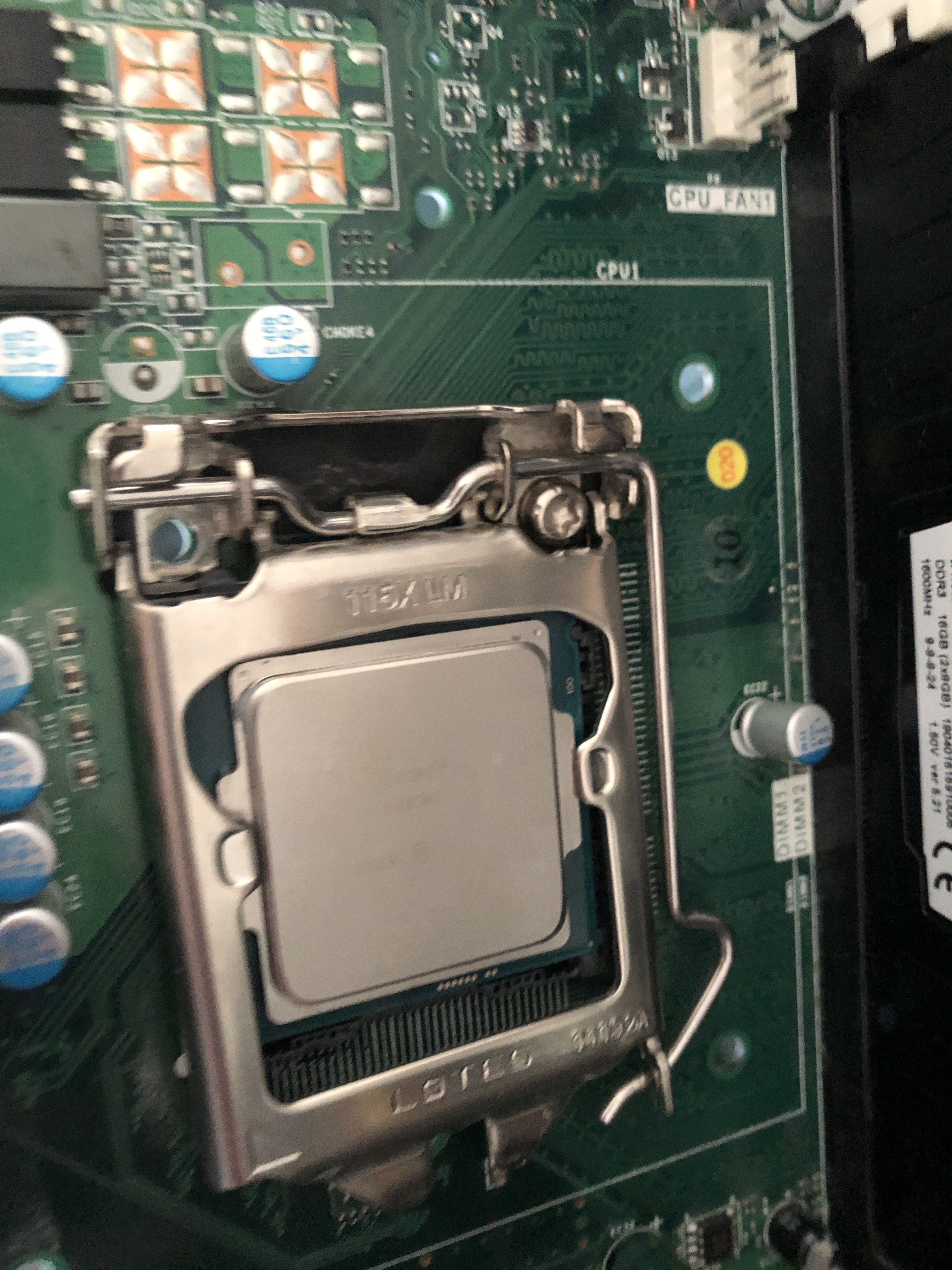

Habe ein Bild gemacht wo die Schraube nirgendswo hält! Weil der neue Sockel ja nur Löcher hat

Oh. Mit dem Mainboard wird das leider nichts. Das obere Teil in deinem Bild ist kein Standard - die 4 Gewinde für die Löcher vom Board gehören da nicht hin. Jetzt ist mir auch klar warum du das Teil weg geschraubt hattest.
Das einzige was passen könnte wäre ein Push-Pin-Lüfter ohne dem CPU-Sockel. Das wäre aber ein eher grober Pfusch und wenn das dein erster Kühler den du verbaust nicht die einfachste Aufgabe für den Start (und muss auch gar nicht funktionieren).
Man könnte auch ein defektes Board kaufen und den Sockel davon verwenden. Alles irgendwie unschön :(.
Also doch kein Standard zur Kühlerbefestigung... Genau das hatte ich ursprünglich befürchtet.
Gibt es die Standard-Backplates so zu kaufen und passt so eine dann an dieses Mainboard?
Das Teil von deinem Board welches du entfernt hattest sieht normalerweise so aus: https://i.ytimg.com/vi/P-NEBLActDQ/maxresdefault.jpg
Es gibt (bzw. gab) wohl Kühler, welche auch dafür was eigenes mitbringen: https://lh3.googleusercontent.com/p...Qwtr10YzNXSSSoJ3fJ7l0k1tJQZggJS00UnSX-PCC5Q44
Davon kenne ich leider keinen, vielleicht fällt jemand anders noch was ein, das wäre dann ein fachgerechter Einbau. Das andere Teil einzeln aufzutreiben dürfte schwierig sein, da es bei den Intel-Fassungen keinen Grund gibt dieses zu entfernen.
