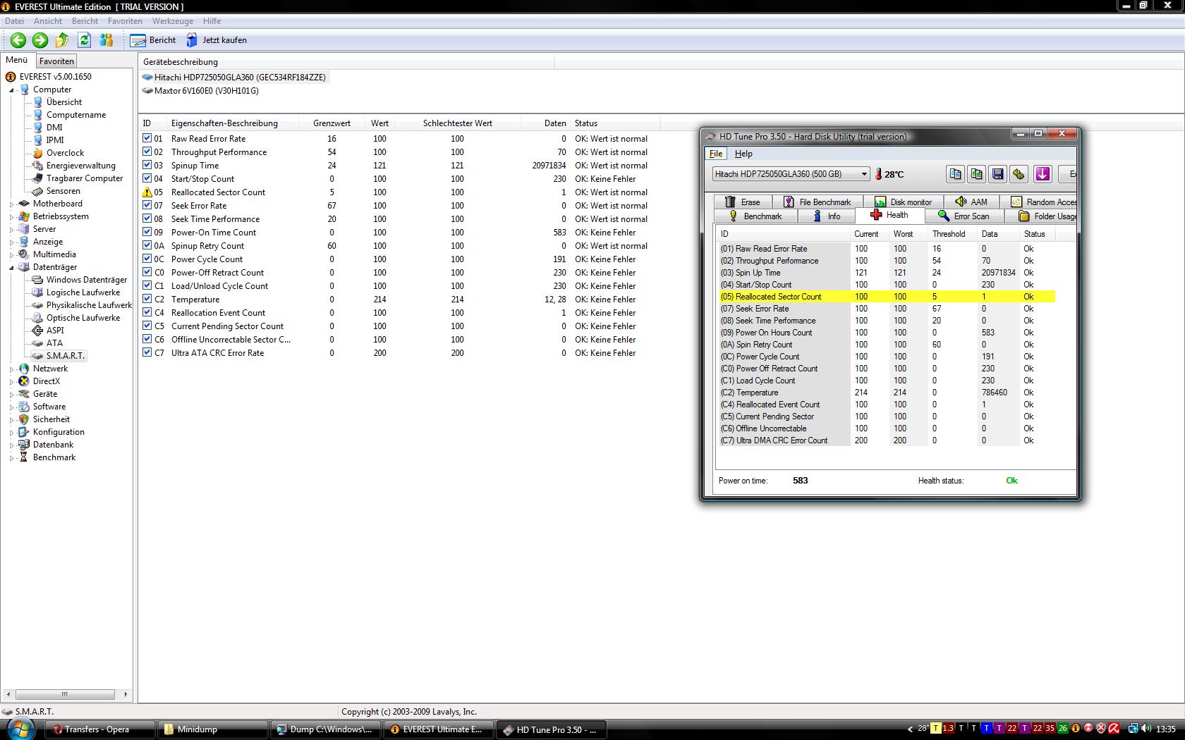

Auf der Fehersuche ist mir noch etwas aufgefallen, das evtl. relevant ist.
Sowohl HD Tune als auch Everest geben hinweise darauf, dass etwas mit dem Wert " Reallocated Sector Count" nicht stimmt, könnte das heißen, dass die Platte einen weg hat?
