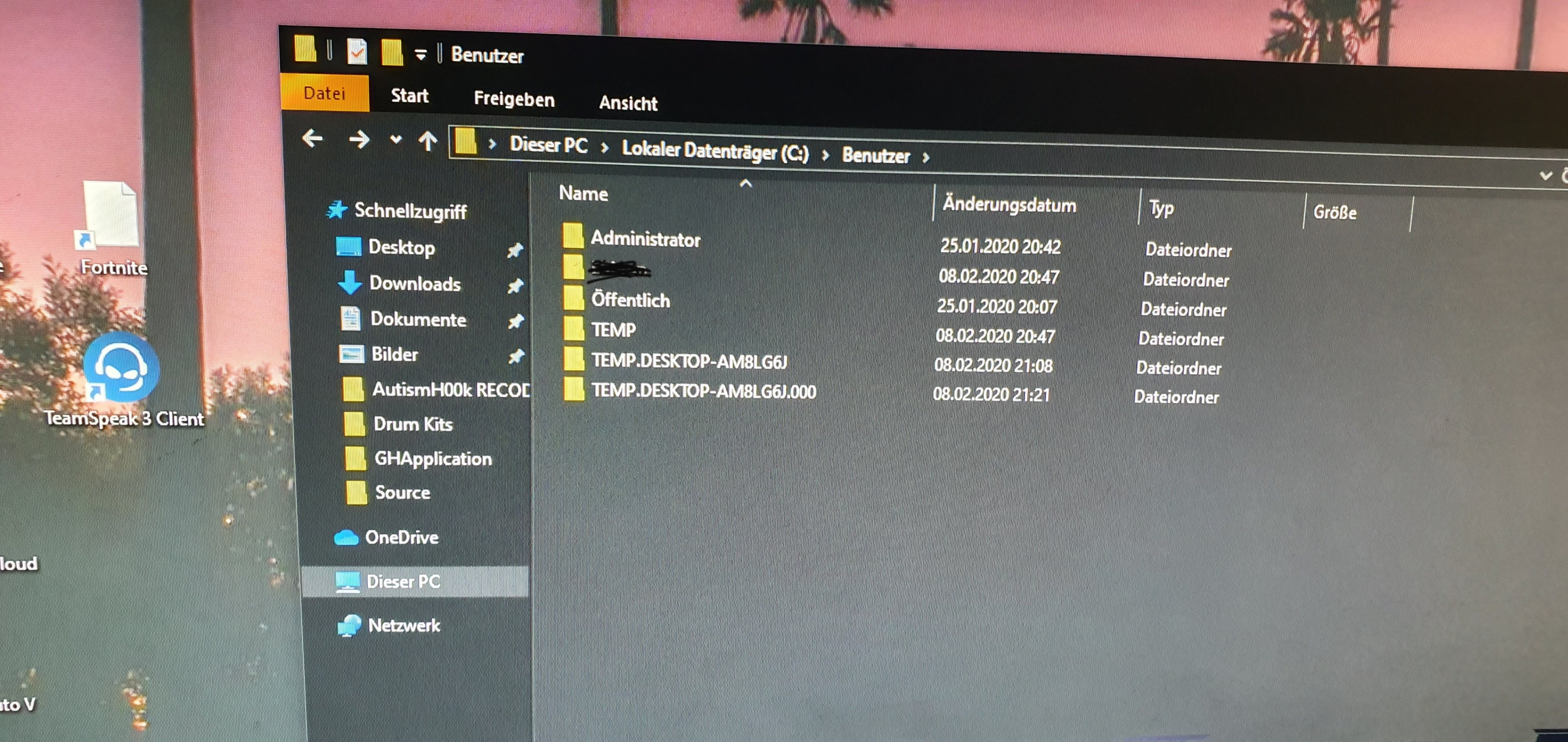

das hört sich für mich so an, als ob dein altes profil nicht geladen werden konnte und du mit einem TEMP profil angemeldet wurdest.
schau doch mal nach im users ordner.

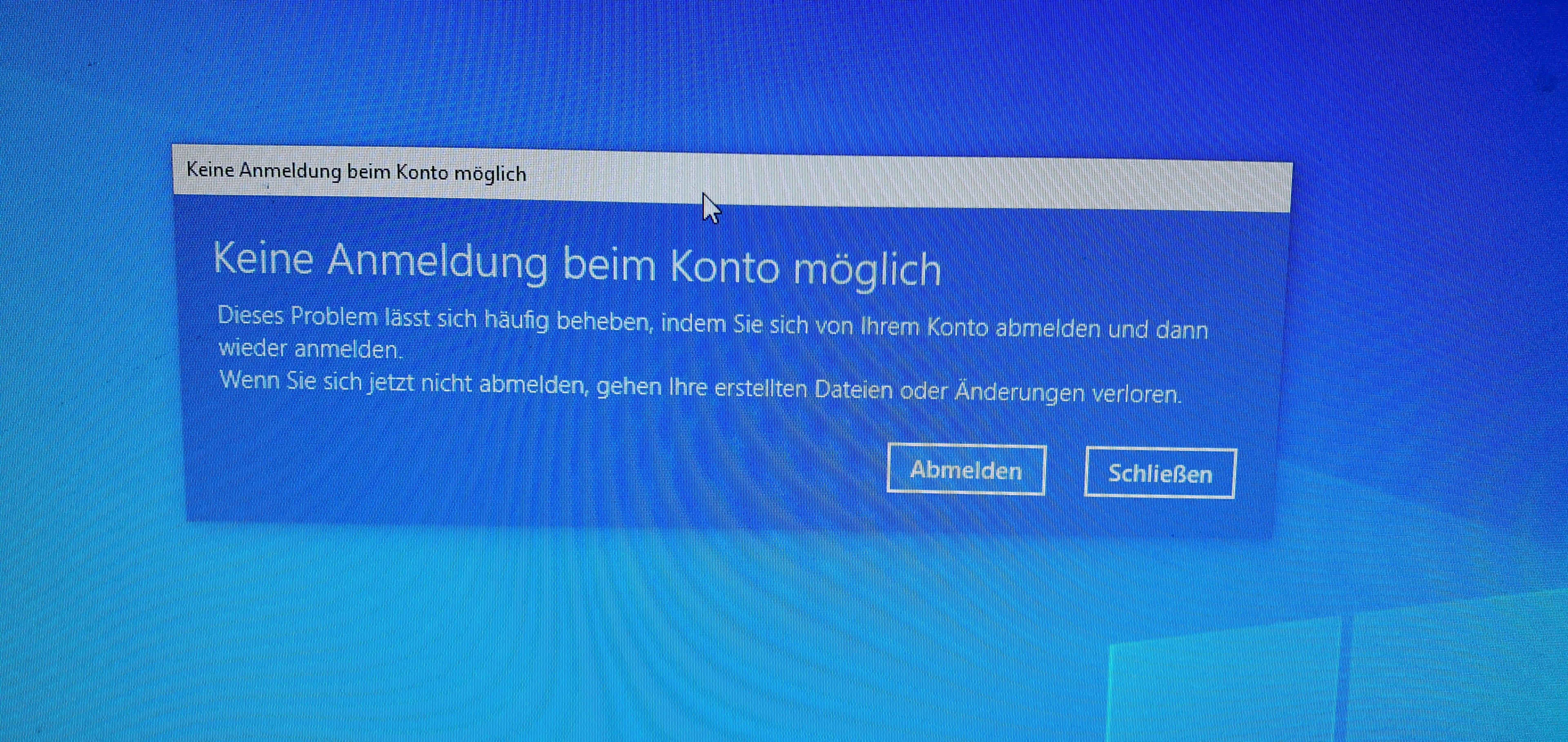

Das kann gut möglich sein. Ich habe auf meinem Rechner 2 Benutzer: 1x Privater Benutzer von mir und 1x Administrator Account (Diesen hatte ich seit paar Monaten hauptsächlich genutzt). Und nachdem ich jetzt mal einen reboot durchgeführt habe kam ich wieder quasi in den Temp. Benutzer und erhalte folgende Meldung (Siehe Bild). Ich habe mich dann mal bei meinem Anderen Profil angemeldet und habe unter C:\Users\Administrator geschaut und dort im Desktop Ordner sind tatsächlich alle Dateien, die ich auch dem Profil selbst nicht sehen kann.
-andy-
Der Benutzer "Administrator" ist der, den es zerschossen hat. Wenn ich dort nachschauen, finde ich wie bereits erwähnt alle "verschwundenen" Daten wieder. Zudem ist mir gerade auch aufgefallen, dass mein Rechner keine Internetverbindung aufbaut/aufbauen kann.
