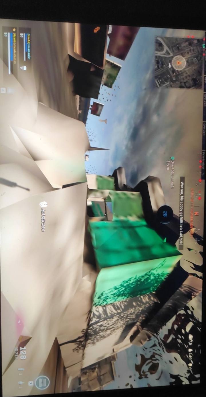

Texturen werden zb so angezeigt

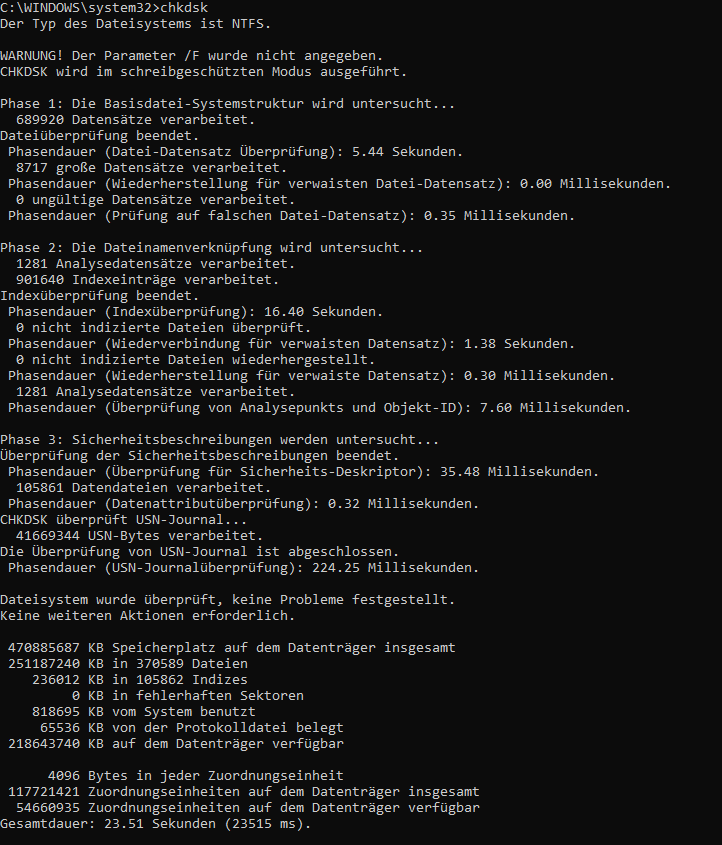

Sfc /scannow ausführlichen. Chkdsk c: kann auch nicht schaden.
Wenn Windows abstürzt während etwas geschrieben werden soll kann auch das Filesystem beschädigt werden.

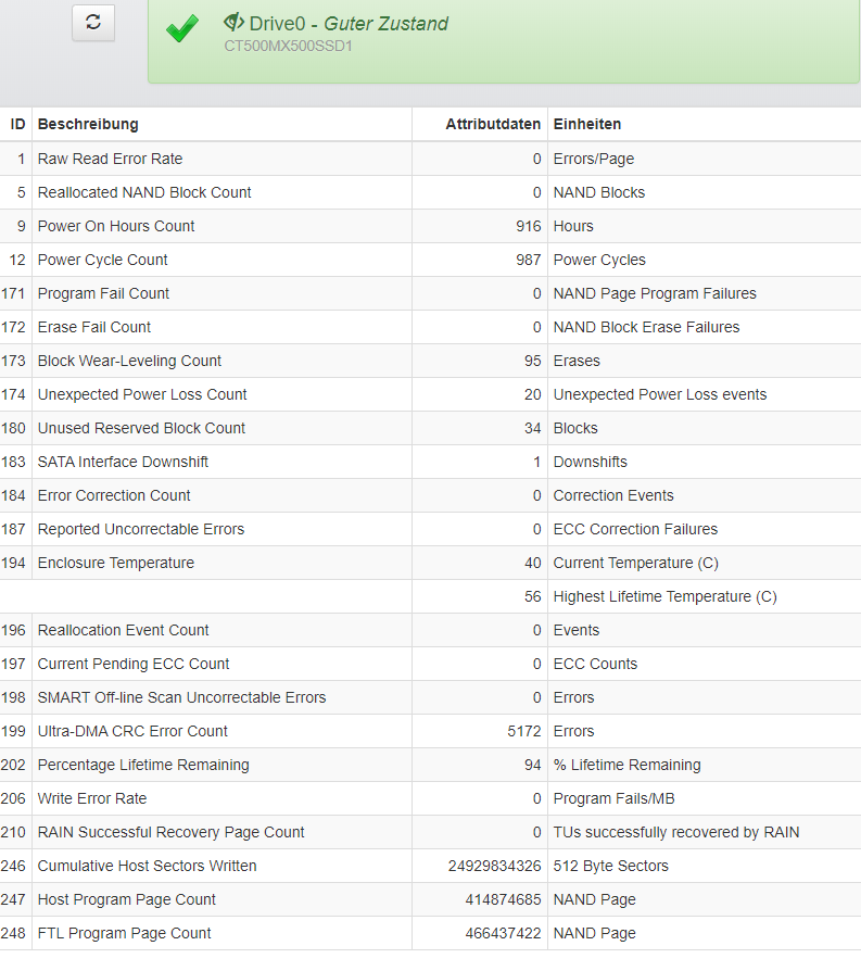

Habe jetzt keinen USB für Memtest zur seite, sorry! Hier sind die Smart werte, direkt abgelesen vom CRUCIAL TOOL. Wie der Rest geht weiß ich leider nicht. Aber Danke!!
199 CRC Fehler 5172 Fehler das ist eine ganz schöne Menge.
CRC Fehler liegen meistens am Datenkabel.
Überprüfen ob das Daten Kabel richtig sitzt oder besser noch gleich das Kabel auswechseln.
und unter 180 gibt es 34 gesperrte Blöcke.
Reaktionen: chemical_xenon

Das sind die Ergebnisse. Danke für den Tipp!

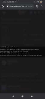

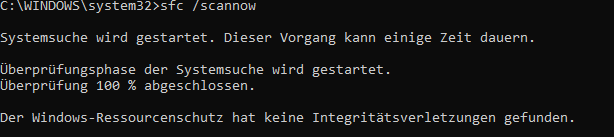

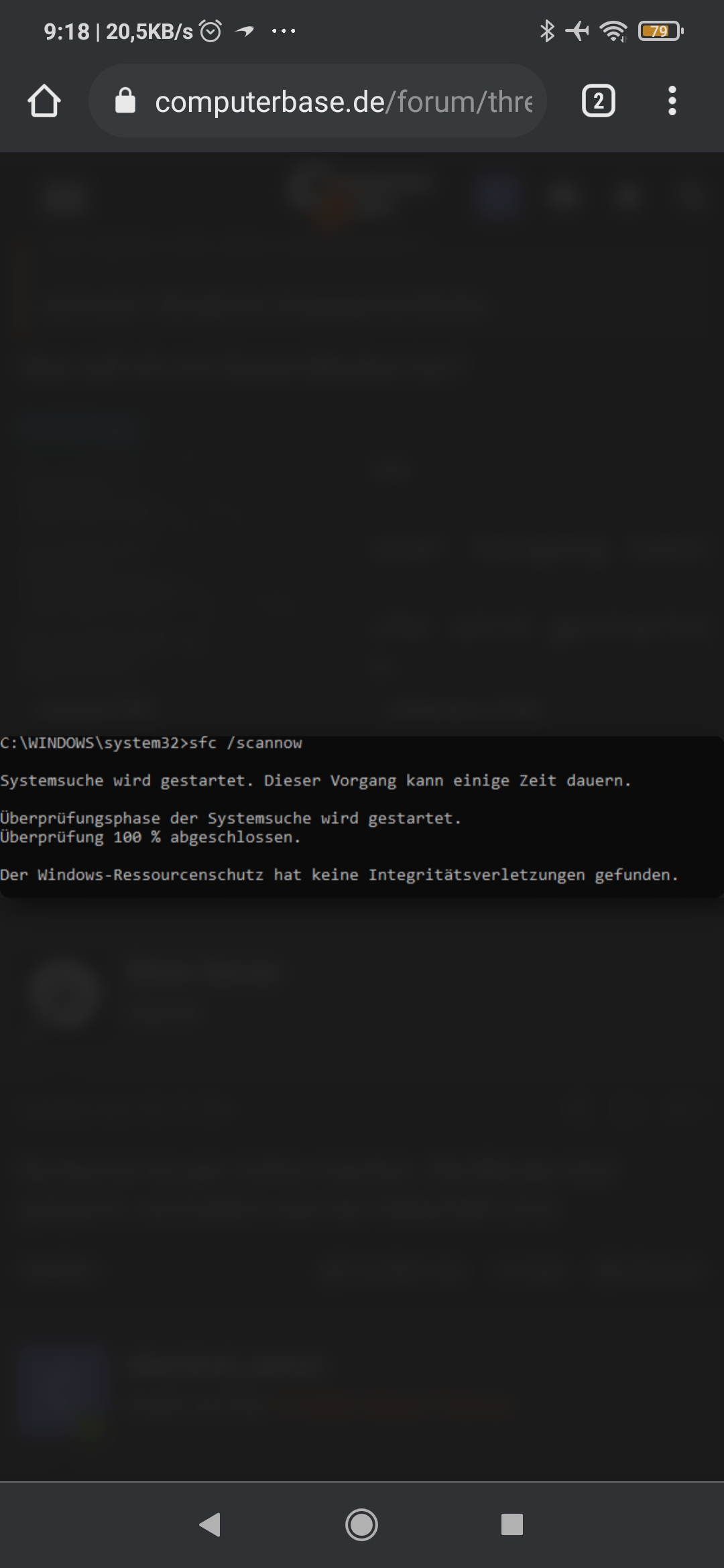

Zu sfc. Dafür Startbutton mit der rechten Maustaste klicken und powershell Administrator auswählen und dann im Fenster sfc /scannow eingeben
Habe ich schon gemacht 👍
