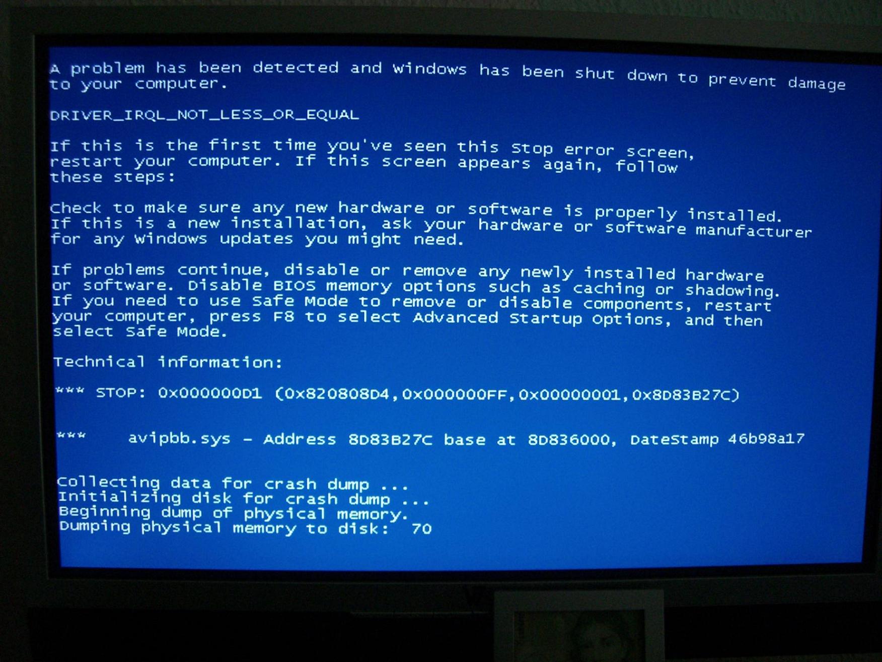

hallo,
seit heute gehör ich leider auch zu den BSOD geschädigten...leider..
kurze vorgeschichte:
gestern hab ich nero7 deinstalliert...pc neu gestartet und problemlos weitergearbeitet..danach pc ohne probs runtergefahrn....heute vormittag als ich den pc hochfahrn wollte kam kurz der begrüsungsscreen und die vista startmelodie...danach dieser bsod....auch mehrmaliger neustart brachte nix...ram-test alles in ordnung..
diesen thread schreib ich mit dem selben pc...natürlich unter win xp....habe xp und vista parallel installiert....gab bisher noch nie probs...
also wenn ich vista booten will: bsod
wenn ich xp boote: no probs
bei mir zeigts allerdings so ne "avipbb.sys" an. weis aber absolut net was des ist.
soll ich diese avipbb.sys einfach mal suchen und löschen oder was könnt ihr mir raten ??
gruß mad-jo
update: hab grad gegoogelt und mein prob liegt wohl an meinem virenscanner....shit und gerade hatts ddieses update auch unter xp gemacht...jetzt trau ich mich garnet den pc runterzufahrn...
