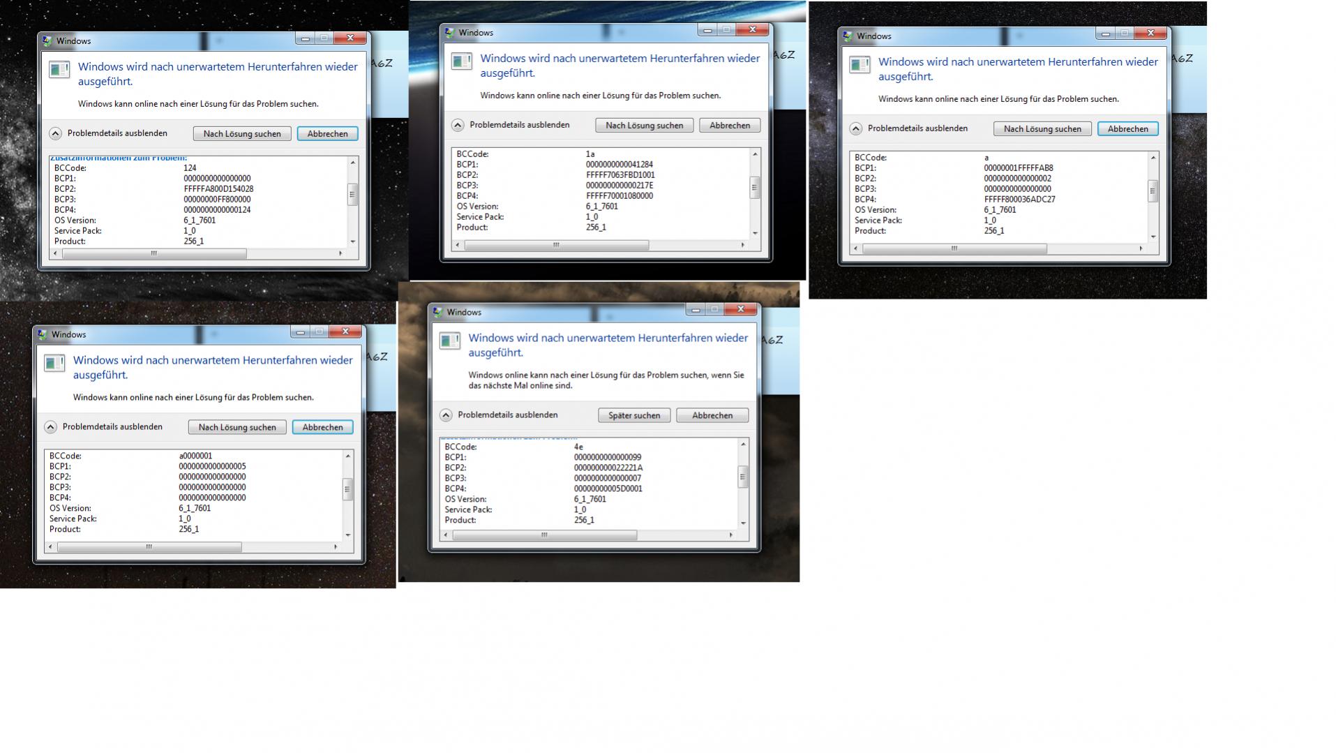

Fehlermeldungen sind MEMORY_MANAGEMENT, IRQL_NOT_LESS_OR_EQUAL, oder gar keine.

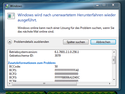

Manchmal kommen bevor er abstürzt eine oder 2 Meldungen mit "Programm funktioniert nicht mehr"
nur als Beispiel: http://desmond.imageshack.us/Himg832/scaled.php?server=832&filename=fehlermeldungh.jpg&res=medium
Ich füge auch Screenshots an von den Meldungen die nach dem Hochfahren kommen (BCCode,usw...)

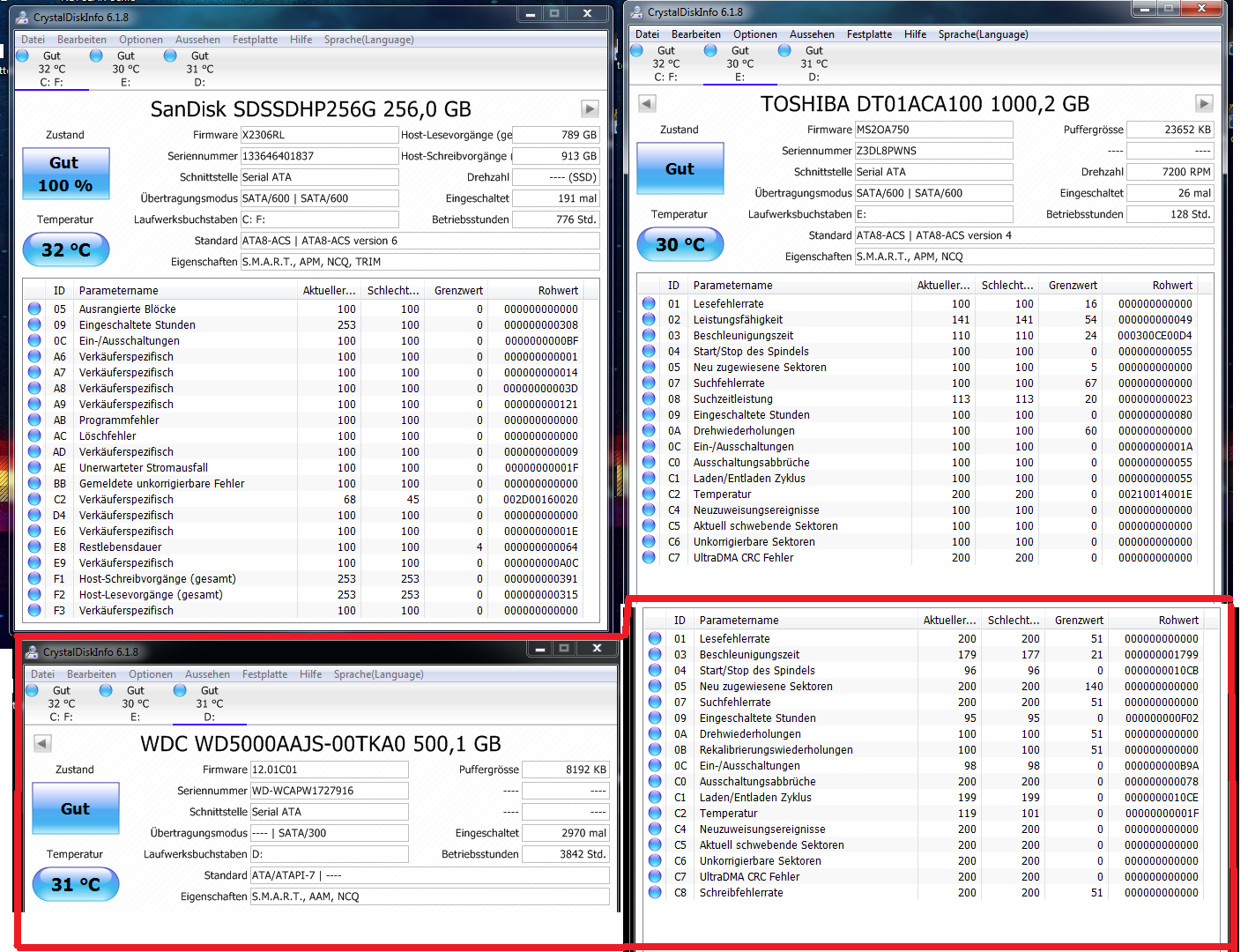

Festplattenfehler mit ziemlicher Sicherheit ausgeschlossen (mit ChrystalDiskInfo gecheckt und mit Linux, außerdem die älteste Festplatte ersetzt),

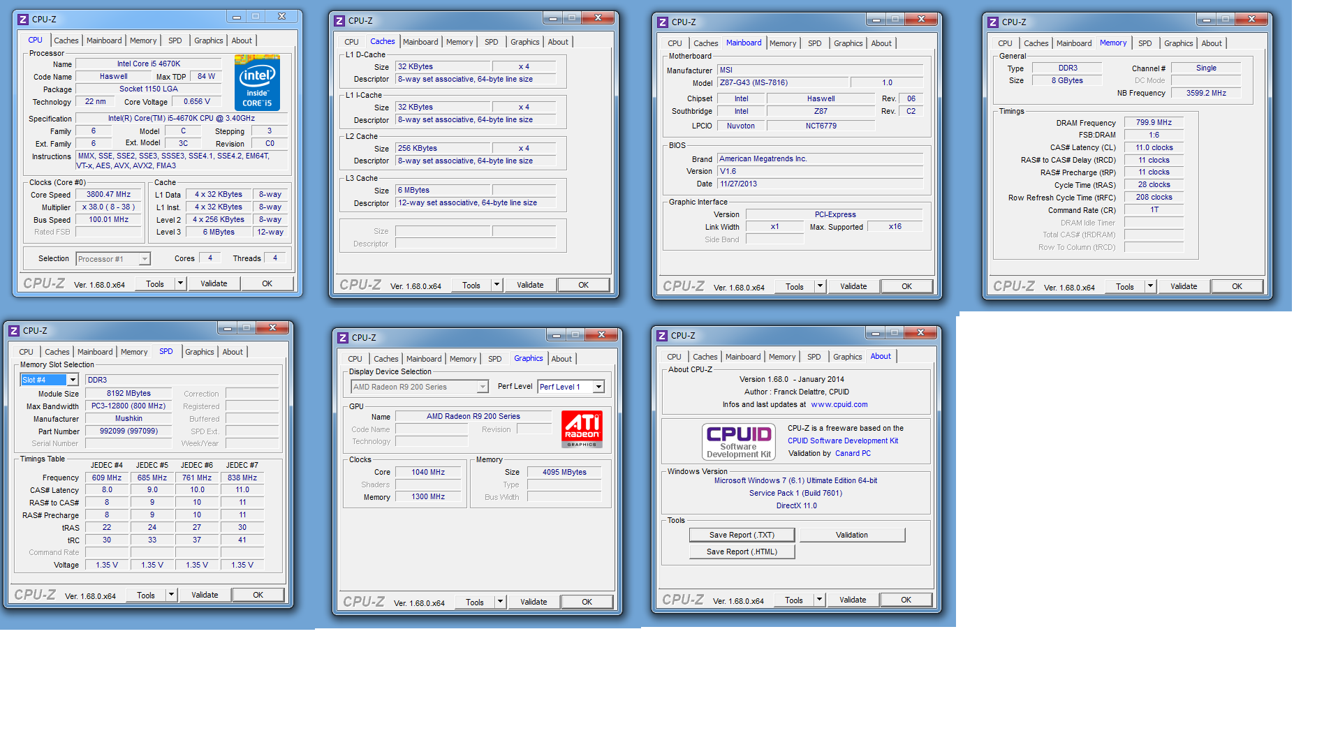

Stell auch mal die Commandrate in den Memory-Settings des Bios/UEFIs auf 2T, bzw. 2.
Wenn es dann nicht funktioniert, dann versuch die Timings ein wenig zu entschärfen, also tras von 28 auf 30 wie beim jdec#7-Profil angegeben oder auf jdec5 mit 9-9-9-24 und 667MHz (1333MHz gesamt) mal ausprobieren.

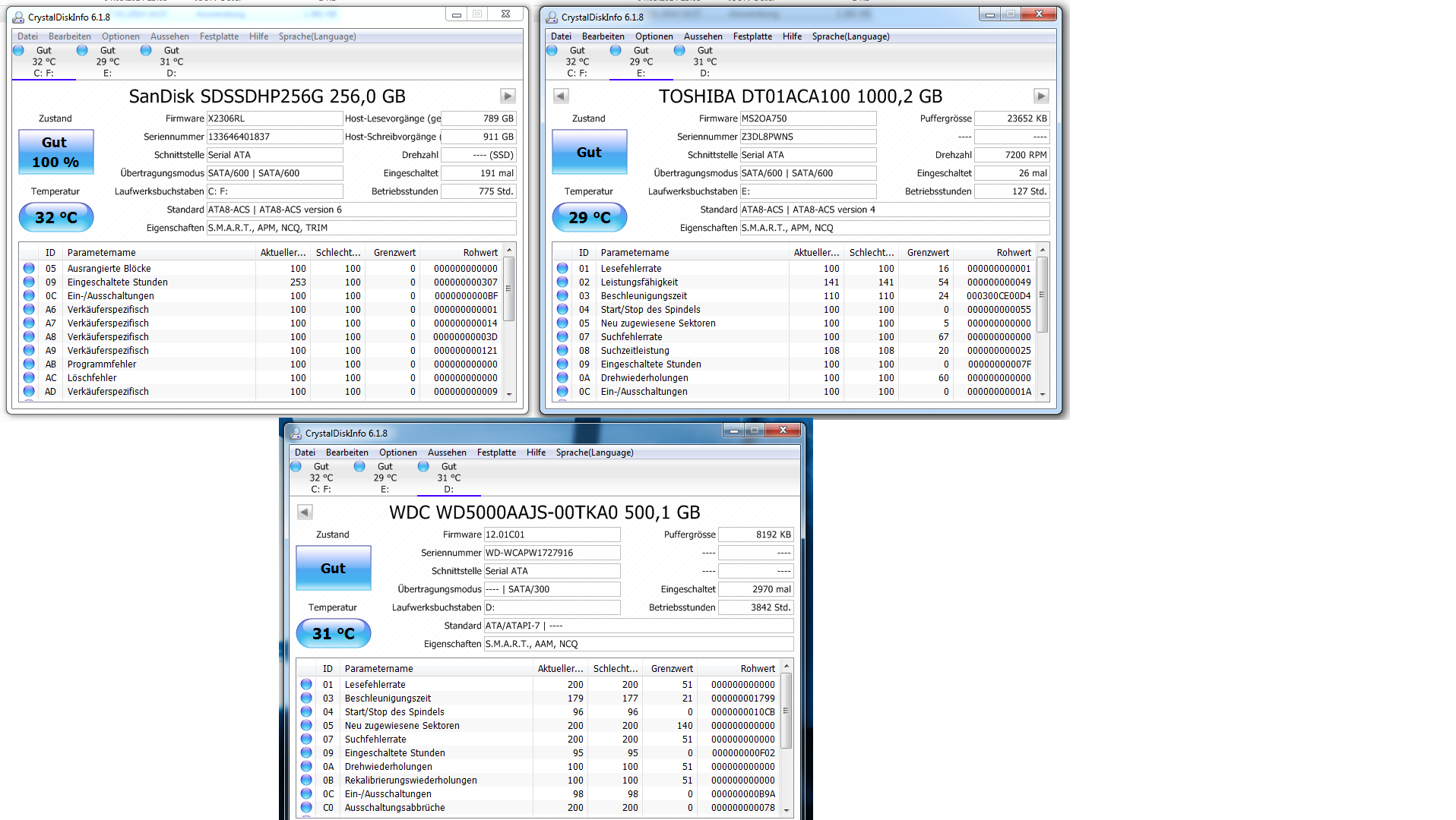

Poste bitte noch den Screenshot von CDI mit allen Rohwerten.
Hier die Screenshots von den Festplatten.

PAGE_FAULT_IN_NONPAGE_AREA
erneuter Bluescreen, danach hat der Rechner die Systemreparatur gestartet (hab keinen Einfluss darauf gehabt weil Maus und Tastatur ohne Strom waren o.O ).
Jetzt ist er wieder hochgefahren und ich hab erneut einen anderen Fehlercode erhalten. BCCode 50

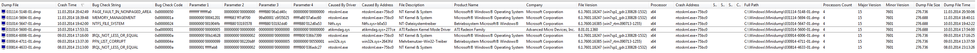

Achja was ich noch vergessen habe, ich hab mir außerdem das Programm "BluescreenView" heruntergeladen zum auslesen der Dumpdatei.

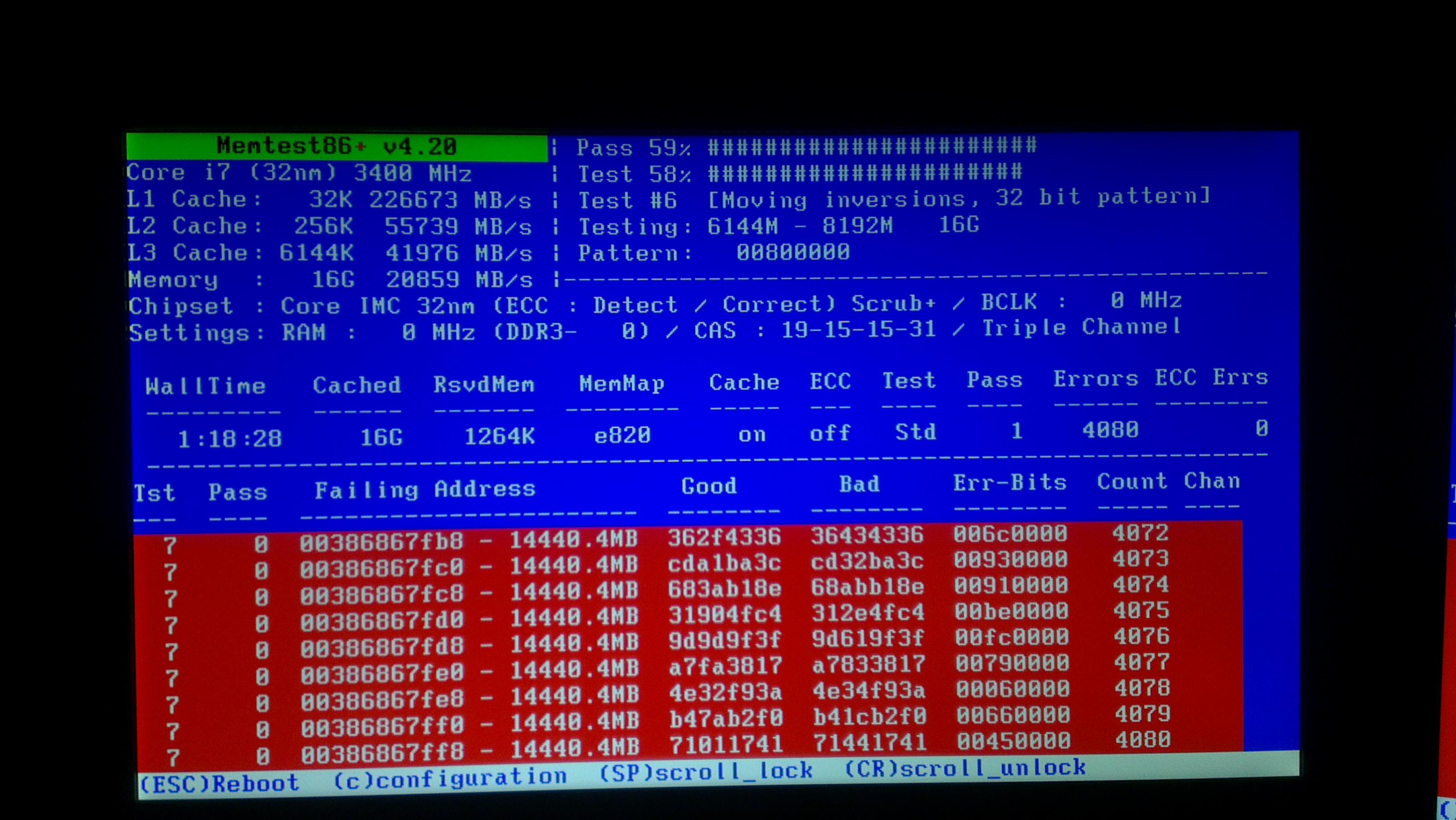

Hab gerade den RAM-Test wie von azereus vorgeschlagen gemacht:
Wenn ich das Richtig lese dann habe ich nach 1h testen über 4000 Fehler o.O

erstmal sovile Memtest Fehler deuten eigentlich klar auf Ram defekt hin. Teste mal den einzeln

dann habe ich nochmal nen Memtest86+ für jeden Riegel durchlaufen lassen, dieser hat keine Fehler gefunden.

Auf/in welchem Slot hast du die Grafikkarte eingebaut? Diese wird nur 1x angebunden (anstelle der max. 16x Lanes)! Poste dazu bitte noch einen Screenshot von GPU-Z.
