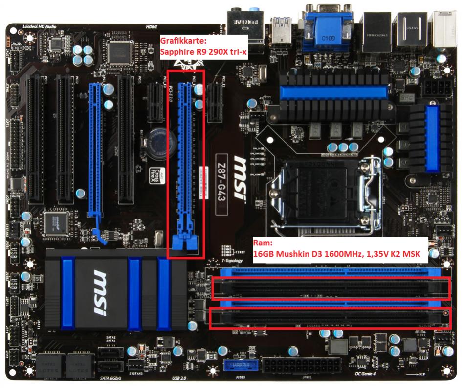

Das ist die Belegung vom MB, bis auf die Grafikkarte ist kein PCI-Steckplatz belegt.
RAM und GraKA sollten eigentlich richtig stecken (hab es laut MB-Heft eingebaut)
Bin leider nicht zuhause, darum nur eine schematische Darstellung :)

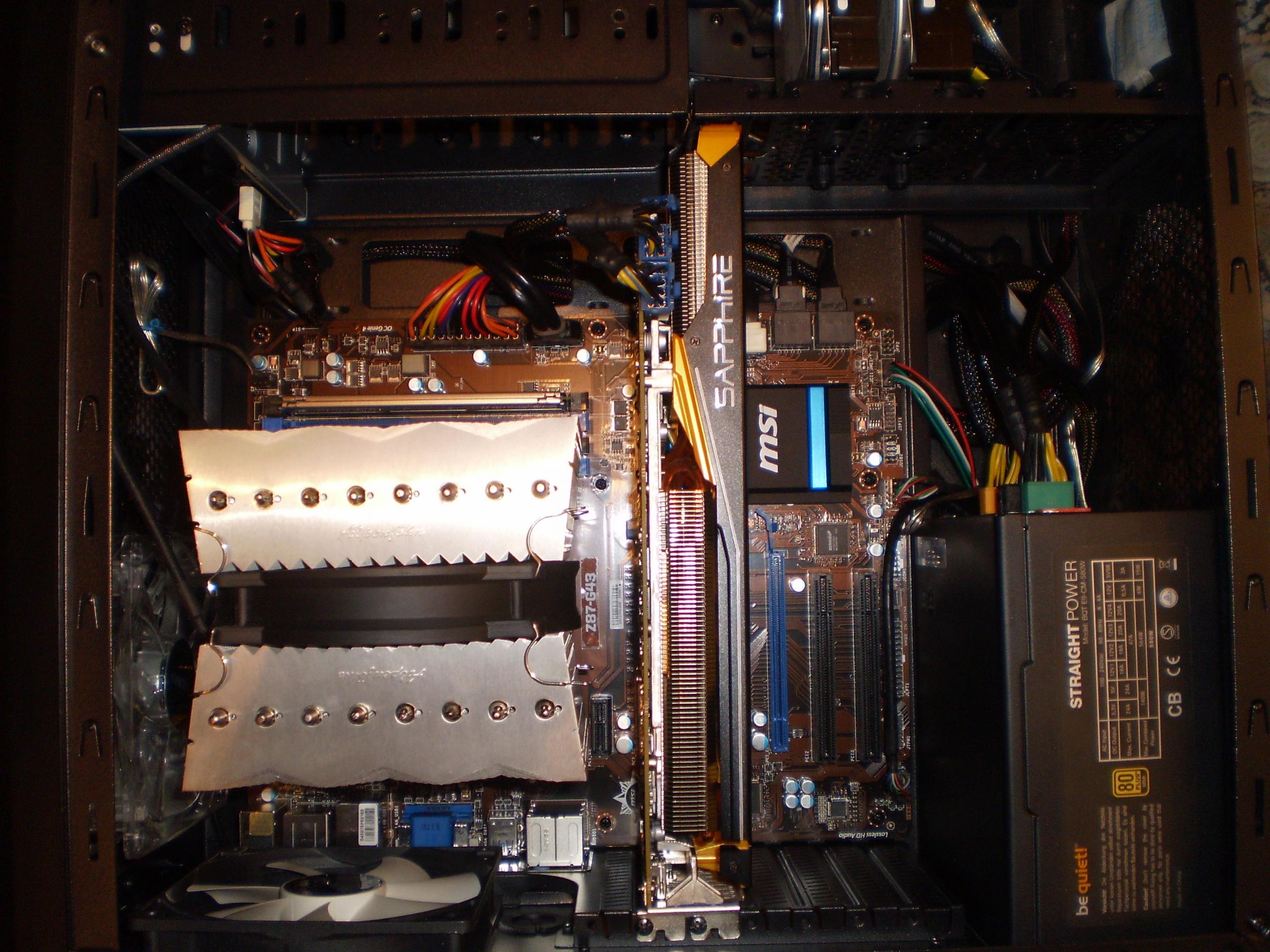

Hier bin ich noch ein Bild vom Motherboard schuldig:

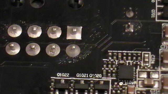

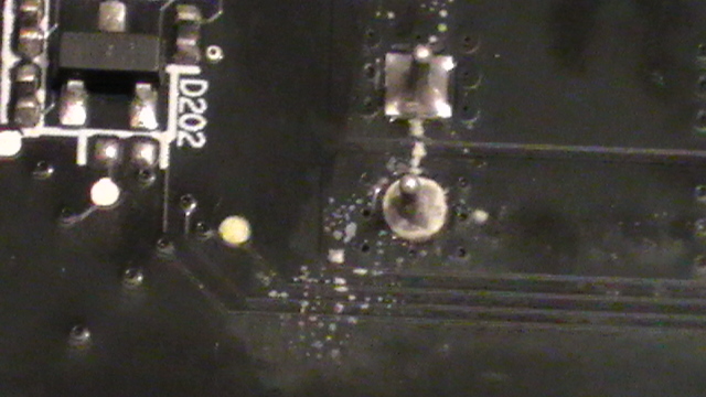

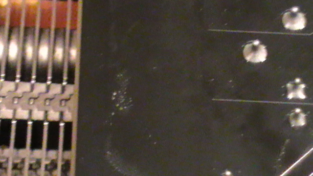

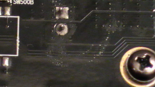

Also, Grafikkarte hab ich ausgebaut und angeschaut, dabei sind mir diese Maken aufgefallen:
es sind kleine Flecken/Blasen oder was auch immer auf der Rückseite,
bei den Kontakten selbst sind keine Kratzer.

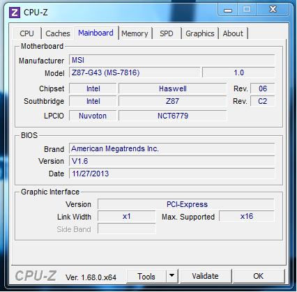

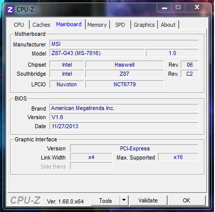

Bild von CPUZ (hoffe es ist das richtige)

Schwer zu sagen, ob da Leiterbahnen in Mitleidenschaft gezogen wurden.

Hab die graKa jetzt auf den unteren PCIe Slot eingebaut.
Dort ist sie mit 4xLanes verbunden

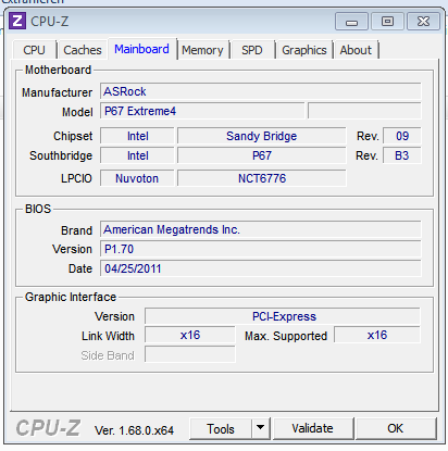

So wies aussieht ist das Mainbard der Übeltäter, hab die GraKa wie vorgeschlagen im PC von nem Freund getestet, dort wurden die vollen 16 Lanes angezeigt.

Hab dann noch mit CPUZ die Lanes kontrolliert; wieder wie gehabt, 1xLane

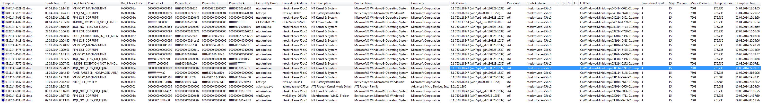

Minidumpdatei: minidump.png

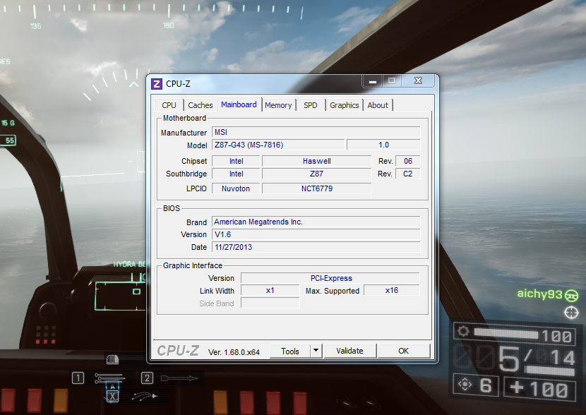

Screenshot von CPUZ unter Last: CPU-Z last.PNG
(ca 1h BF4 gespielt, höchste Grafikeinstellungen)

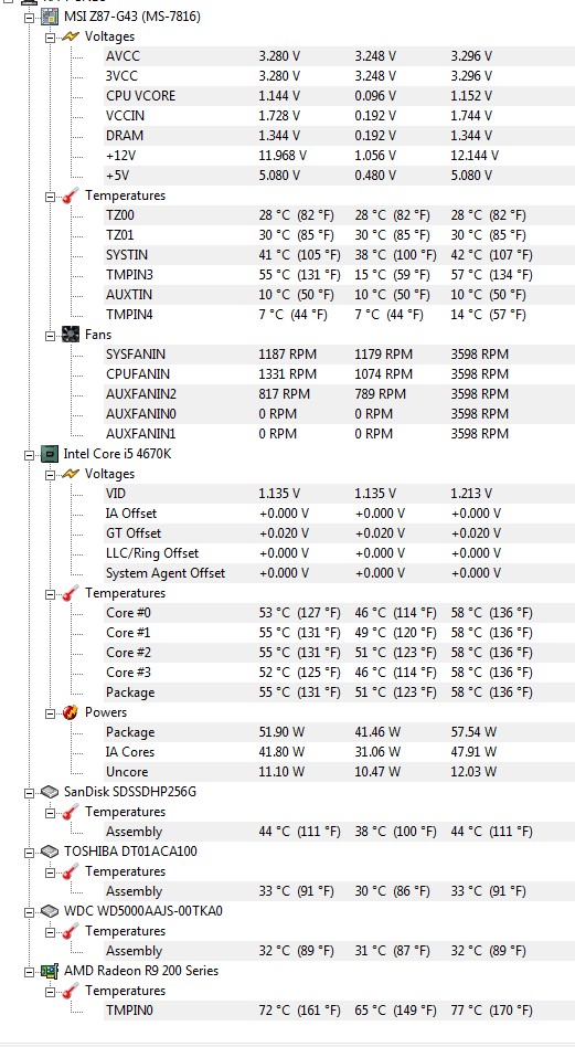

und dann um Überhitzung auszuschließen, Temps nach 1h BF4 und parallel WoW
Es bleibt bei einer Anbindung von 1xLanes. Auch bei Grafikkartenlast.
Beim Freund werden die vollen 16xLanes angezeigt -> an der Grafikkarte liegt es somit nicht.
Bei den Temperaturen ist auch nichts bedenkliches zu sehen.
