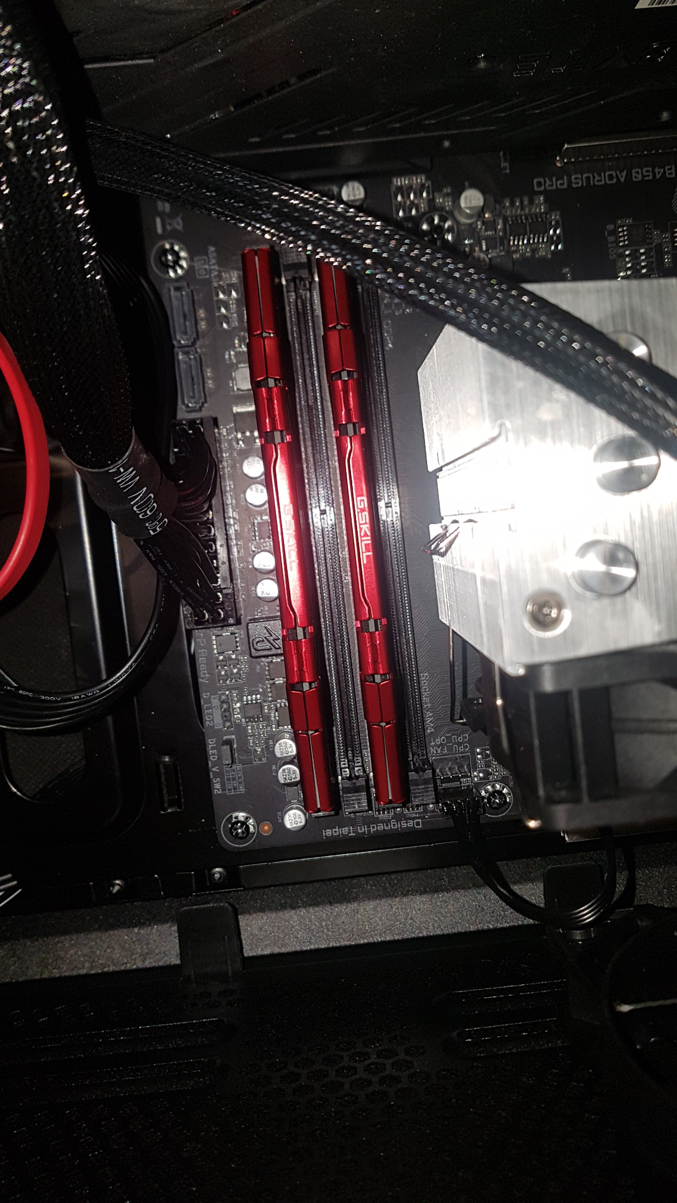

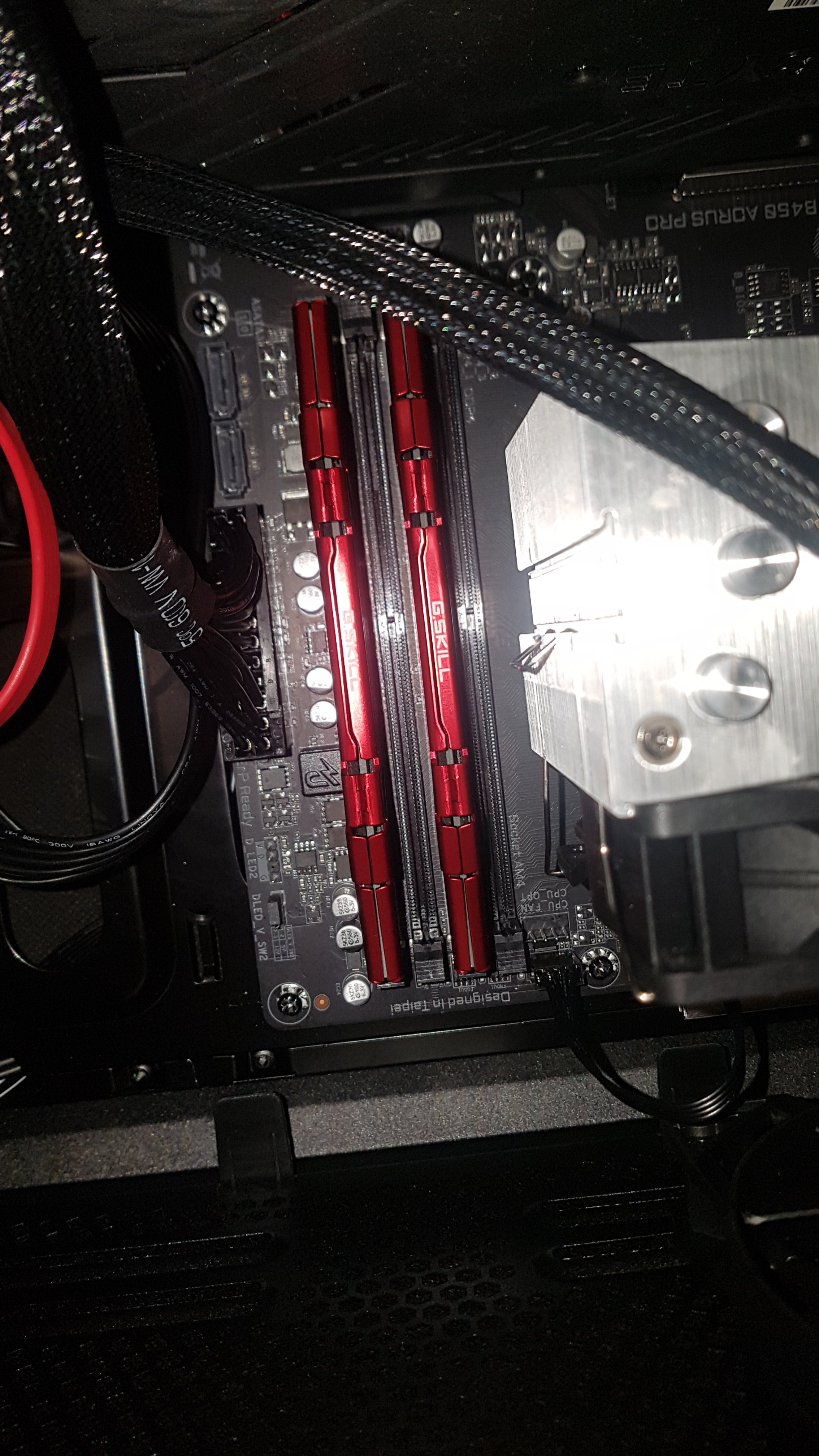

Noe, nicht unbedingt nötig. Wenn Du wiederkommst und der Bildschirm voller roter Fehler ist, dann vielleicht doch mal ohne xmp... In welchen Slots stecken die RAMs? In den richtigen, wie im Handbuch beschrieben? Dualchannel läuft auch? Da könnte man auch noch nach gucken, ob der erwarte Ramdurchsatz überhaupt da ist...
Hab so eingesteckt, wie im Handbuch beschrieben. Wo aktiviere ich DUAL Channel? Im Bios? Dann guck ich da nach, wobei ich denke, dass es aktiv ist. In CPU-z werden auch beide Riegel erkannt. Wie ich den RAM-Durchsatz checke müsste mir bitte erklärt und/oder verlinkt werden.
Unter erst einmal stabil habe ich gemeint, dass der PC bei sanfter Benützung nicht ins Nirvana abgleitet. Die Tests für 220km/h sind für später reserviert.
Edit Dual Chanel erreichst du meist bei 2 RAMs in Slot 2 und 4 von der CPU gerechnet (siehe Handbuch).
Einmal bitte die Fotos angucken. Müssen die RAM in 1 und 2 oder in 2 und 4? Könnte es falsch verstanden haben und hoffe dort liegt der Fehler 🙄
Hatte sie in 1 und 2 ... Werde mal mit 2 und 4 morgen Vormittag testen zu zocken. Kann das schon reichen um die Fehler hervorzurufen? Ich hoffe es, dann ist die Lösung wirklich simpel😁
