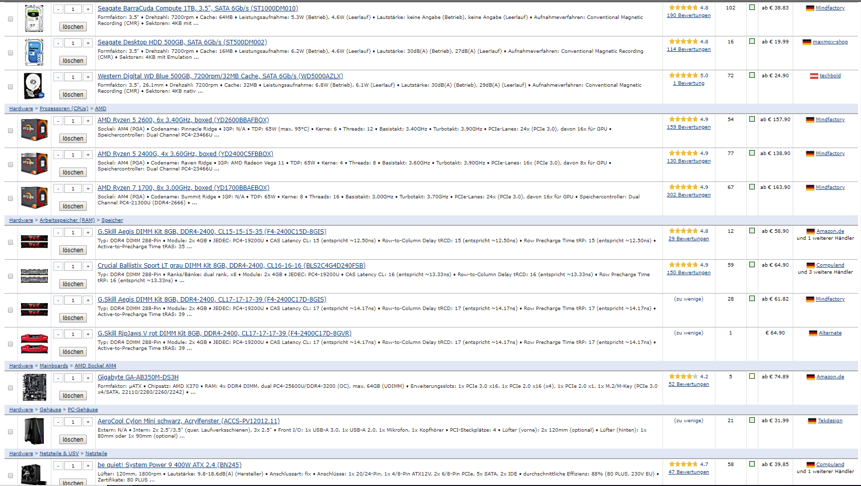

Aktuell hab ich folgendes im Blick:
Stimmt das Mainboard, Netzteil und Gehäuse? Und welcher RAM und Festplatten? Spielt doch keine Rolle richtig?
Ansonsten wäre doch ein 1700 einem 2600 Leistungstechnisch in Multi-Core Anwendungen haushoch überlegen richtig? Also sollte ich zum 1700 greifen? Hab auch schon über den 2400G nachgedacht da ich bei dem nicht nochmal eine neue Grafikkarte dazu kaufen muss. Problem ist einfach das er viel zu schwach ist.
Ansonsten brauch ich noch eine Grafikkarte. Die soll einfach nur 1080P ohne Probleme ausgeben können. Die Grafikkarte würde ich auch gebraucht einzeln kaufen. Ansonsten brauch ich noch eine Capture Card oder so? Oder ist das nicht nötig?
Den 1700 werde ich höchstwahrscheinlich mit dem mitgeliefertem Lüfter nochmals so hoch wie möglich übertakten. Wie gesagt versuch ich so viel wie möglich aus dem Budget rauszukitzeln.
Der Chipsatz bei dem Mainboard wird sehr, SEHR heiß und das schon im Idle. Ich würde da unbedingt ein anderes wählen.
Außerdem funktioniert der Ryzen 5 2600 darauf nicht ohne vorheriges BIOS Update.
Unter keinen Umständen eine HDD als Hauptfestplatte.
Immer erst eine SSD und dann eine HDD nachkaufen, nicht andersherum!

Für 1080p 60fps und Preset Medium (Vergiss Slow) würde ich dir einen 8 Kerner empfehlen. Einen 1700x bekommt man für ca. 160 Euronen - Und für diese Arbeit wird ein guter Kühler gebraucht!
Mit Medium hast du schon eine sehr gute Qualität - das Problem bei Twitch hast halt mit der Bitrate, aber schau dir das selber mal genau an.
Zum 1700(x) ein gutes X(370er oder)470er Brett mit sehr guten VRMs und RAM ab 3000 MHz aufwärts.
Liebe Grüße

1 Crucial MX500 1TB, SATA (CT1000MX500SSD1)
1 AMD Ryzen 7 1700X, 8x 3.40GHz, boxed ohne Kühler ohne Kühler (YD170XBCAEWOF)
1 G.Skill Aegis DIMM Kit 16GB, DDR4-3000, CL16-18-18-38 (F4-3000C16D-16GISB)
1 ASUS ROG Strix X470-F Gaming (90MB0XH0-M0EAY0)
oder
1 ASUS ROG Crosshair VI Hero (90MB0SC0-M0EAY0)
(Beide mit guten VRMs und für codieren und streamen wirklich top!)
Budget hast ja keines genannt, es geht auch günstiger.
Als Kühler würde ich dir einen Mugen5, Thermalright Macho oder Dark Rock empfehlen.
