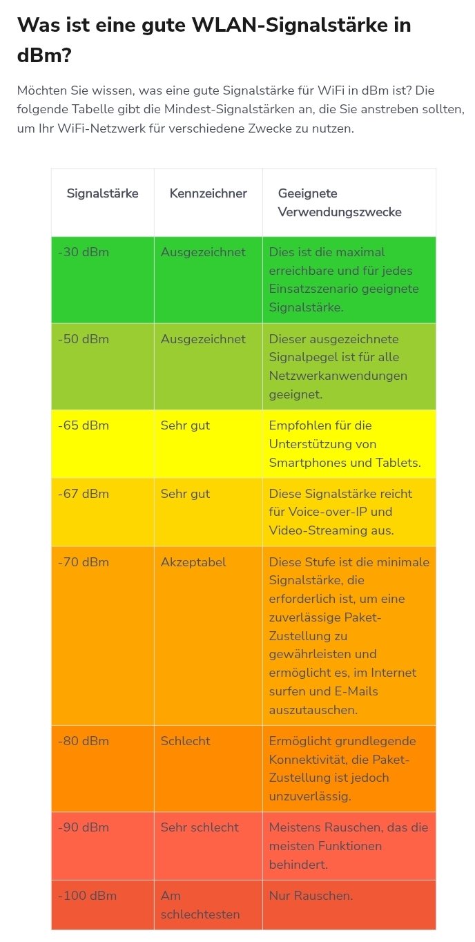

Und damit du weißt nach was Du Ausschau musst, am besten flächendeckend -70 dBm oder besser erreichen, vorzugsweise und mindestens in allen halbwegs wichtigen räumen natürlich im 5GHz!
