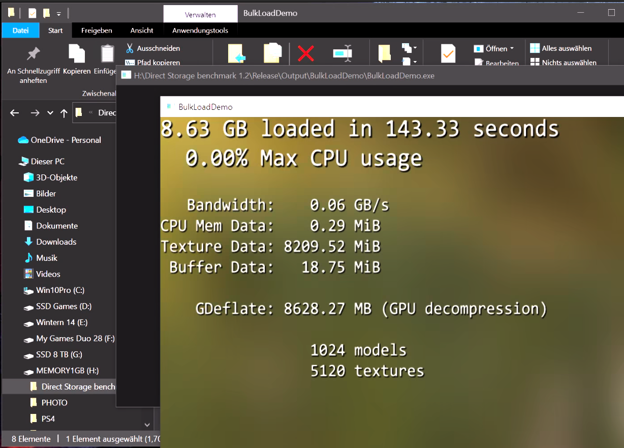

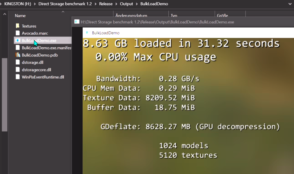

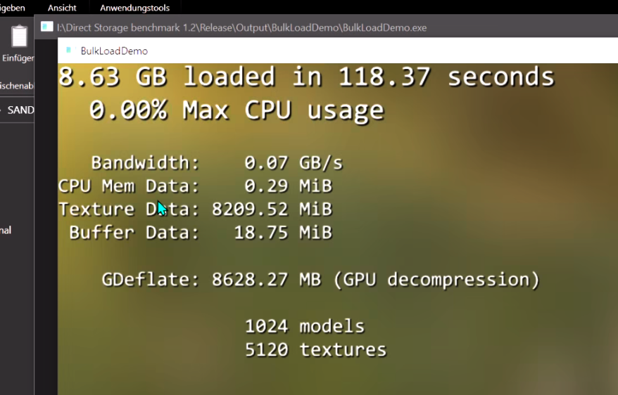

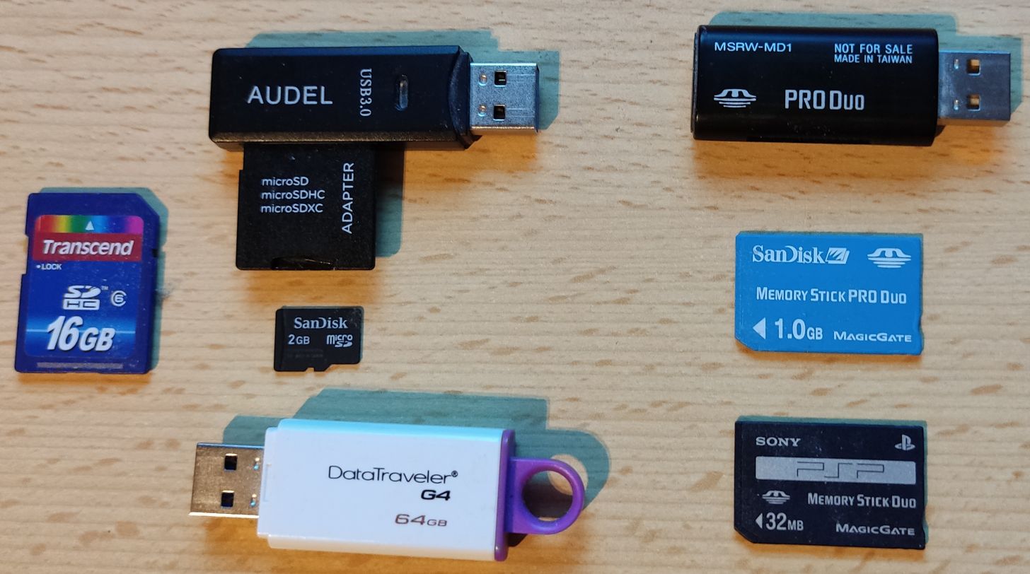

Ich habe es spaĂeshalber mit den langsamsten DatentrĂ€gern ausprobiert, die ich noch finden konnte:
Die 16GB-SD-Karte wurde nicht mehr erkannt und der 32-MB-Memorystick Duo meiner ollen PSP war zu klein fĂŒr die Programmdaten.
USB-Stick Kingston DataTraveler G4 64 GB: 0,28 GB/s Durchsatz
microSD SanDisk 2 GB: 0,07 GB/s Durchsatz
MemoryStick Pro Duo SanDisk 1 GB: 0,06 GB/s Durchsatz

@tusen_takk Danke fĂŒr den zweiten Anlauf. Trage ich gleich ein.
@Cohen Wie geil! Damit hast du dir die rote Laterne redlich verdient.
Edit: Nochmal @Cohen Kannst du das bitte nochmal ĂŒber das Formular einsenden? Ich weiĂ nicht wie ich die Daten sonst reinbekomme. Danke!
