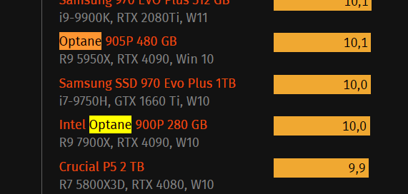

Wow, sehr hoher Durchsatz, wenn ich mir die anderen Ergebnisse mit Intel Optane anschaue:Anhang anzeigen 1381299
Ob das an Windows 11 vs Windows 10 liegt? Die RTX 4090 wird ja sicher nicht bremsen. ^^
Edit: ok, gerade noch eine Optane mit Windows 11 eingebunden. Die landet auch bei rund 10 GB/s. Die 26 GB/s musst du uns dann mal erklären @Mugen ;) Kann es vielleicht sein, dass du zusätzlich eine Caching-Software nutzt oder so?
Hab da leider auch keine Erklärung für. Hab den Test mehrmals wiederholt. Die einzige Besonderheit ist, daß es sich um mein Boot-Drive handelt, wo ich eh keinen Platz für moderne Spiele habe.
Reaktionen: MichaG
Danke fĂĽr die RĂĽckmeldung. Da alle anderen Optane bei rund 10 GB/s liegen, traue ich dem Ergebnis weiterhin nicht, da muss irgendwas anderes passieren. Nichts fĂĽr ungut. :)
Reaktionen: ButterhĂĽtzchen
