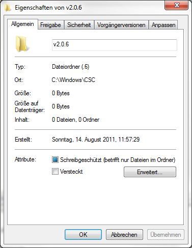

TreeSize zeigt mir, dass der Ordner mit 3.4GB belegt ist und Windows unter Eigenschaft von Ordner zeigt 0 KB an … wieso ?

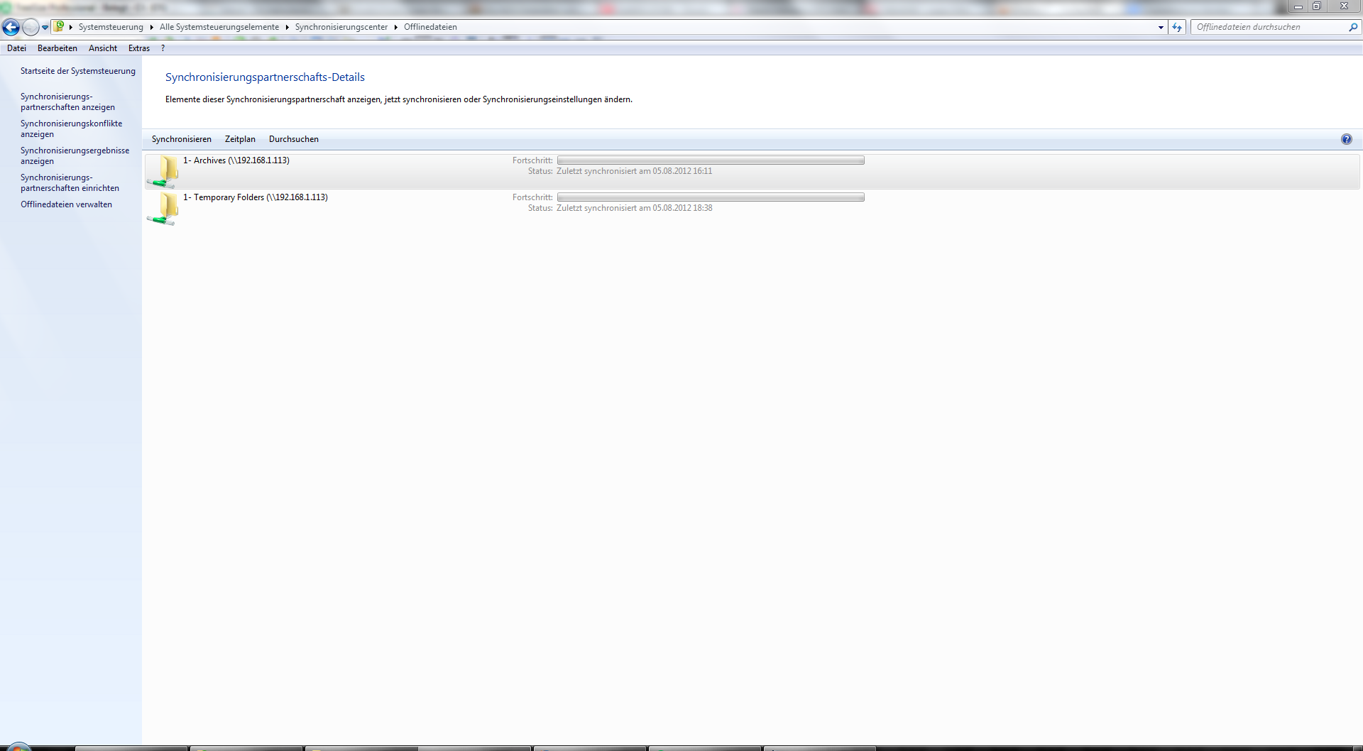

Wie lässt sich der Inhalt löschen !? Unter Synchronisierungscenter > Offlinedateien deaktivieren funktioniert jeden Falls nicht und direkt löschen (als Admin) auch nicht !
3-
Wie lassen sich diese beiden Verzeichnisse aus dem Synchronisierungscenter entfernen !? Sehr wichtige Frage .... keine Ahnung, da keine Optionen !

Im Synchronisierungscenter unter > Offlinedateien verwalten > Offlinedateien anzeigen > Computer > 192.168.1 (Offline Files Folder\Computer\192.168.1.113) > Rechtsklick = Offlinekopie löschen.

Im Gegensatz zu den meisten anderen hier, bin ich nicht der Meinung, dass man diesen Ordner einfach machen lassen sollte was er will. Ich habe mir z.B. aus versehen einen Ordner der NAS Offline zu Verfügung gestellt. Leider hatte dieser Ordner knapp 1 TB an Daten und mir somit meine komplette Windows-Platte dichtgefahren. Auch die Deaktivierung der Offlinefunktion beim Ordner hat nicht verhindert, dass permanent weitere Daten übertragen wurden. Erst durch obige Hilfe konnte ich jetzt das Problem lösen, dass hat Kleinstweich mal wieder prima versteckt. Im Synchronisierungscenter war ich zwar bereits, aber ich habe nicht den Link zu den "Offlinedateien verwalten" gesehen. Deshalb Danke!
