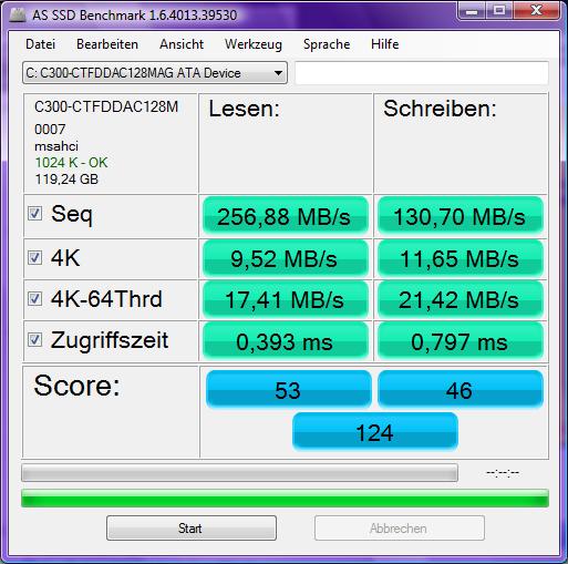

Auch sind die mit AS SSD erzielten Werte mit ca.125 doch eher Unterirdisch...

wo das problem liegt, weiß ich nicht. aber die sequenziellen raten gehn in ordnung. was allerdings schlecht aussieht sind die werte bei 4k-64. da habe ich mit meiner 64gb c300 x-fach höhere werte.
du sagst du hast die firmware aktualisiert? von welcher version biste auf die 7 gegangen?
