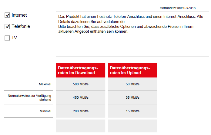

Steht denn in dem Kaufvertrag/Bedingungen nicht drin wie viel geliefert werden muss?
Bei Vodafone (Berlin) stehts drin, wenn sie nicht liefern ->Kündigung und fertig.

@Voidpik Klaro. https://www.vodafone.de/media/downloads/pdf/Red-IundP-Cable-500-Feb-2018.pdf
