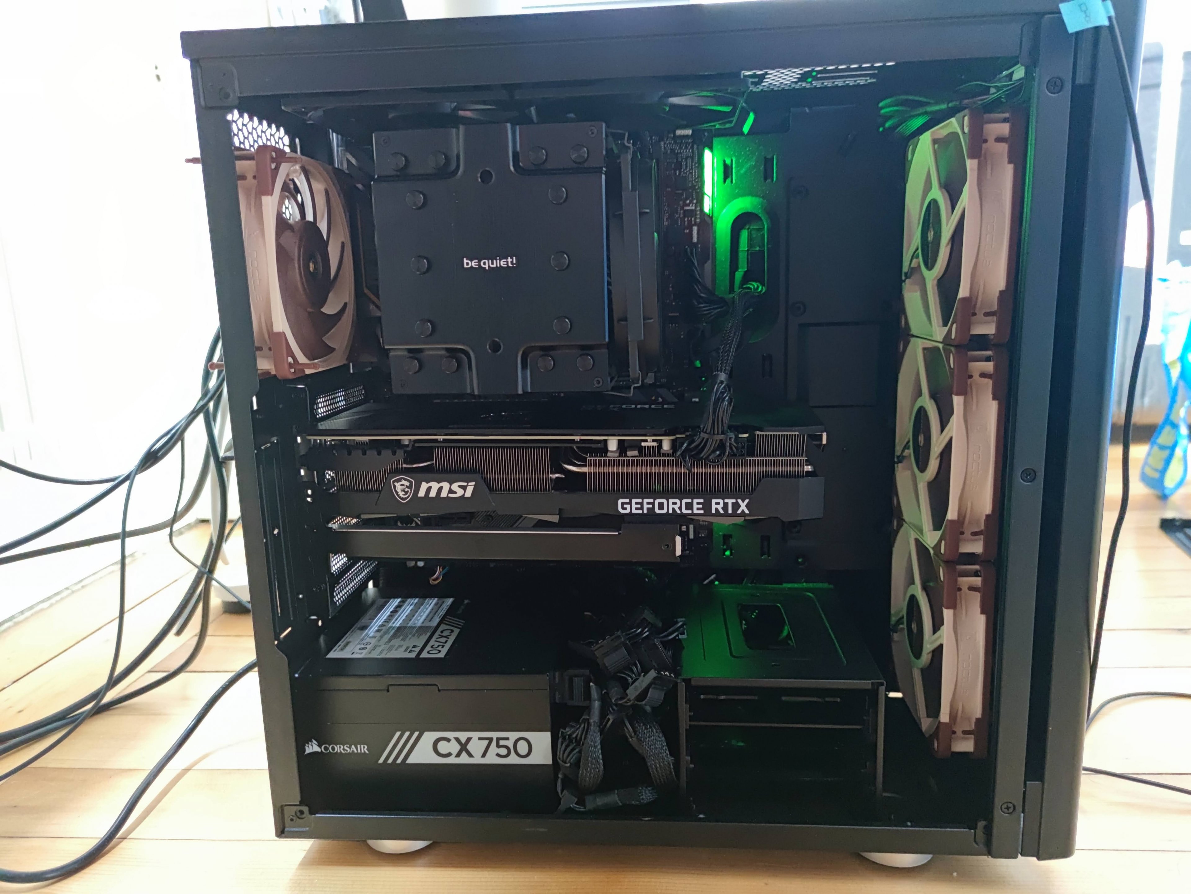

Hallo zusammen
Ich bin ein kompletter Noob im Thema Wasserkühlung und möchte mein im Internet recherchiertes Wissen gerne durch dieses Forum hier überprüft haben. Danke schonmal im Voraus!
Unten habe ich für euch:
  • Checkliste
    • in Grün die Fragen
    • in Weiss die Antworten
  • Meinen Plan
  • Meine Fragen, welche mir bereits eingefallen sind, in gelb
Hier die Checkliste:
1. Welche Bauteile möchte ich mit Wasser kühlen?
  • In erster Linie möchte ich die GPU kühlen. Später möglicherweise auch CPU und RAM (hat aber keine Priorität).
  • Welche Hardware habe ich genau?
    • Gehäuse: Corsair Carbide 275Q
    • GPU: MSI GeForce RTX 3080 VENTUS 3X 10G
    • Motherboard: ASUS TUF Gaming Z490-Plus Wifi
    • CPU: Intel Core i9-10900K
    • CPU Kühler: DARK ROCK PRO 4
    • RAM: Corsair 32 GB RAM DDR4 3200 Vengeance (2x 16 GB)
    • Power: Corsair CX750 - 750W
    • Fans: 4x Noctua NF-A12x25 und 2x Corsair vom Gehäuse geliefert
  • Wie groß ist mein Gehäuse?
    • 211 x 460 x 455mm
  • Ist ein Wakü-Einbau vorbereitet?
    • Falls nicht, soll es ein interner oder externer Radiator sein?
    • Wie sind die Maße des Gehäuses, gerade wenn es intern sein soll?
      • 211 x 460 x 455 mm
      • Gemäss Hersteller gibt es Platz für Radiatoren.
      • 1x 240 mm (oben) & 1x 360 mm (vorne)
      • Idealerweise intern.
2. Was möchte ich erreichen?
  • eine möglichst leise Kühlung
  • möglichst viel Wärme abführen (z.b. Overclocking)
  • wenn möglich beides gleichzeitig
    • Bessere Kühlung, vor allem um GPU nebenbei Minen zu lassen (momentan Thermal Throttling von GDDR6).
    • Beim Zocken ist bereits die heutige Lösung eigentlich ok.
3. Wie hoch ist mein Budget?
Es handelt sich um ein Hobby/Spass Projekt wo ich in erster Linie etwas basteln und lernen möchte. Budget ist daher ziemlich egal/flexibel nach oben und sollte kein Problem darstellen. Trotzdem will ich natürlich nicht einfach Geld verbrennen ;)
4. Habe ich die diversen FAQs gelesen?
5. Welche praktischen Erfahrungen habe ich mit dem Einbau?
  • Habe ich Erfahrungen mit dem Einbau einer Wasserkühlung?
  • Welche Erfahrungen habe ich generell mit dem Einbau von Hardware?
  • Fast keine Erfahrung. Bin aber nicht unbegabt mit Werkzeugen und Basteleien.
Der Plan soweit:
  • Ästhetik: es soll schon sauber und aufgeräumt ausschauen. Da mein Case aber sowieso rundum geschlossen ist, spielen RGB und so keine Rolle.
  • GPU umbauen
    • Alphacool Eisblock Aurora Acryl GPX-N RTX 3090/3080 Ventus mit Backplate
      • 132 x 259 x 25 mm
    • MP5WORKS GPU-BPC-PARALLEL-KIT-CLEAR TOP
      • 70x154x14 mm
      • Serial Version geht wohl nicht da mein CPU Kühler im Weg ist (ausser ich baue den auch gleich auf WaKü um)
    • GPU sollte danach neu ca. 132 x 259 x 39 mm messen (vorher 305 x 120 x 57 mm)
  • WaKü einbauen
    • Radiator: EK-CoolStream PE 360 (Triple)
      • Vorne ins Gehäuse
      • 3x Noctuas NF-A12x25 wiederverwenden
      • hier bin ich unsicher ob es passt von den Dimensionen (Abstand zu HDD Slots könnte knapp sein) und wäre sehr froh um Hilfe
      • Brauche ich noch eine Thermal-Probe um Lüfter-Geschwindigkeit zu steuern? Wenn ja, habt ihr eine Empfehlung?
    • Pumpe/Reservoir: EK-Quantum Kinetic TBE 300 D5 PWM D-RGB - Acetal
      • habt ihr Tipps zum befestigen? dachte oben auf die HDD Slots z.B.
      • Brauche ich noch eine Thermal-Probe um Pump-Geschwindigkeit zu steuern? Wenn ja, habt ihr eine Empfehlung?
    • Schlauch: EK-DuraClear 11,1/15,9mm 3M RETAIL
      • oder würdet ihr anderen Diameter empfehlen?
    • Zubehör (möglichst simpel und schwarz):
      • EK-Quantum Torque STC-12/16 - Black
      • EK-Quantum Torque Color Ring 10-Pack STC 12/16 - Black
      • EK-CryoFuel Clear (Premix 1000mL)
      • EK-ATX Bridging Plug (24 pin)
      • EK-Cable Y-Splitter 3-Fan PWM (10cm)
      • EK-Cable Y-Splitter 2-Fan PWM (10cm)
      • EK-AF Ball Valve (10mm) G1/4 - Black
      • EK-AF FillPort G1/4 - Black
      • EK-Quantum Torque Rotary T - Black
      • Was habe ich noch vergessen?
  • WaKü auf CPU und RAM erweitern (Option)
    • Radiator: EK-CoolStream SE 240 (Slim Dual)
    • CPU-Block: EK-Quantum Velocity - Copper + Acetal
    • Besser Parallel oder in Serie mit GPU?
Bin froh um jeden Tipp oder jede Rückmeldung und freue mich auf dieses Projekt. Natürlich werde ich euch alle hier auf dem Laufenden halten.
LG Ueli
Ich hab mir nicht alles im Detail angeguckt.
Aber wenn du die CPU direkt mitnimmst wäre es natürlich viel aufgeräumter.
Ich befürchte aber, wenn du den Intel recht frei laufen lässt, bekommst du nicht genug Radiator Fläche unter ;)
Zumindest nicht so das es auch leise ist..
Reaktionen: Ueli_no
Hi,
eine ordentliche Custom-WaKü wirst in diesem Gehäuse intern nicht umsetzen können. Es ist einfach kein Platz dafür da.
Wenn du das Case behalten willst wären ein MoRa und eine externe Pumpe eine Option.
Gruß
Jan
Reaktionen: Ueli_no, Sinusspass und minimii
CPU kannst du gleich mitnehmen. Die 75€ für einen anständigen Kühler und Anschlüsse sind echt nicht die Welt.
Das ist halt echt nicht viel. Mit den A12x25 gehts halbwegs, aber so toll wird es auch nicht.
Idealerweise würde ich da dem Mora-Vorschlag folgen
Und genau da wird das intern schwer.
Ist schon mal ne gute Voraussetzung.
Ueli_no schrieb:
GPU umbauen
    • 132 x 259 x 25 mm
    • 70x154x14 mm
Ich würde den aktiven Backplatekühler weglassen. Das ist ne 3080, die hat nur vorne VRAM. Da bringt die aktive Backplate nicht viel.
Raus mit dem Käfig.
Du meinst einen Tempsensor? Mit dem richtigen Steuergerät durchaus sinnvoll.
Viel zu teuer. Das ist am Ende auch nur ne Acrylröhre, deren Preis sich durch ganz viel RGB und Optik "rechtfertigt", wenn man das so nennen will. Wenn das Gehäuse eh zu ist, nimm einen Aquacomputer Aqualis DDC 100 und ne DDC 3.2 Pwm. Kostet viel weniger, kann aber nicht weniger. Außer leuchten.
Dass immer alle zu Ek greifen...
Ek Zmt in 16/10. Besser gehts nicht.
Nimm die 16/10er.
Wieso? Siehst du doch eh nicht.
Aquacomputer Dp Ultra.
Kannst du direkt dazunehmen.
Immer alles seriell.
Aber ganz im Ernst: Mora.
Reaktionen: Ueli_no und minimii
Einige Denkanstöße:
Du hast doch das Gehäuse vor dir stehen, miss einfach selbst nach. Es gibt auch dünnere Radiatoren als den von dir ausgesuchten, z.B. Magicool Slim (günstig) oder XSPC TX Ultrathin (schlecht verfügbar und recht teuer, aber der dünnste mir bekannte Radiator, den man kaufen kann, daher alternativlos wenn kein anderer Radiator passt).
Wäre einfacher, als später den Kreislauf zu erweitern.
Wie bist du von "RGB ist unnötig" auf einen Ausgleichsbehälter mit RGB-Disko und sinnlose, bunte Dekoration gekommen? ^^
Die günstigste Variante wäre vermutlich eine Alphacool DDC310 und der bereits genannte Aqua Computer Aqualis DDC (zusammen ca. 90 €). Wenn es eine D5 sein soll, gäbe es als Kombi aus AGB und Pumpe den Aqua Computer Ultitube D5 mit D5 PWM für ca. 135 €.
PVC-Schlauch ist Mist, weil sich über längere Zeit die Weichmacher rauslösen und den Kreislauf verstopfen. Also besser den bereits erwähnten EK ZMT aus EPDM nehmen.
Die günstigen EK Classic reichen auch.
Meistens lässt man die Pumpe einfach immer mit der höchsten Drehzahl laufen, die noch nicht als störend empfunden wird. Der Durchfluss ist dann normalerweise schon in einem Bereich, in dem die Verbesserung der Kühlleistung durch noch mehr Durchfluss marginal ist.
Grundsätzlich ginge eine Überwachung der Wassertemperatur z.B. mit diesem Sensor. Evtl. noch ein Aqua Computer Quadro oder Octo dazu, falls dein Motherboard keinen Anschluss für Temperatursensoren hat. Bei Bedarf kann dann auch die Lüftergeschwindigkeit nach der Wassertemperatur geregelt werden.
Wozu? Befüllen kannst du über den Ausgleichsbehälter. Generell empfehlen sich Schnellkupplungen (z.B. CPC NS4 oder NS6), dann ist es möglich, den Kreislauf zu erweitern oder einzelne Komponenten (z.B. GraKa) auszutauschen, ohne das gesamte Kühlmittel abzulassen. Oder bei einer externen WaKü den PC und die WaKü getrennt zu bewegen. Über die Schnellkupplungen kann dann auch einfach das Kühlmittel abgelassen werden, sollte es einmal notwendig sein.
Serie. Parallel ist Quatsch, weil dann durch den Teil mit höherem Widerstand (normalerweise der CPU-Kühler) weniger Kühlmittel durchfließt, was sich negativ auf die Temperatur des Bauteils, das durch diesen Teil gekühlt wird (normalerweise die CPU), auswirken kann (siehe diesen Test).
Reaktionen: Ueli_no
