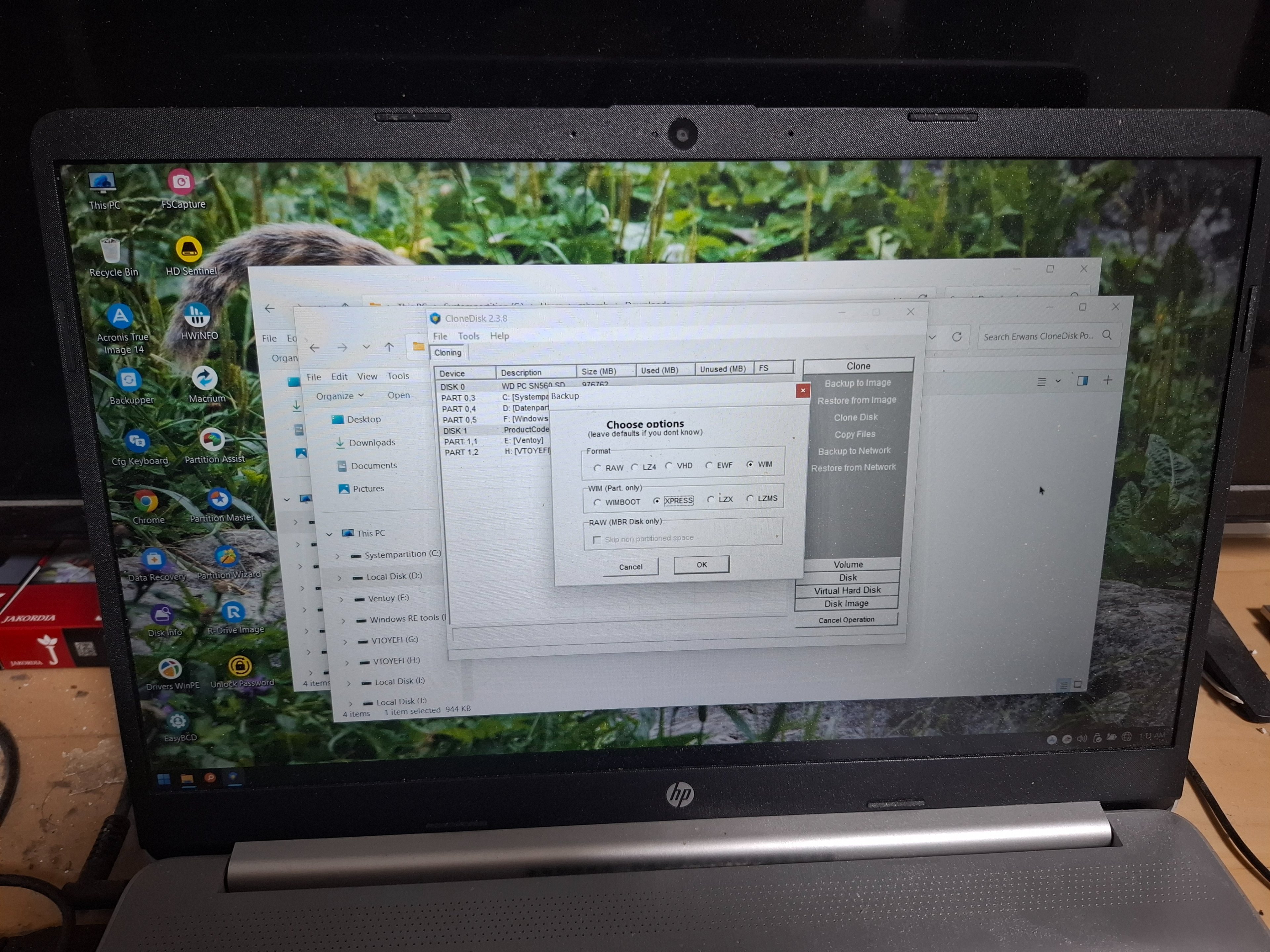

Ja, ich weiß... Image Backup hat schon seine Vorzüge... Ich teste sehr viel mit Windows 11 install.wim. Restore Image schreibt nur 12 GB. Ich habe mir auf USB 3.2 Stick eine ganze Volume Batterie mit jeweils 20 GB angelegt. Ich brauche wirklich Partitionierer.
Man muss wirklich jede Version testen.
Jedes Backup Tool kann mal eine Ausreißer Version haben...
Ich sage nur und dazu ist ein Forum gut, Image Backup ist noch keine sichere Bank. Wer testet schon jede Version?
Erwans CloneDisk kann auch in einen leeren WIM (Express) Container klonen oder Abdullah Ertürks Windows Backup/Restore Tool kann direkt WIM Image Backups schreiben. Vorteil, die kannst du immer öffnen, WIM ist Windows Standard Format.
