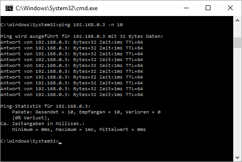

Na das Cat7 Kabel ist dicker, da dauertes länger bis der Ping da durch ist...
/ironie off
Mal abgesehen das Cat7 Verlegekabel ist und die Länge von 1m nichtmal annähern irgendeine Relevanz hat, was war denn dein Ping Ziel?
/ironie off

Im lokalen Netz sollte der Ping immer in unter 1 ms durchgehen. Wenn du sagst es dauert deutlich länger, wieviel ist denn das deutlich? Wie sind die absoluten Werte?

Zeig uns doch mal die Werte mit beiden Kabeln?!

Sannyboy111985 schrieb:Zeig uns doch mal die Werte mit beiden Kabeln?!
Danke für die zahlreichen Antworten. Die Laufzeiten liegen beim CAT7-Kabel etwa um 0,531ms
im Mittel, beim CAT5e-Kabel bei etwa um 0,346ms.
Ein PC, der über ein etwa 11m langes verlegtes CAT7-Kabel am Router hängt, zeigt im Mittel
0,148ms, erheblich weniger als der zentrale PC, durch dessen Anschluss Kabel mit CAP5e
das Signal ja laufen muss.
Der zentrale PC ist wie gesagt DIREKT mit dem Router verbunden.
Ich sehe jetzt schon manches klarer, aber eben nur manches.
D
DunklerRabe
Nun denn, Kabel ist eben nicht gleich Kabel, daher ist es normal, dass nicht alle Ergebnisse immer gleich sind. Die Ergebnisse sind aber voll im Rahmen, nichts worüber man sich Gedanken machen müsste.
