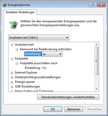

Hm ne meine Greens drehen nicht runter und ich habe auch nichts speziell geändert. Einstellung in den Energieoptionen und gut:

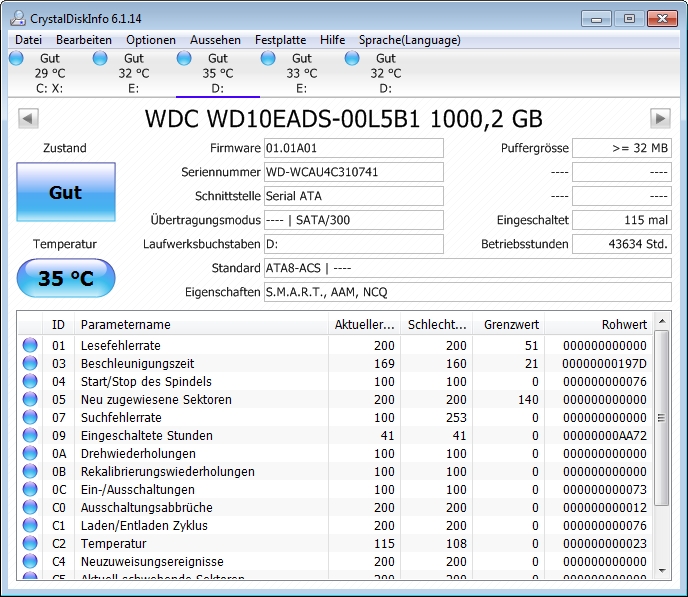

Vielleicht haben meine Platten die Funktion nicht; waren ja mit der ersten von der Serie. Jedenfalls fahren die nicht ständig in den Standby, sonst würden die Werte anders aussehen:

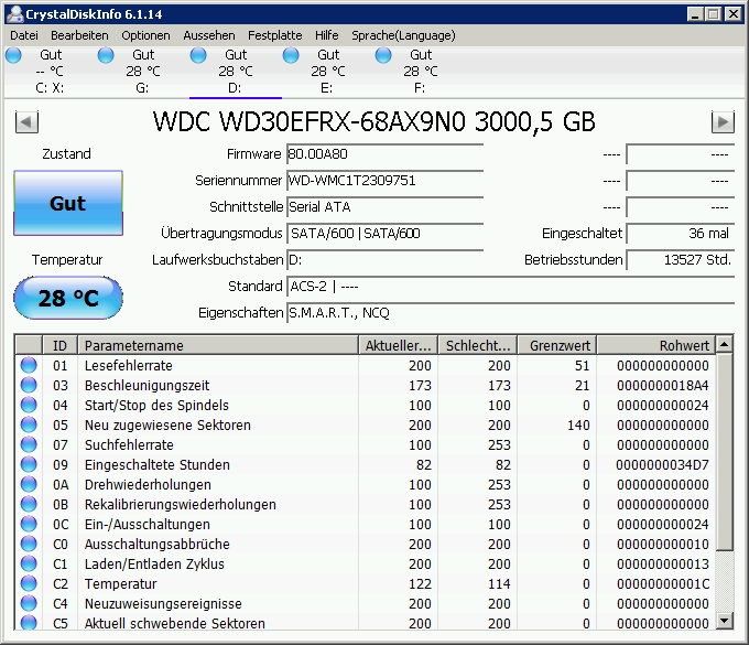

Dann ist die nicht so neu, so wie Deine Green ja auch nicht so ganz neu ist. Ich habe im November letzten Jahres 5 Red 3TB gekauft und bei 4 war der LLC Timer ab Werk deaktiviert, bei der 5. auf 8s eingestellt, dass war die mit der höchsten Seriennummer. Da hat also wohl gerade der Wechsel der Defaulteinstellung stattgefunden. Das habe ich mit WDIDLE3.exe umgestellt, aber dazu braucht man einen DOS Bootstick, der läuft unter Windows nicht. Offiziell ist WDIDLE3 nicht für die Red, es ging aber trotzdem und inzwischen es dieses Tool für die WD Red.sini schrieb:Seltsam, habe noch ein paar neuere REDs im Einsatz. Bei denen funktioniert das auch einwandfrei (sind ja den Greens sehr ähnlich).
