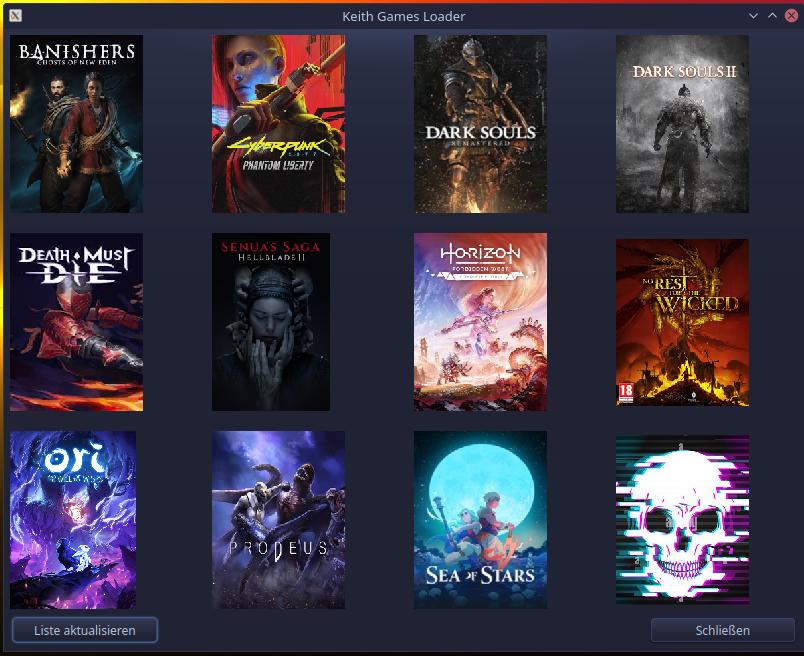

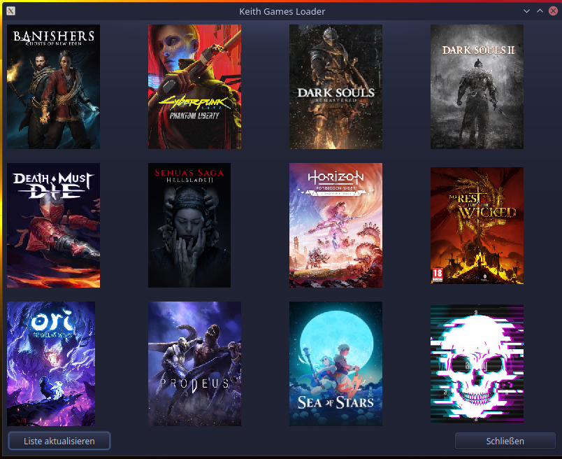

Ich Spiele grundsätzlich Spiele auf Steam und alles andere mit einem selbstgeschriebenen Launcher.
Dieser erzeugt automatisch bash Skripte aus Verknüpfungen zur EXE zum starten und gliedert diese in die Übersicht ein.
Die Bilder werden ebenfalls automatisch ins passende Format herunterskaliert. Leider muss man sie selber herunterladen.
Über ein Kontextmenü kann man das Verzeichnis öffnen, das Spiel löschen oder das bash Skript bearbeiten.
