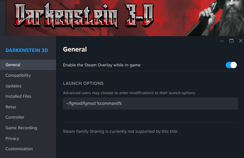

/home/markus/fgmod/fgmod

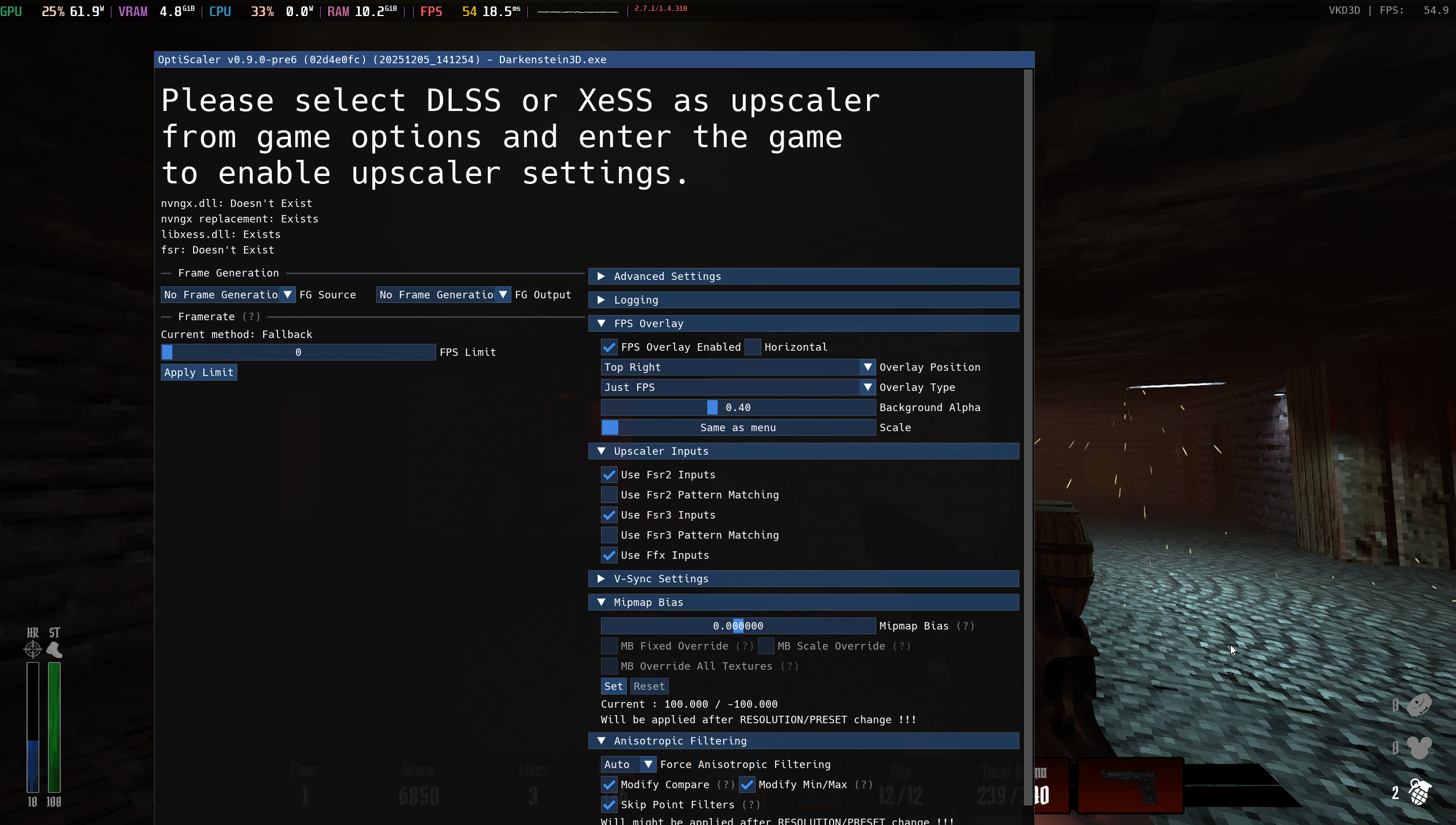

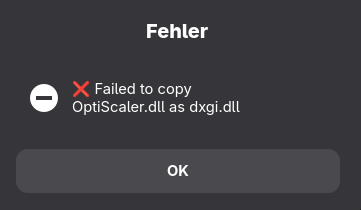

unter Wrapper hinzufüge dann bekomme ich jetzt eine andere Fehlermeldung:
Habe natürlich auch unter Umgebungsvariable "WINEDLLOVERRIDES=dxgi=n,b" eingetragen.
@WiP3R
Was fehlt dir?

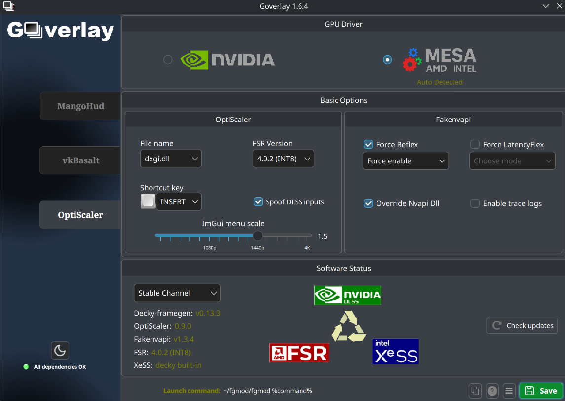

Bei Darkenstein bekam ich es direkt unten links im Eck angezeigt, dass der OptiScaler läuft.
Da die Upscaler im Spiel fehlen, kann ich dort nichts aktivieren. Aber grundsätzlich läuft es mit der Version aus dem Fedora 43 Store.

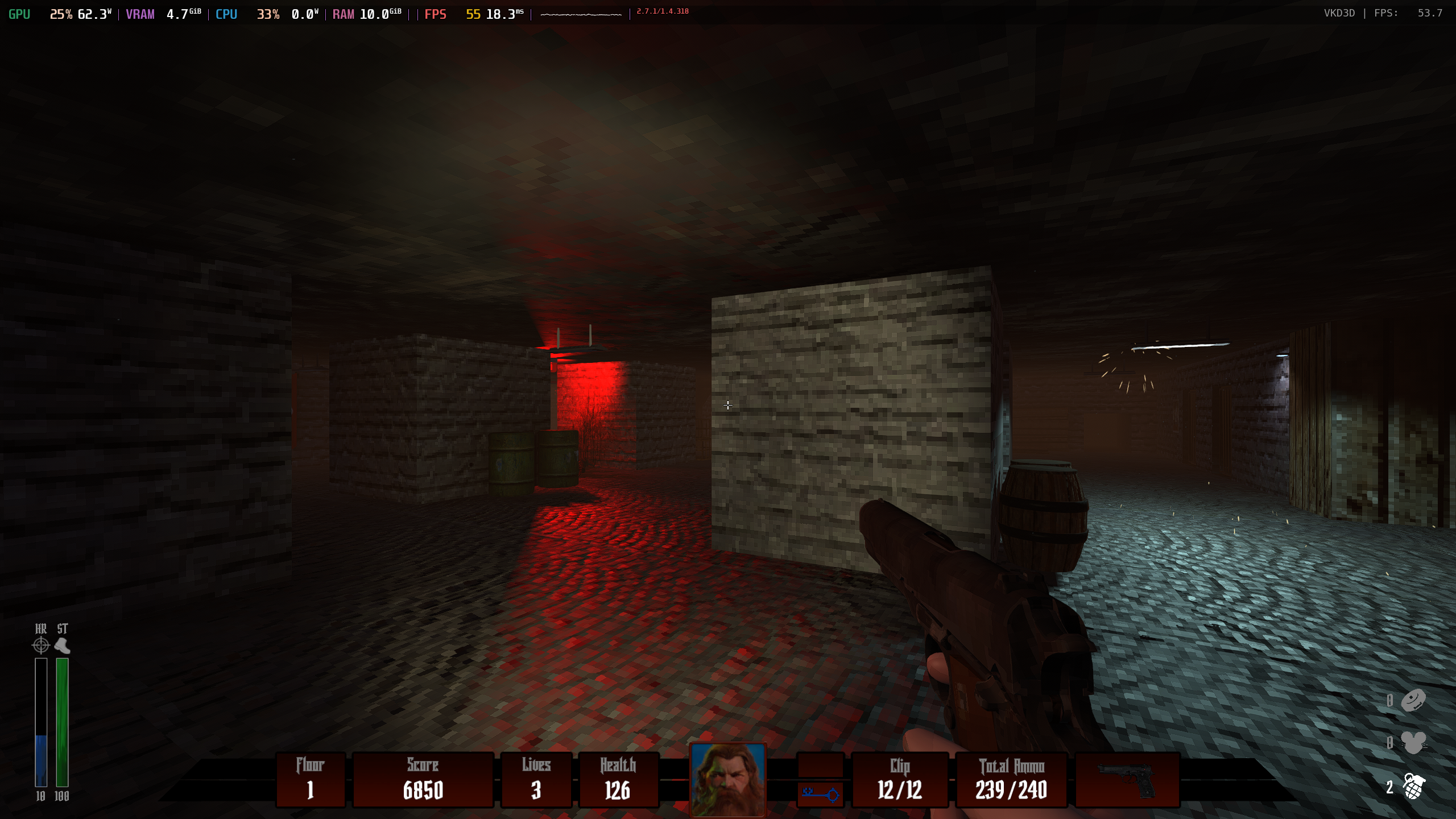

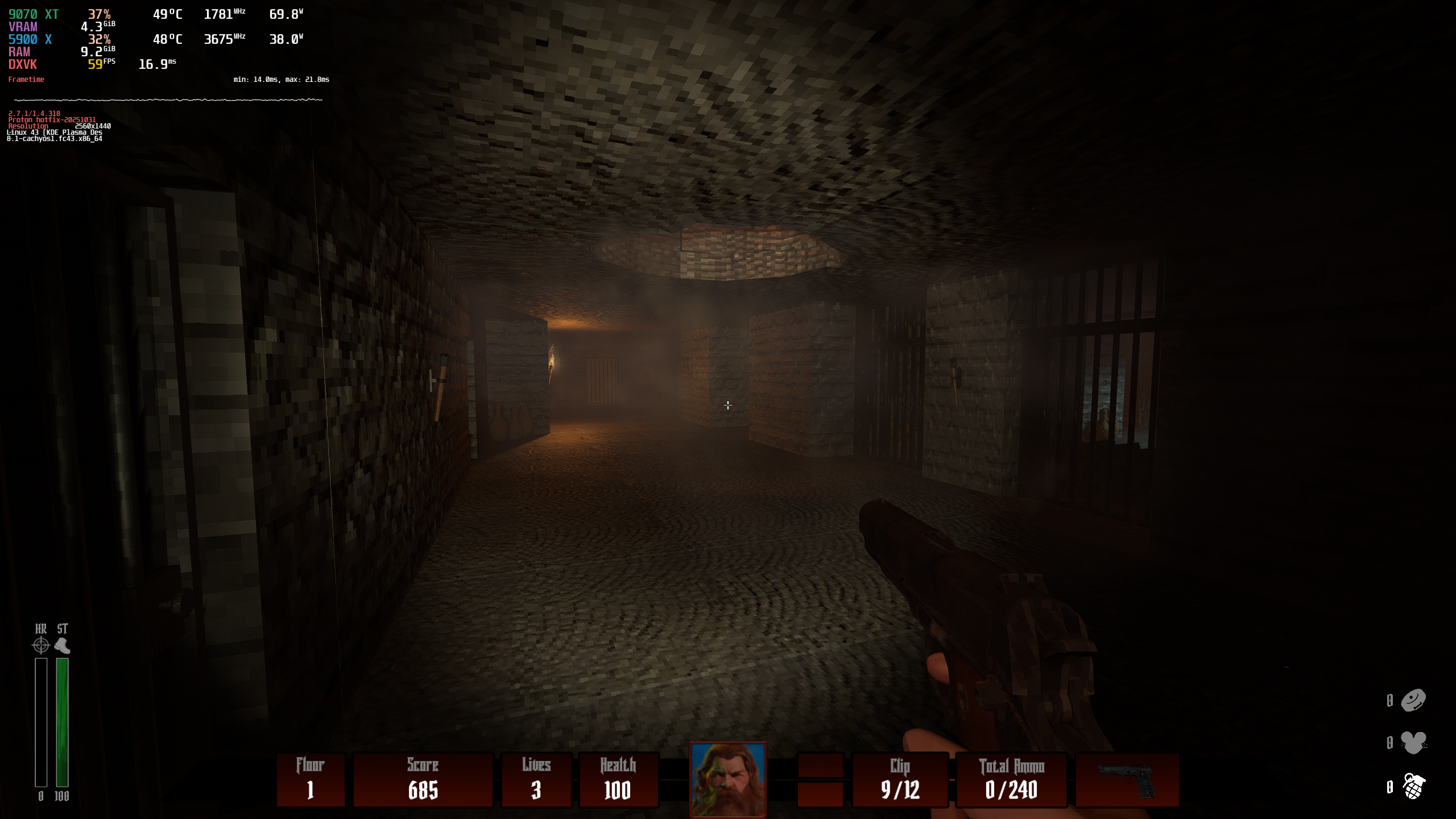

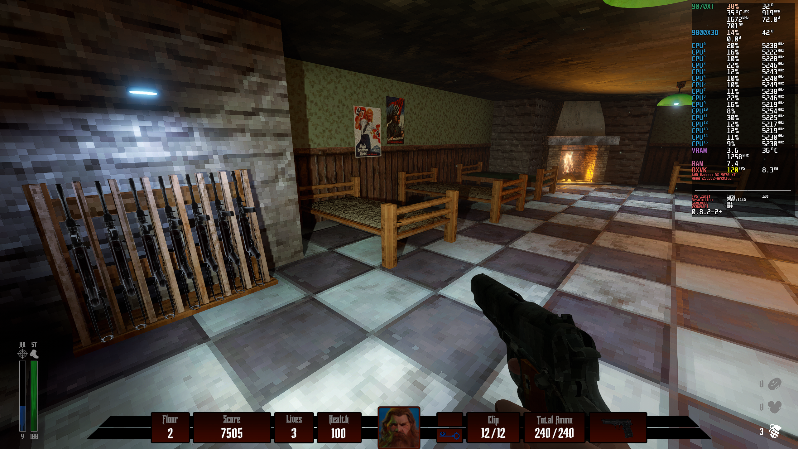

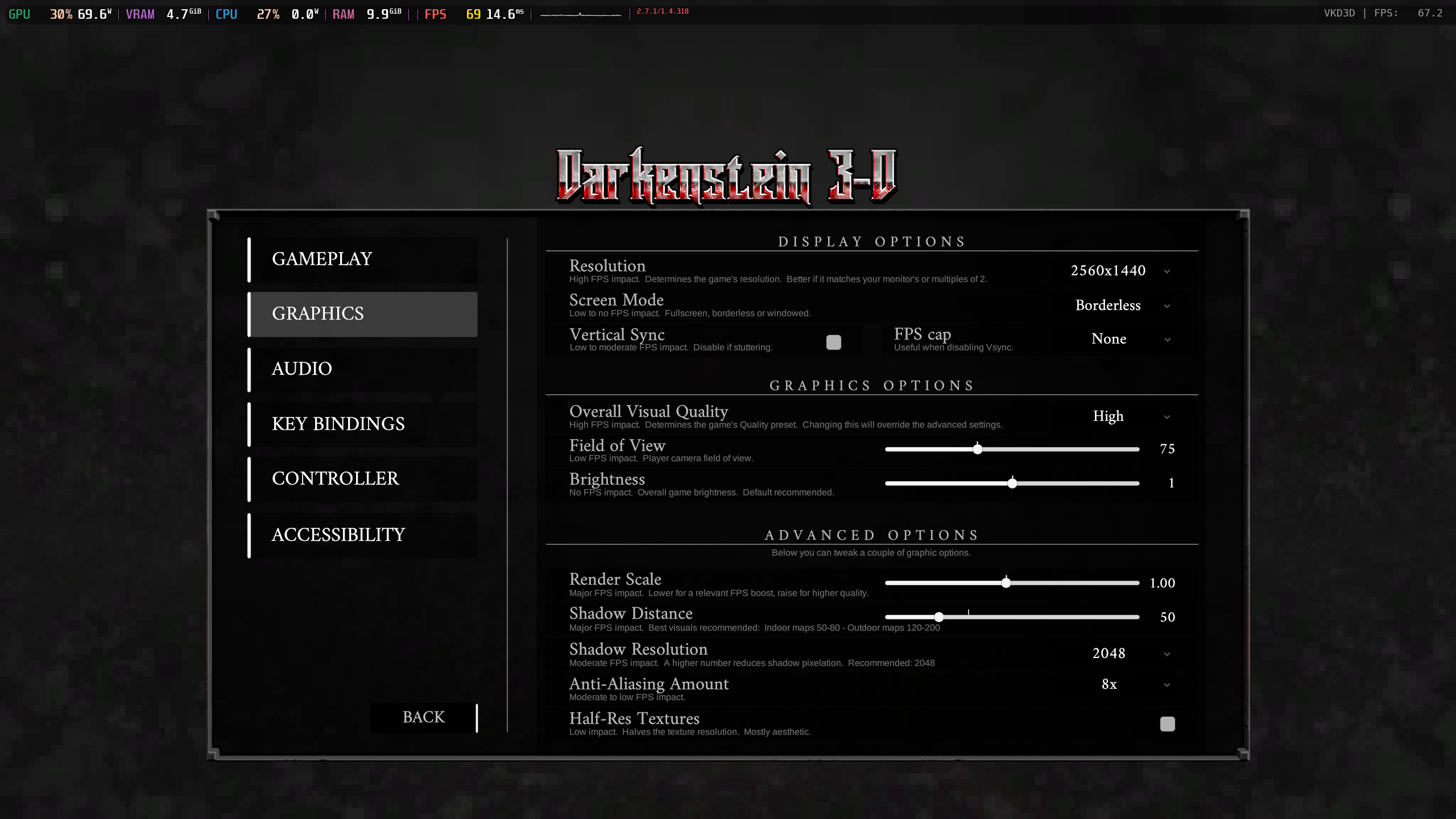

Hat mal jemand Darkenstein 3D (USK18) versucht? Sind die FPS grundsätzlich so schlecht?
9070 XT mit 5900X
Wird das von der CPU gerendert? die GPU langweilt sich ja.

Diese Meldung, weißt du woher die kommt? wohl von dem Script?

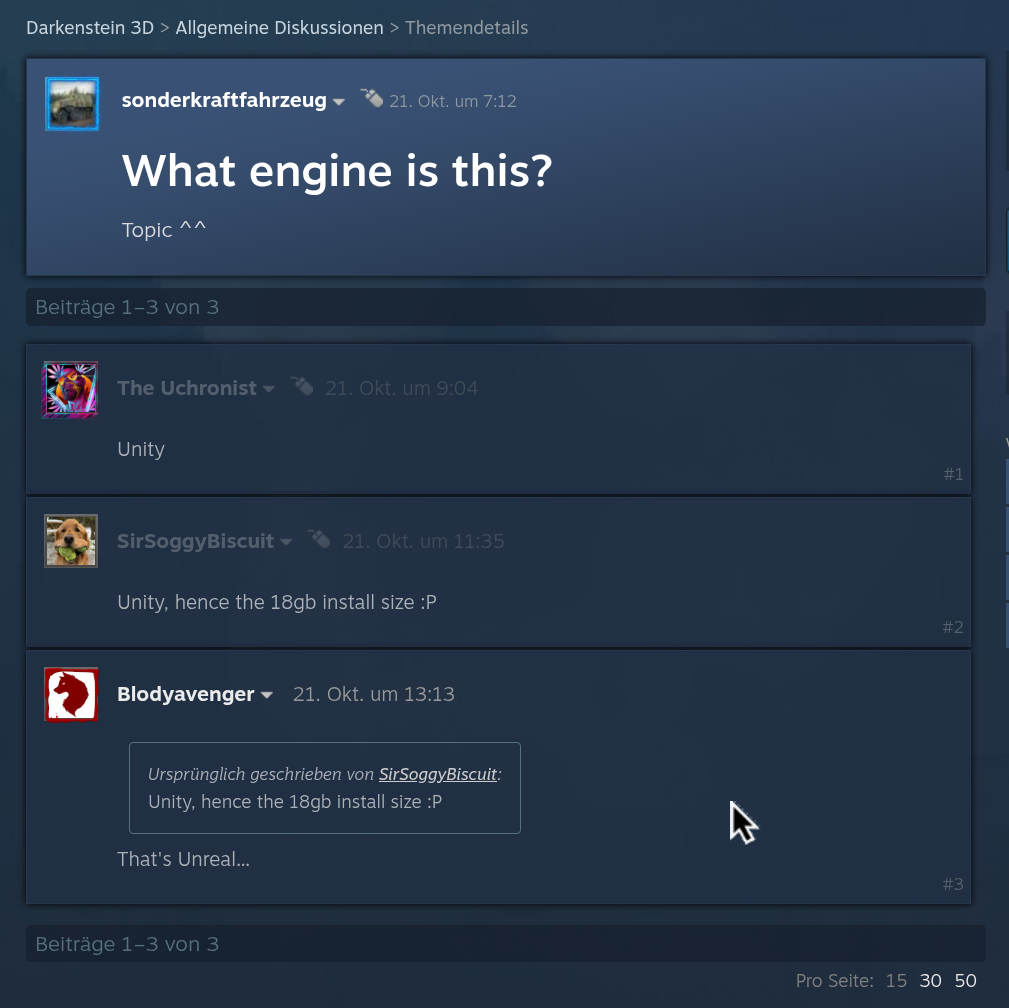

@tusen_takk ist das Spiel nen UE5 Titel? evtl?
Scheint ins Muster zu passen, ist wohl ein UE5 Titel danach:
@tusen_takk könnte es da dann sein, das du software Lumen also per CPU Berechnet aktiviert hast und das Limitiert an der Stelle?

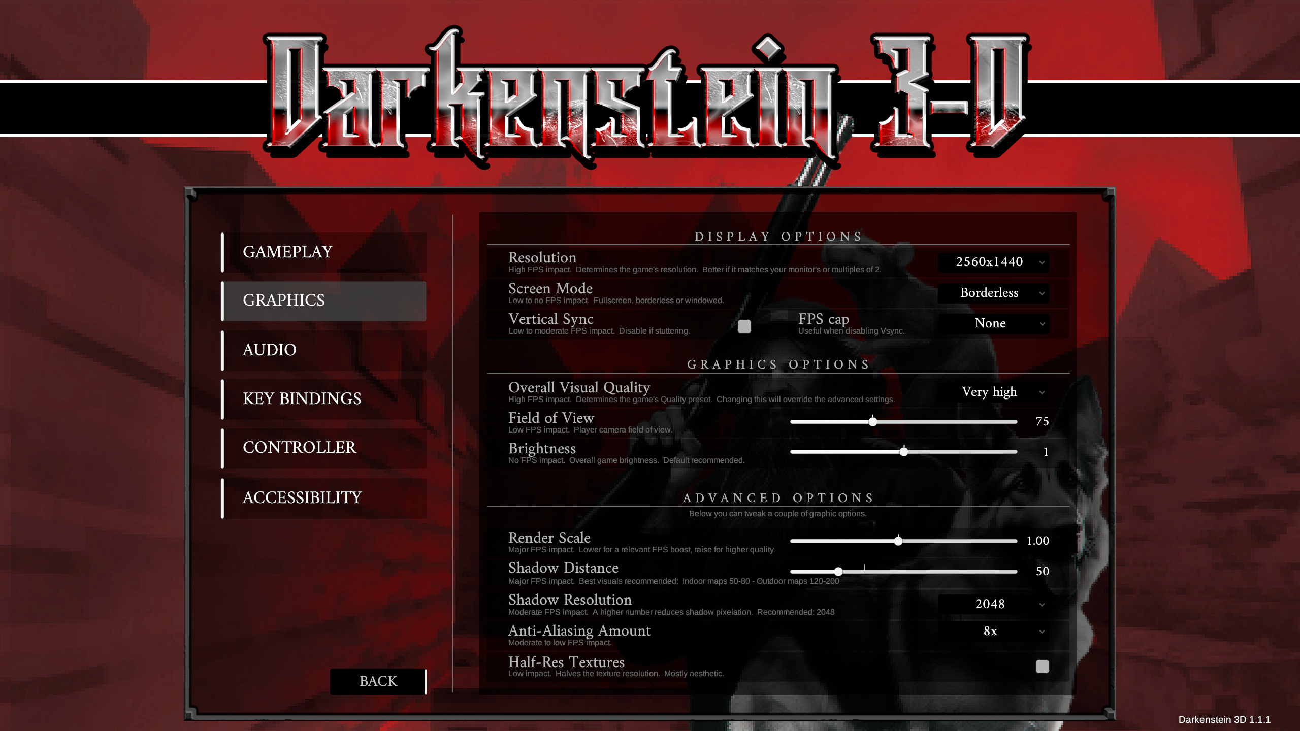

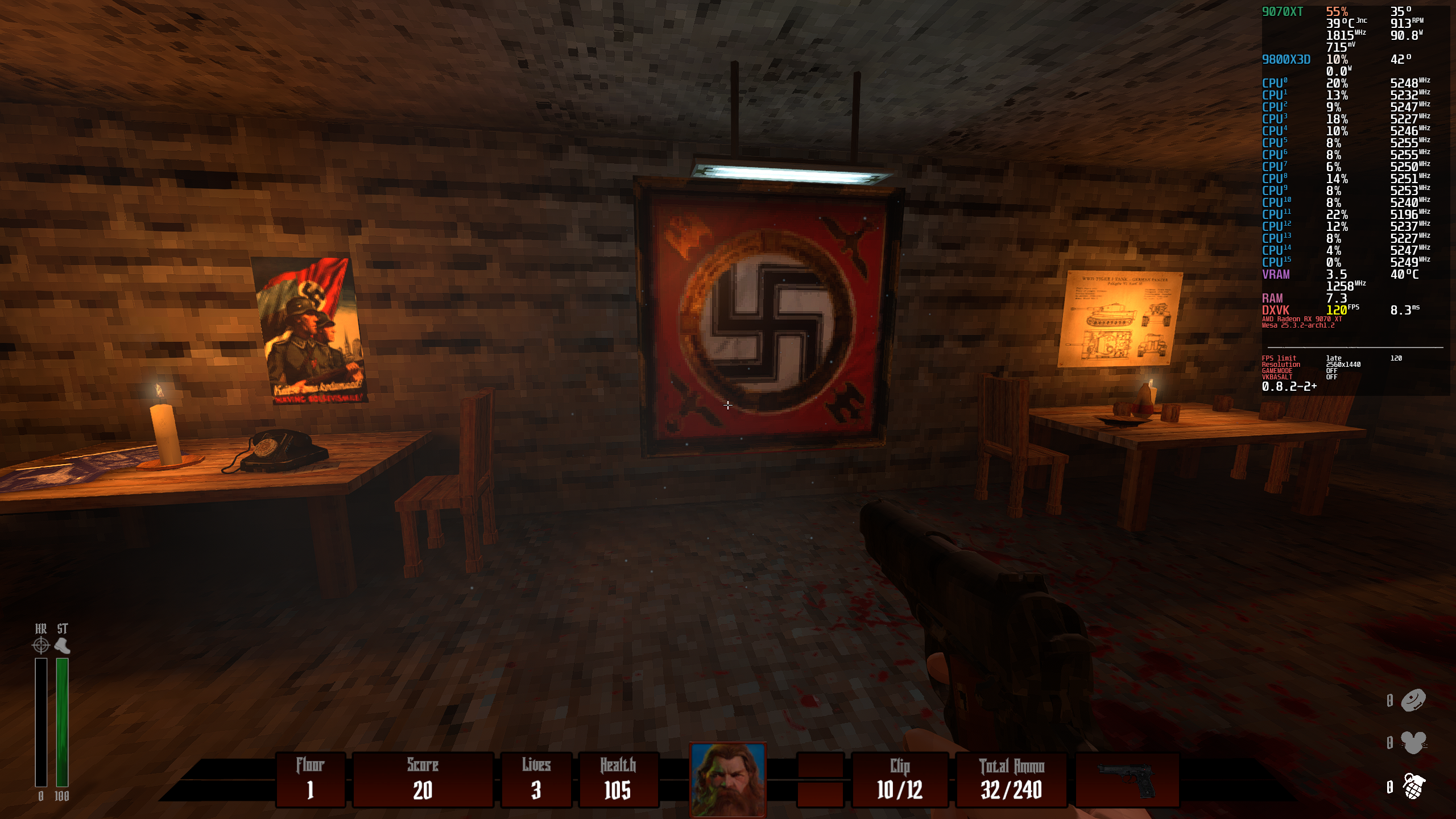

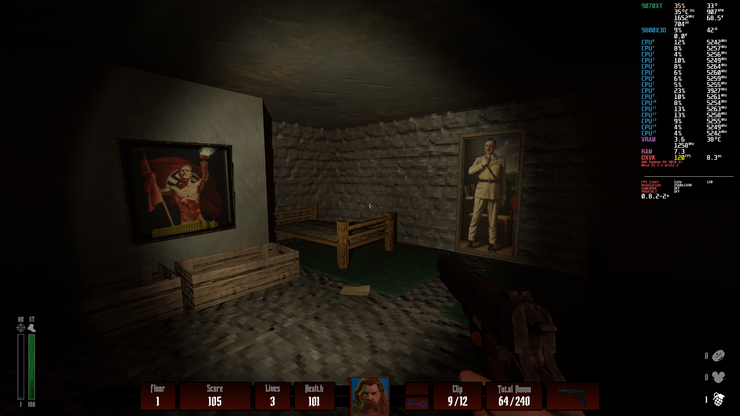

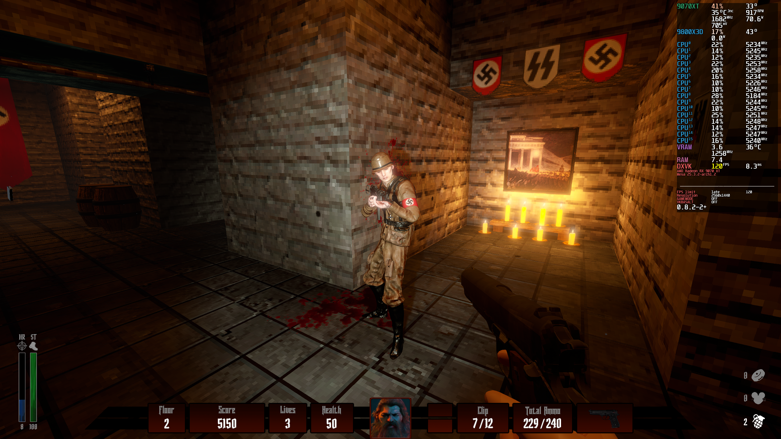

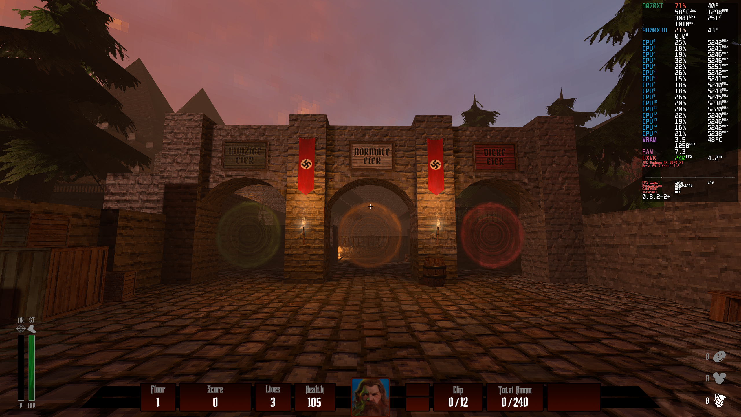

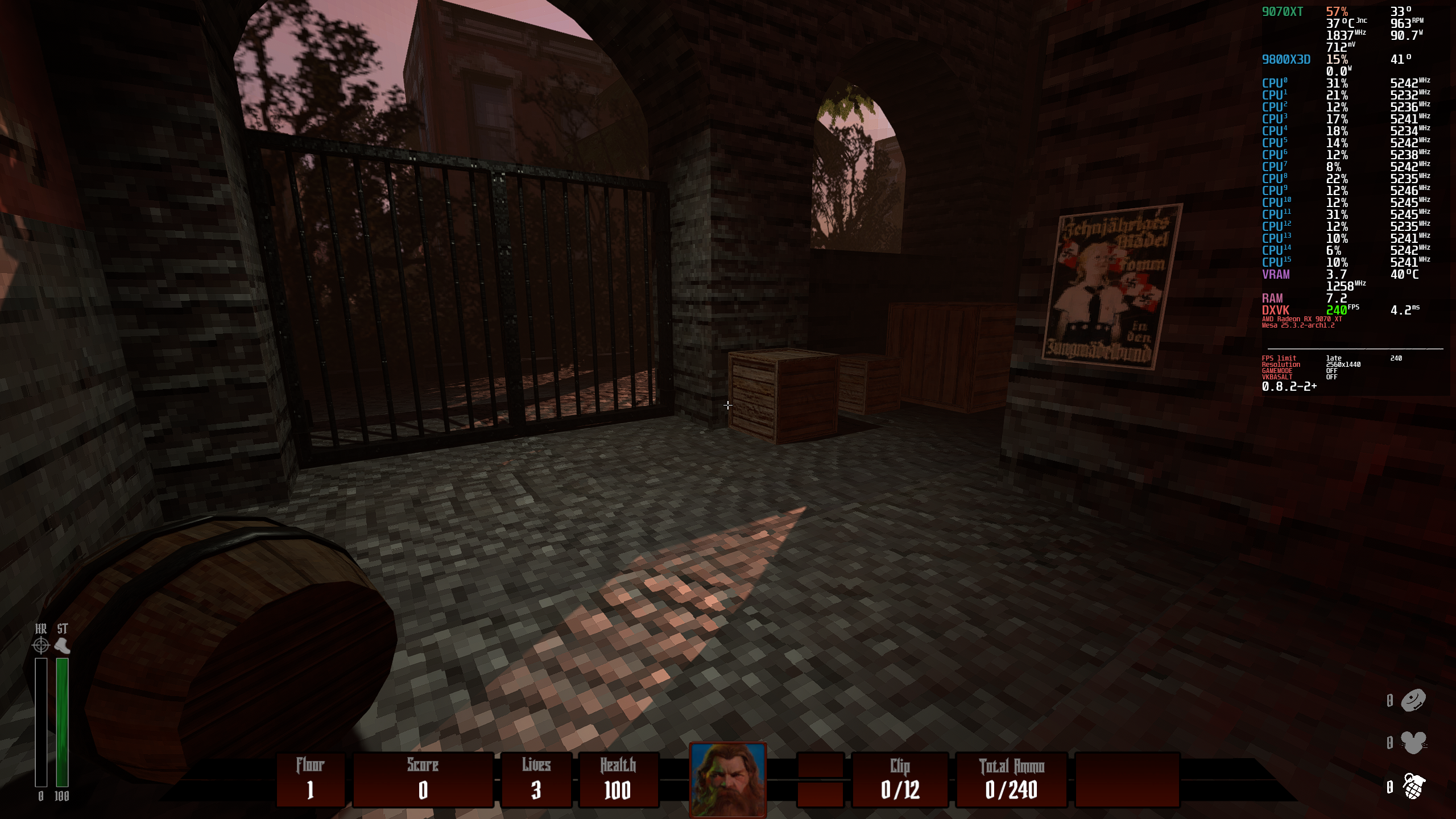

Ingame (alles very high)
erste Stelle 90 Watt 240 FPS
Schwierigkeitsauswahl 251 Watt 240 FPS
im Bunker 70 - 90 Watt bei 120 FPS Limit

Ich probiere es momentan mit Cyberpunk 2077. Und die Fehlermeldung kommt von dem Script. Aber wieso kann er die Dateien nicht austauschen? Und eine Log Datei scheint es auch nicht zu geben. Habe gerade nochmal das Spiel gestartet. Dann kam die Fehlermeldung. Dann nach der Log Datei gesucht. Nichts gefunden. Ich schecks nicht.

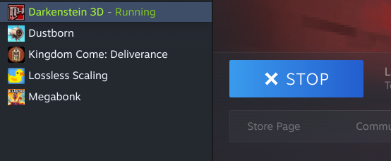

Mir ist bei Steam aufgefallen, wenn ich dort ein Spiel beende, dass es bei Steam weiterhin als aktiv angezeigt wird. Dadurch habe ich mir vermutlich ein Savegame in die Cloud gekillt, da ich auf Stop geklickt hatte.
Das kann an den launchern der Spiele liegen, wenn die noch nach dem beenden des Spieles Munter weiterlaufen. bei Ubisoft seinem Launcher ist das gerne so.

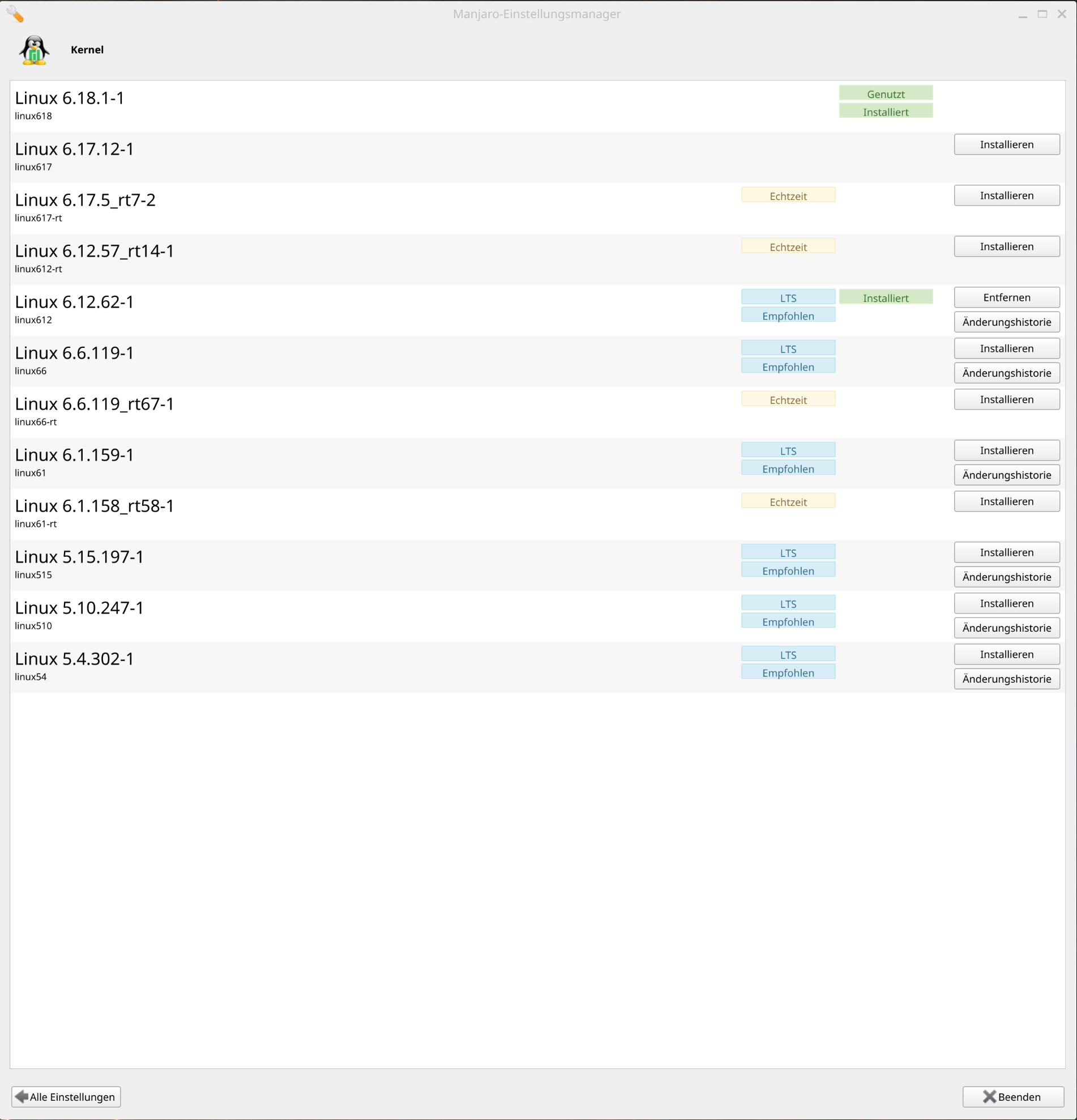

Sind Teile der Treiber Kernel übergreifend oder bekommt jeder seine eigenen Module?
Hatte nämlich nach dem letzten Manjaro Update Probleme mit den neu installierten Nvidia Treiber (flackern, Grafikfehler bei Spielen und anderen Anwendungen).
Der PC hier hat nur 6.12 LTS, da konnte problemlos über die GUI mit paar Klicks auf den 575 Zweig wechseln, der andere hatte ohne mein Zutun mal parallel einen höheren Kernel bekommen, ich konnte da nicht mal den 580er Treiber aufgrund der Abhängigkeiten zu linux617xxx abwählen.
Mit Sicherheit wird da an Funktion gleichzeitig genutzt, was für jeweilige Treiber gebraucht wird. Eigenheiten gewisser Treiber müssen natürlich eigenständig abgebildet werden.
Der Nvidia Treiber ist natürlich was man eine Extrawurst nennt. da ist nichts open Source (bis jetzt) außer der Anbindung an den Kernel an sich.
Es gibt da dieses Projekt NVK, das nach ewigkeiten tatsächlich mittlerweile auch sogar von Nvidia unterstützt wird in dem sinne, das die Hardwaredokumentation unter NDA an die Entwickler weitergeben.
Das wäre wenn Fertig dann überhaupt erst was man wirklich open source nennen könnte. der aktuelle nuveau Treiber, der auch Open Source ist, den benutzt ja keiner, weil der auch nichts kann (da gibt es keine Unterstützung seitens Nvidia und der verschlüsselte Firmwareteil besorgt den rest dazu, das nichts gemacht werden kann)
welcher Desktop ist es denn den du benutzt und ist es Wayland oder Xorg? Nvidia kann ja eher schlecht wayland. Um so älter deine Karte ist um so eher/mehr Probleme hast du damit.
Nutze Xfce, also Xorg, bin auch nicht der einzige, der Probleme mit der Version hat.
bei Manjaro steht dazu.
"current 580xx driver seems to be super unstable. Users who face issues are recommended to report to NVIDIA and may want to switch to the older 575xx driver via mhwd. You’re been warned …"
Der 580er davor hatte noch keine Auffälligkeiten. Obwohl mit Kernel 6.12 gebootet wird, konnte ich weder den Treiber abwählen, noch über die GUI deinstallieren, es wurde immer die Abhängigkeiten zum Kernel 617 bzw. Paketen mit "617" in Namen bemängelt.
Musste erst im Terminal "linux-nvidia-meta & linux-meta" deinstallieren, dann konnte ich auch auf 575 wechseln. Interessanterweise ist jetzt auch kein Kernel 6.17 mehr vorhanden/installiert.
