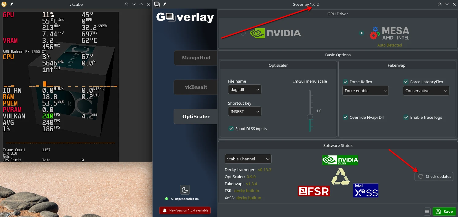

Ok wenn ich dann auf Speichern gehe dann kommt eine Fehlermeldung:Creekground schrieb:Du installierst Goverlay. Im Reiter Optiscaler wählst du je nach Grafikkarte Rdna2/Rdna3/4 die Int8 oder die FP8 Version aus und klickst auf save. Dann den unten erscheinenden Link in die Zwischenablage kopieren. In den Steam Gameeigenschaften (Startparameter) kopieren und fertig. Das Spiel startet und im Spiel die Einfügen Taste drücken. Optiscaler öffnet sich. Jetzt den Input scaler einstellen. Dann kannst du Fsr4.0.2 einstellen. Vorausgesetzt das du Das upscaling in den Spieleoptionen eingestellt hast.

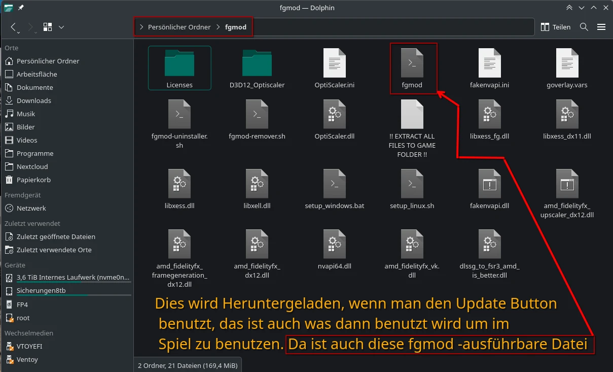

Die Dateien aus dem Dateimanager Bild hast du dann ja auch? (müssten da sein)Thunder1982 schrieb:Und den Check Update Button habe ich gedrückt. Es gibt kein Update.
das ~Thunder1982 schrieb:"~/fgmod/fgmod"?
Ich habe es heute mit Fedora 43 auch probiert. Die Goverlay Variante aus dem Appstore ist aber leider verbugt. Es hat nicht alle Komponenten heruntergeladen. Ich habe es dann neu per Flatpack installiert. Damit hat es dann geklappt. Die Flatpack Variante zeigt den Dateipfad ausgeschrieben an. Also diese Variante:Thunder1982 schrieb:Ach als Wrapper. Ok das habe ich noch nicht gemacht. Ja die Dateien vom Optiscaler bzw. die fgmod Datei ist da.
