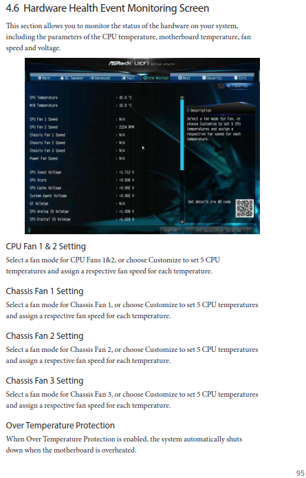

Hier der entsprechende Auszug aus dem Handbuch vom Motherboard

Was könnte das wohl bedeuten wenn auf dem Bild lediglich nur die ausgelesen Drehzahl vom Power-Fan Anschluss und weiter unten in der Beschreibung nichts zu steht ob und wie dieser Anschluss regelbar ist oder nicht?
Mit einer 99,9% Wahrscheinlichkeit ist der Anschluss nicht regelbar und kann nur die Drehzahl des daran angeschlossenen Lüfters anzeigen.
