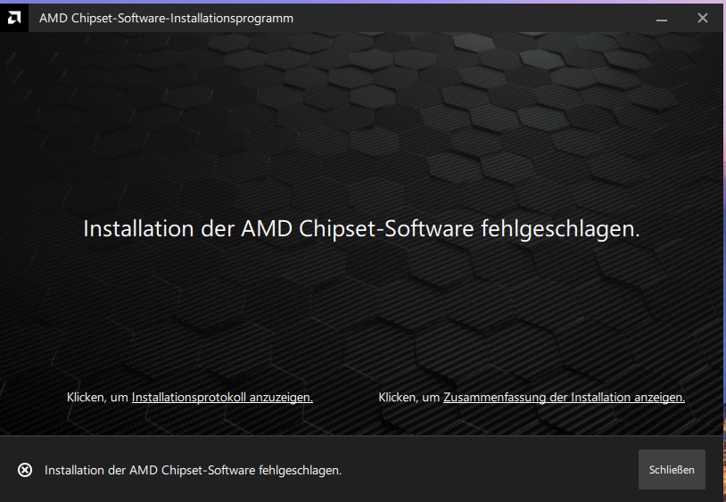

Treiberaktualisierung verlief bei mir leider nicht fehlerfrei:

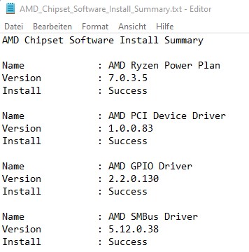

In der Zusammenfassung wurden PCI und Power Plan nicht aktualisiert. Nachdem ich die PCI-Treiber manuell via Geräte-Manager aktualisiert sowie das Setup für den Power Plan manuell aus dem Installationspfad installiert habe, scheint es funktioniert zu haben:

Einen Chipset-Uninstaller gab es bei mir in Apps & Features leider nicht von AMD :/
Jemand noch ne Idee wie ich die Chipsatz-Treiber deinstallieren kann? Würde das ganze gern vollständig sauber aktualisieren...
Hm, eventuell die Vorgängerversion installieren und dann updaten!?
Bei mir hat es sauber funktioniert. Hatte aber die vorherige Chipsatztreiberversion auch noch unter Win10 installiert.
Hast du den Windows Scripting Host deaktiviert?
Aus irgendeinem Grund braucht der Chipsatz-Installer den Scripting Host, zumindest klappt die Installation bei mir dann immer wenn ich ihn einschalte bevor ich neue Treiber installiere.
