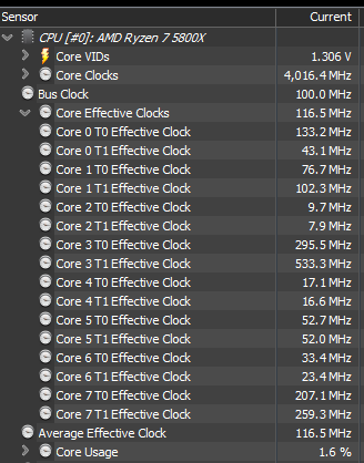

Die CPU Kerne arbeiten im Leerlauf überhaupt nicht sondern befinden sich im Sleep.
Jedes mal, wenn es etwas Arbeit gibt, verlassen sie den Sleep, arbeiten die Aufgaben ab, und gehen wieder in den Sleep.
Kommen sie nun aus dem Sleep und boosten nur auf 2.2GHz, sind sie länger aktiv und verbrauchen in Summe mehr, als wenn sie direkt auf 4GHz hochgehen und viel schneller wieder in den Sleep können.
Wenn du die "Core Clocks" Angaben meinst, die du in HWInfo z.B. siehst, das ist einfach der Multiplikator mit dem Bus Speed multipliziert und bedeutet, mit was die Kerne laufen würden, wenn sie aus dem Sleep kommen und auch nur während sie eben arbeiten.
Was sie gerade wirklich machen, siehst an den effektiven Taktraten, die schon immer in Ryzen Master und seit längerer Zeit auch in HWInfo zu sehen sind.
Diese beziehen nämlich die Zeit im Sleep ein, in der die Kerne quasi eine Taktrate von 0Mhz haben, weil sie nicht aktiv sind.
Ein Kern, der z.B. zu 50% ausgelastet ist und mit 4GHz bei den Core clocks angegeben wird, wird einen effective clock von ~2GHz haben, weil er 50% der Zeit im Sleep oder in einem sehr niedrigen Powerstate ist, und die anderen 50% der Zeit mit 4GHz arbeitet.

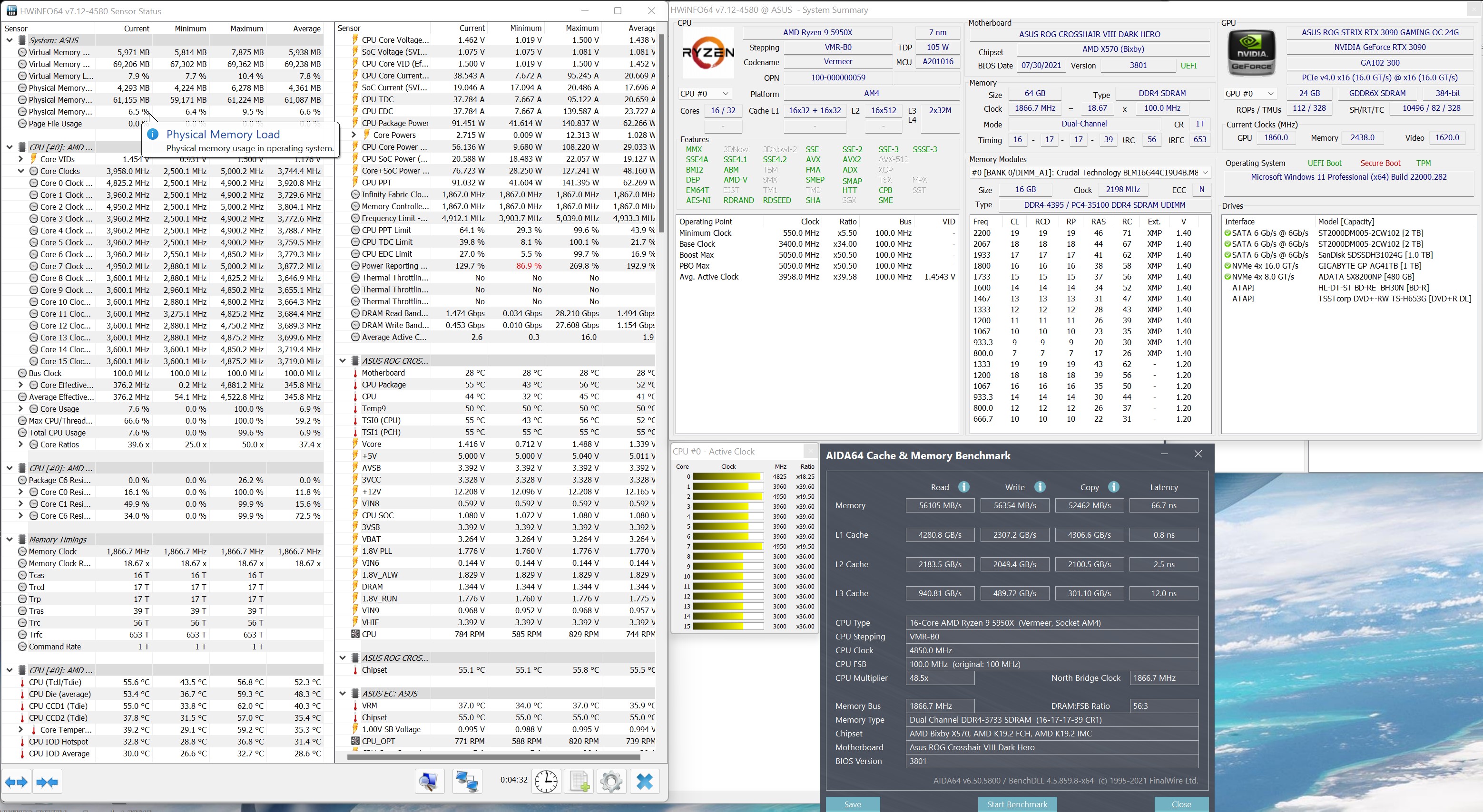

Also bei mir hat die Kombi von Chipsatztreiber und neuem Windows Build nahezu die Performance von Win10 wiederhergestellt. Lesen / Schreiben könnte besser sein aber who cares. die 100-150mb merkt man eh nicht.
Reaktionen: imation7
muss man dieses aida64 kaufen um diesen benchmark durchführen zu können ?
GB, nicht MB ^^
Und es sind eher 2-300GB, eigentlich müsste das im Bereich 600+ liegen und deine Latenz müsste eigentlich auch noch 2ns niedriger sein unter Windows 10, was immerhin auch fast 20% sind, die fehlen.

Taxxor schrieb:
https://en.wikichip.org/wiki/race-to-sleep
Was sie gerade wirklich machen, siehst du schon seit langer Zeit an den effektiven Taktraten.

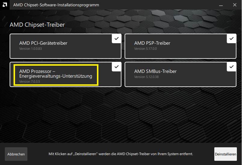

feidl74 schrieb:
also was genau wurde denn nun gefixt,
Release Notes
Driver NameWindows 10Windows 11Change Details
AMD Ryzen Power Plan / AMD Processor Power Management Support7.0.3.57.0.3.5Update processor power management settings for Windows 11

Ohne Schuldzuweisung erklärt AMD diplomatisch: Der ursprüngliche Zustand und das gewollte Verhalten des priorisierten Kerns unter Windows wurde wiederhergestellt.
Also für mich ist da ist eindeutig der passende Subtext drin, der Microsoft schlampige Arbeit unterstellt.
