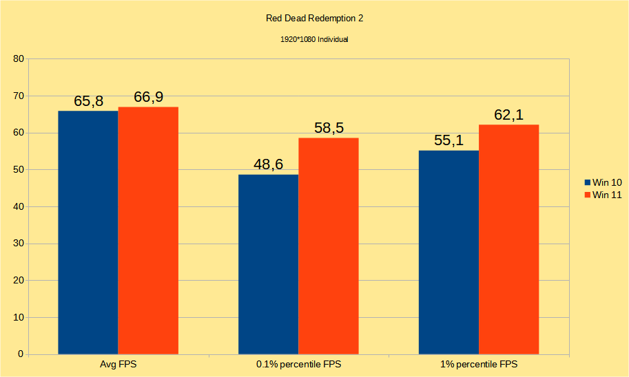

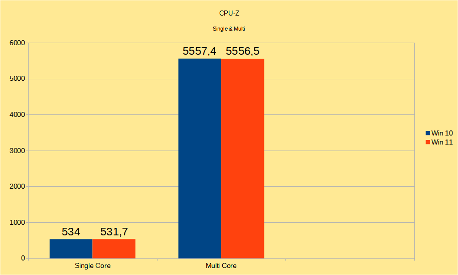

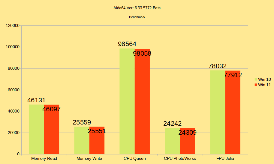

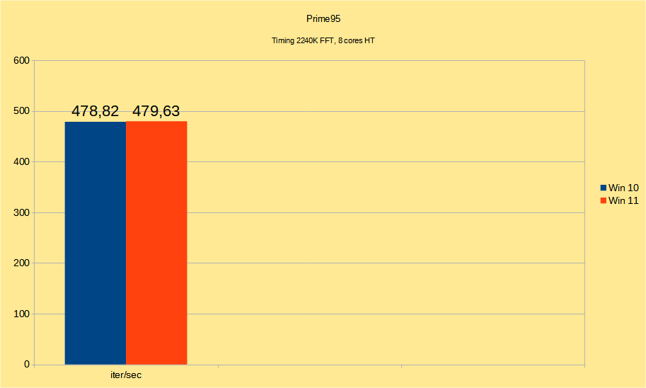

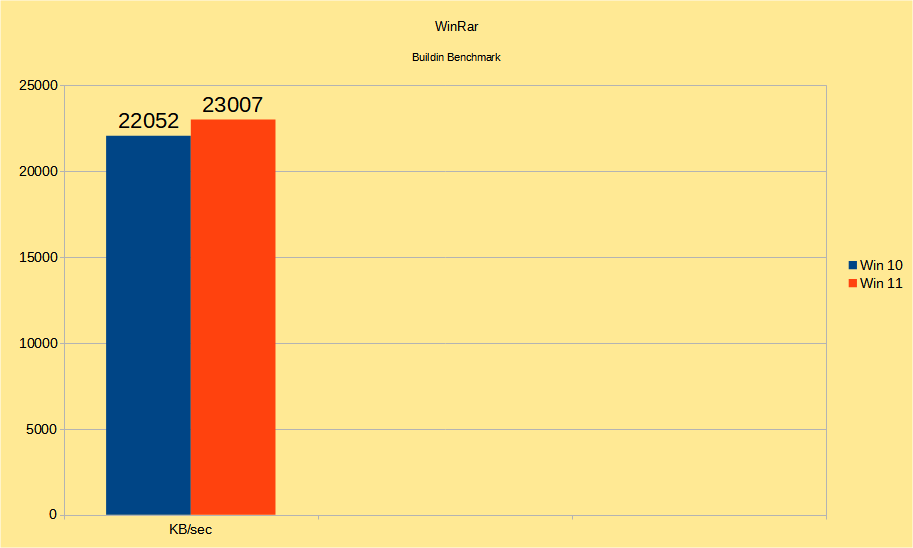

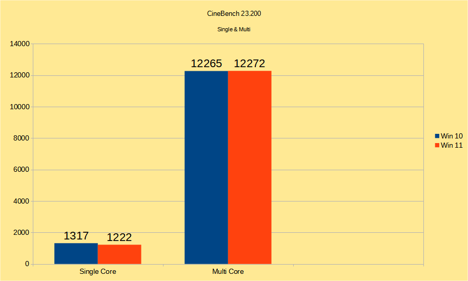

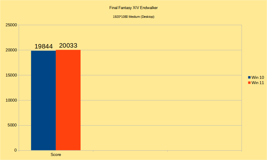

Ich habe heute abend mal Windows 10 und 11 auf meinem zweiten, alten Rechner durchgemessen.
Ist ein 3700X mit einer 5500 XT mit 8 Gigabyte. Nichts übertaktet und dergleichen.
Windows 10 und 11 wurden auf einer aufgeteilten SSD parallel installiert heute nochmal komplett geupdated. Beide OS sind nicht im Insiderprogramm.
Win 11 war anschliessend auf Build .282.
Der AMD-Chipsatz-Treiber aus dem Artikel wurde auf beiden OS installiert und es wurde der Radeon-Treiber 21.10.2 verwendet.
Installiert waren neben den unten aufgeführten Benchmarks und Spielen nur noch Libre Office zum Datenerfassen und CapFrameX. Spiele wurden 3x gebencht und der Mittelwert gebildet.
Die anderen Benchmarks in den Standarteinstellungen genutzt.
Vor der ganzen Bencherei wurde jedes OS neu gestartet und erstmal eine halbe Stunde der Final Fantasy Benchmark laufen gelassen.
Bei Aida64 habe ich die Benchmarks 10x laufen gelassen und den Mittelwert genommen. Bei Prime95 und WinRar jeweils 3x.
