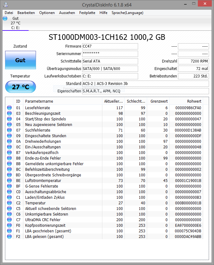

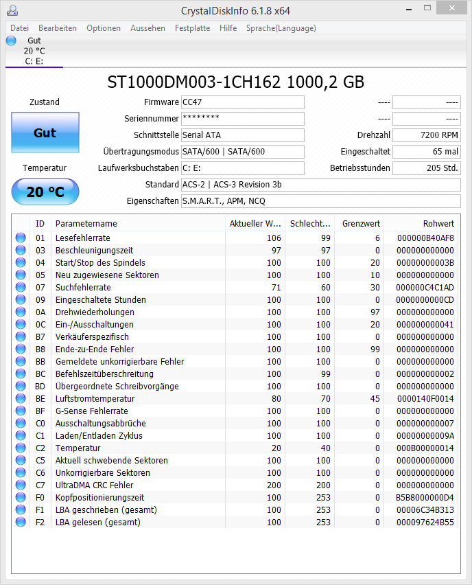

Poste bitte trotzdem mal den Screen von CrystalDiskInfo, ziehe aber bitte das Fenster soweit auf, dass alle Attribute und auch die Hex-Werte bzw. Rohwerte vollständig sichtbar sind.
Hier der Screen von CrystalDisk.
Andere können mehr aus den Daten lesen aber ich könnte mir einbilden die Platte reisst evtl. bald die Hufe hoch

Ich habe gerade ein bisschen gesucht wegen der verschiedenen Werte von CrystalDiskInfo, und wenn ich die so mit anderen normalen Werten vergleiche, sollte alles in Ordnung sein mit meiner Platte. Wegen der hohen Lesefehlerrate habe ich dann aus diesem Forum folgendes gelesen:
"Bei Seagate wird für die Lesefehler (und Suchfehler) ein geteilt auzuwertender hexadezimaler 48 Bit Rohwert verwendet. Die ersten 16 Bit/4 Stelle sind die Anzahl der Fehler, die letzten 32 Bit/8 Stellen die Anzahl der Lesevorgänge überhaupt.
78426836 = 4acb2d4 hex, = 000004acb2d4 hex = 0 Lesefehler." (Beitrag). Also sollte meine Lesefehlerrate perfekt sein.
Woran hast du aus CrystalDiskInfo erkannt, dass die Festplatte vermutlich demnächst den Geist aufgibt?
Gruß
an sich an den werten die Du grad beschrieben hast...
versuch mal hddscan und mach eine Oberflächenanalyse
An nix hatt er nix erkannt. Die Platte hatte 2 Command Timeouts, das könnten die chkdsk Hänger gewesen sein.
Lass dich nicht verunsichern, die wenigsten kennen sich mit SMART Werten wirklich aus, was sie aber nicht davon abhält, trotzdem darüber zu orakeln ;)
Aber auf mich brauchst du auch nicht hören, sondern lies einfach, was Inzersdorfer dazu schreibt, denn das stimmt. In dem Punkt bin ich mir ganz sicher :)

Festplattenwerte sehen an sich nicht verändert aus... oder überseh ich was??

Lesefehlerrate sieht bei meiner ähnlich komisch aus, Suchfehlerarte wenn du das meinst verhält sich bei Seagate eh etwas merkwürdig
Weder die Lese- noch die Suchfehler verhalten sich "seltsam", für Seagateplatten gilt: die ersten 16 Bit/ 4 Stellen des 48 Bit/ 12 Stelligen hexadezimalen Rohwertes sind die Anzahl der Fehler, der Rest sind die Lese- bzw. Suchvorgänge überhaupt.
